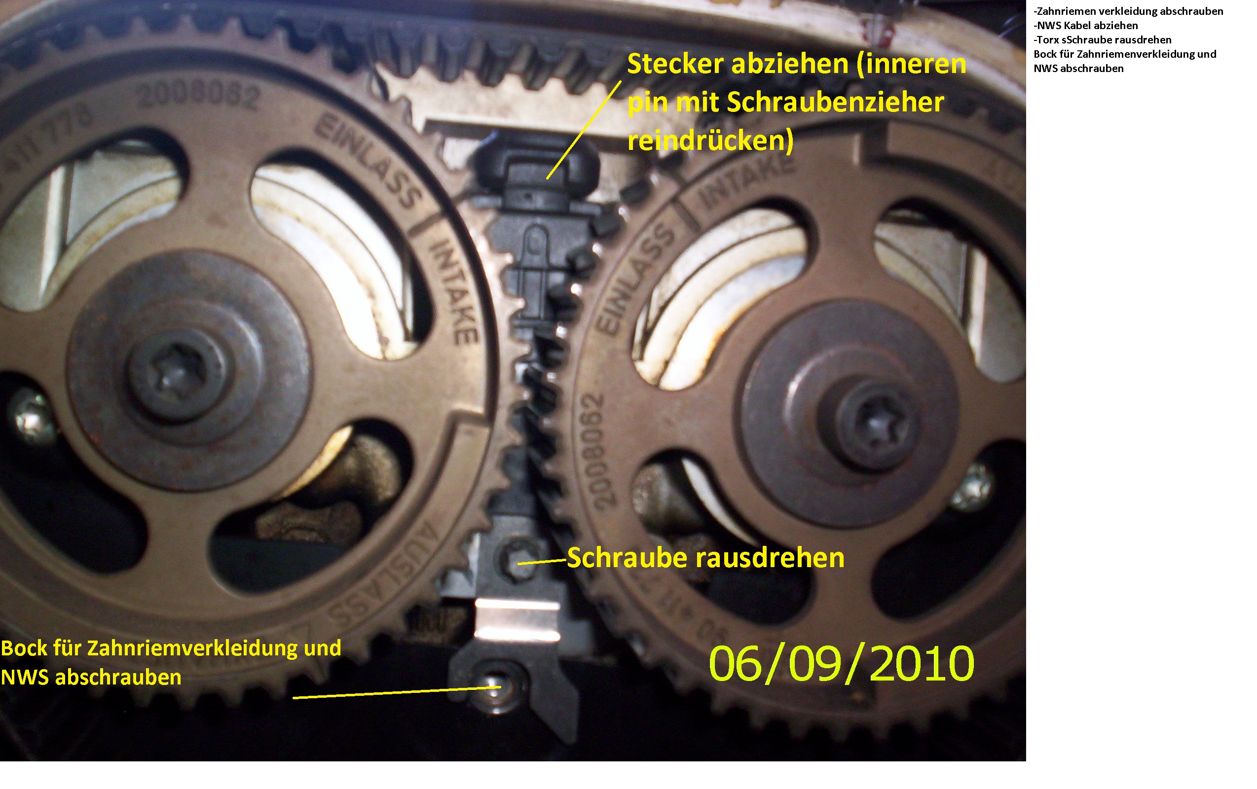

    brauchst den von siemens ohne kabel,wenn er den stecker hat
    sieht so aus;Artikelnummer: 200511756444 ebay
    würde aber neu kaufen,hält länger ;)
    sitzt unter der leiste von zünkerzen 2 x 5er imbus
    3 schrauben 10ner zahnriemenabdeckung ab
    kannst vorsichtig biegen
    unter den beiden nockenwellenrädern mittig glaub ich e10 oder e8 schraube rausdrehen(vorsicht! nicht fallen lassen!) vorher noch stecker ab
    und retoure max arbeitszeit für ungeübte 45min
