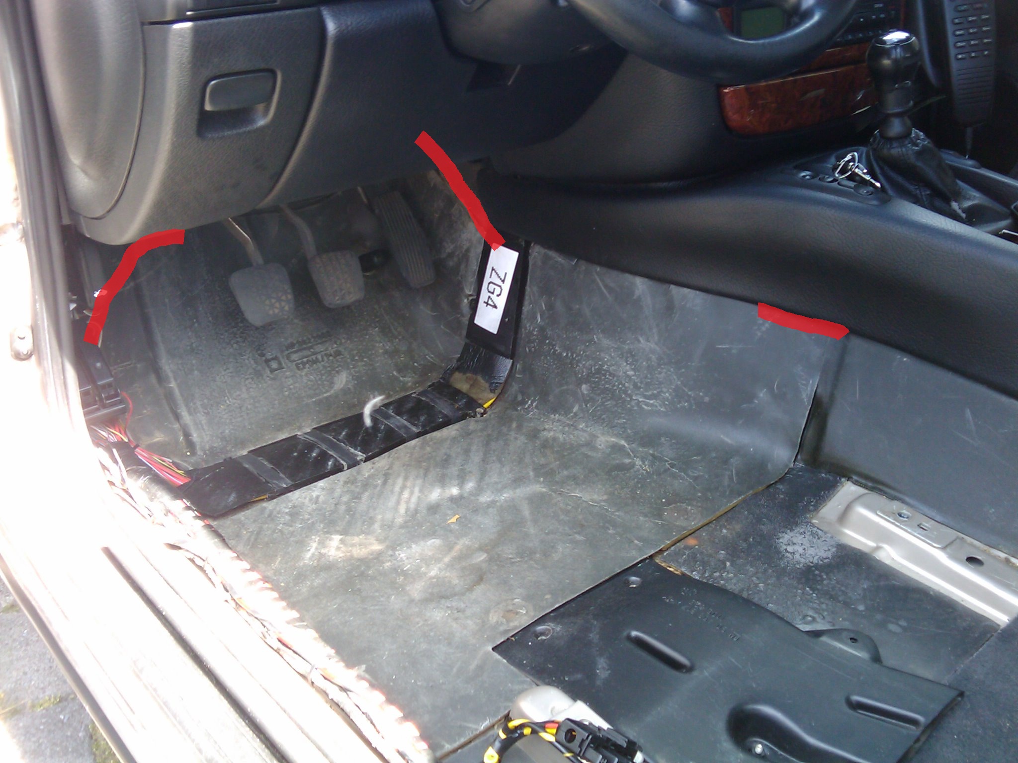

Nach einer Regenfahr bemerkte ich wieder einen feuchten Fussraum aber diesmal merkte ich es gleich, weil ich das Auto noch halb auseinander gebaut hatte, um es weiter im Auge zu behalten.
Dann ging es weiter mit der Fehleranalyse.
Ich hatte mich ins Auto gesetzt und ein Kumpel hat mit einem Schlauch das Auto abgespritzt.
Erst die ganzen Scheiben....dann die Türen...nichts fest zustellen.
Dann aber probierten wir es von unten...und siehe da...Wasser kam durch den Unterboden rein
Er ist auch schon richtig weich und porös...besteht der Unterboden etwa nur aus dieser Art Pape???
