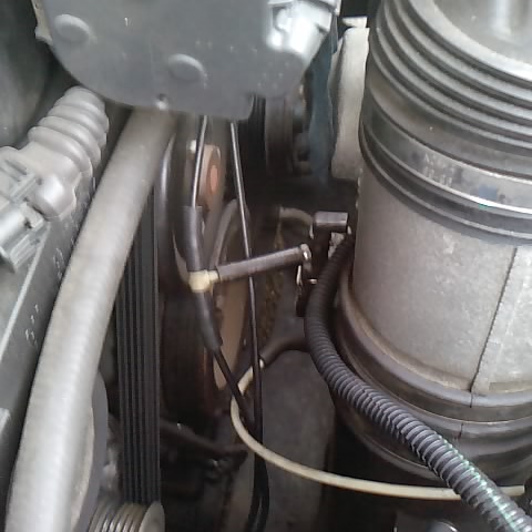

    Hallo Omega-Freaks!

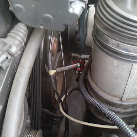

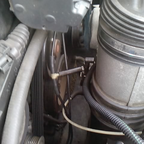

    Seit kurzem bin ich Besitzer eines Omega B Caravan mit y26se Motor. Beim Wechsel des LMMs ist mir ein blindgelegter Unterdruckschlauch, hinter/unter dem Dual-Ram aufgefallen. Ich gehe mal nicht davon aus, daß das so sein soll. Als Hilfestellung hab ich mal ein Bild gemacht. Ich hoffe Ihr könnt mir weiter helfen.
    MfG Roman
    wunderbar,der u-schlauch gehört auf dem oberen anschluss des ventils an der drosselklppe unten,er sollte statt ein gerades gummi ein gebogenes habe,er sollte nicht tot gelegt sein
