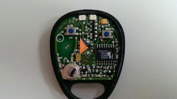

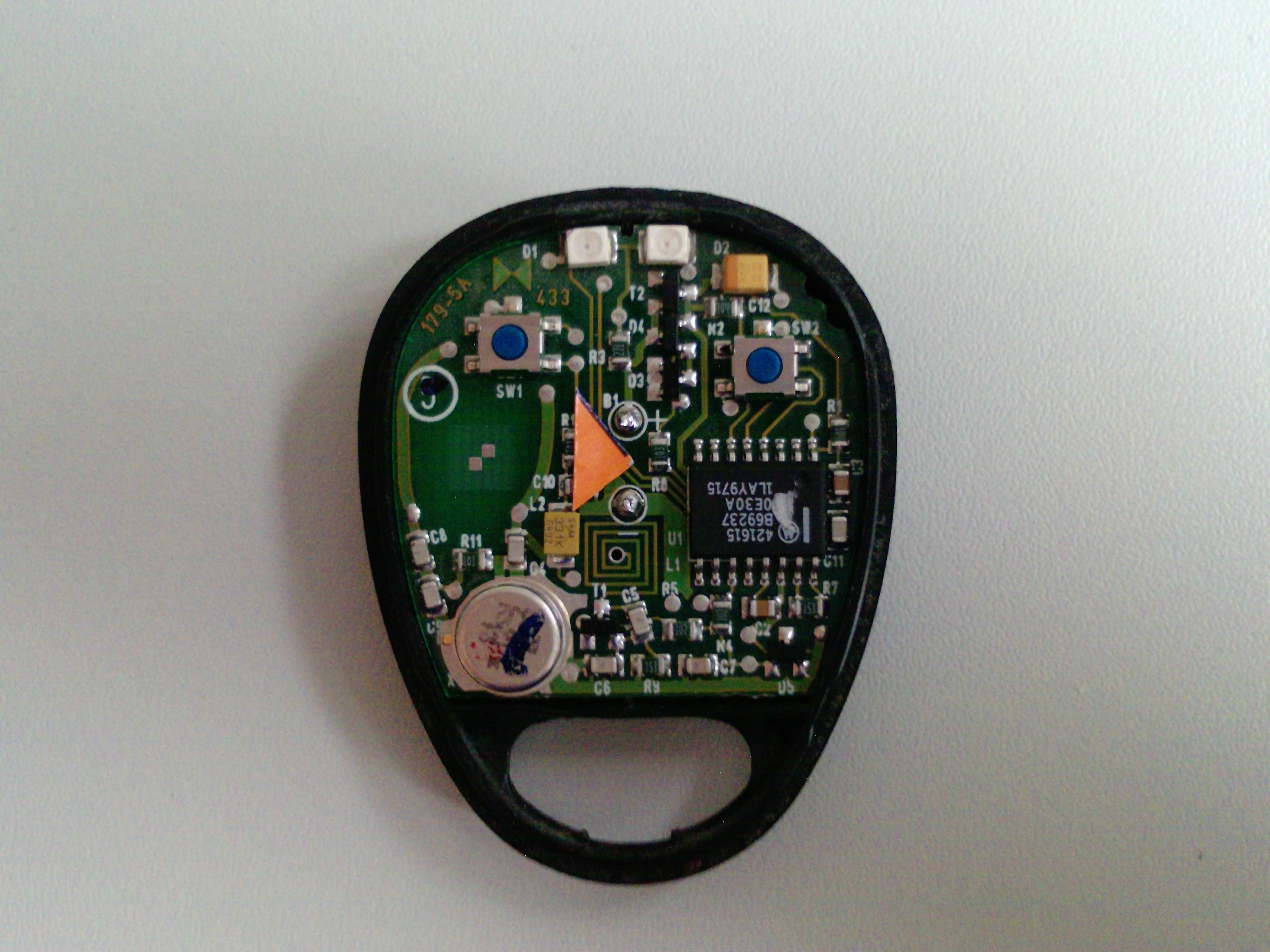

    Easy going! Selbst für so einen absoluten voll Leihen und Techniklegasteniker wie mich, war das ein Kinderspiel. Ein Tutorial mach ich nicht draus, wir wollen mich für heute ja nicht überfordern. Habe aber mal nen Bild gemacht.
    Ober- und unterhalb der nach rechtsdeutenden Spitze sind die Lötpunkte, einfach Draht druff, fertig. Also eine neue Fernbedienung von Ebay ist überflüssig. :)
