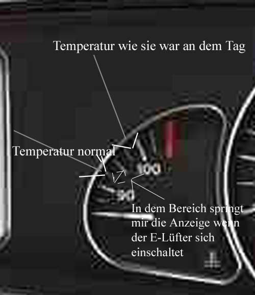

#29 Hi Leutz
Das selbe Problem hab ich auch. Wenn Klima an Temperatur bis kurz vor 100Grad. Bescheidene Frage: Thermoschalter 2 Stück oder nur der eine unten links. Nächste Frage: Lüfter Temperaturabhängig gesteuerrt? Wenn ja bei welcher ca. Temperatur kommt die erste Stufe und bei welcher die zweite?
Fahre nen X20XEV. 136PS AutomatHatte das jetzt schon zweimal bei dem Wetter....33 - 36Grad Aussentemperatur.
ZKD ist bei mir 1 Jahr alt. Kein Wasserverlust. Kühlung ist dicht und Kühlmittelstand okay.
Wenn die Temperatur so hoch ist kommt sie bei Fahrt auch nicht mehr richtig runter.
Auch noch was: Wenn sich der E-Lüfter einschaltet springt die Temperaturanzeige um ein Strich schlagartig.
Danke für Eure Antworten.....!!!
Gruß Didi.....
