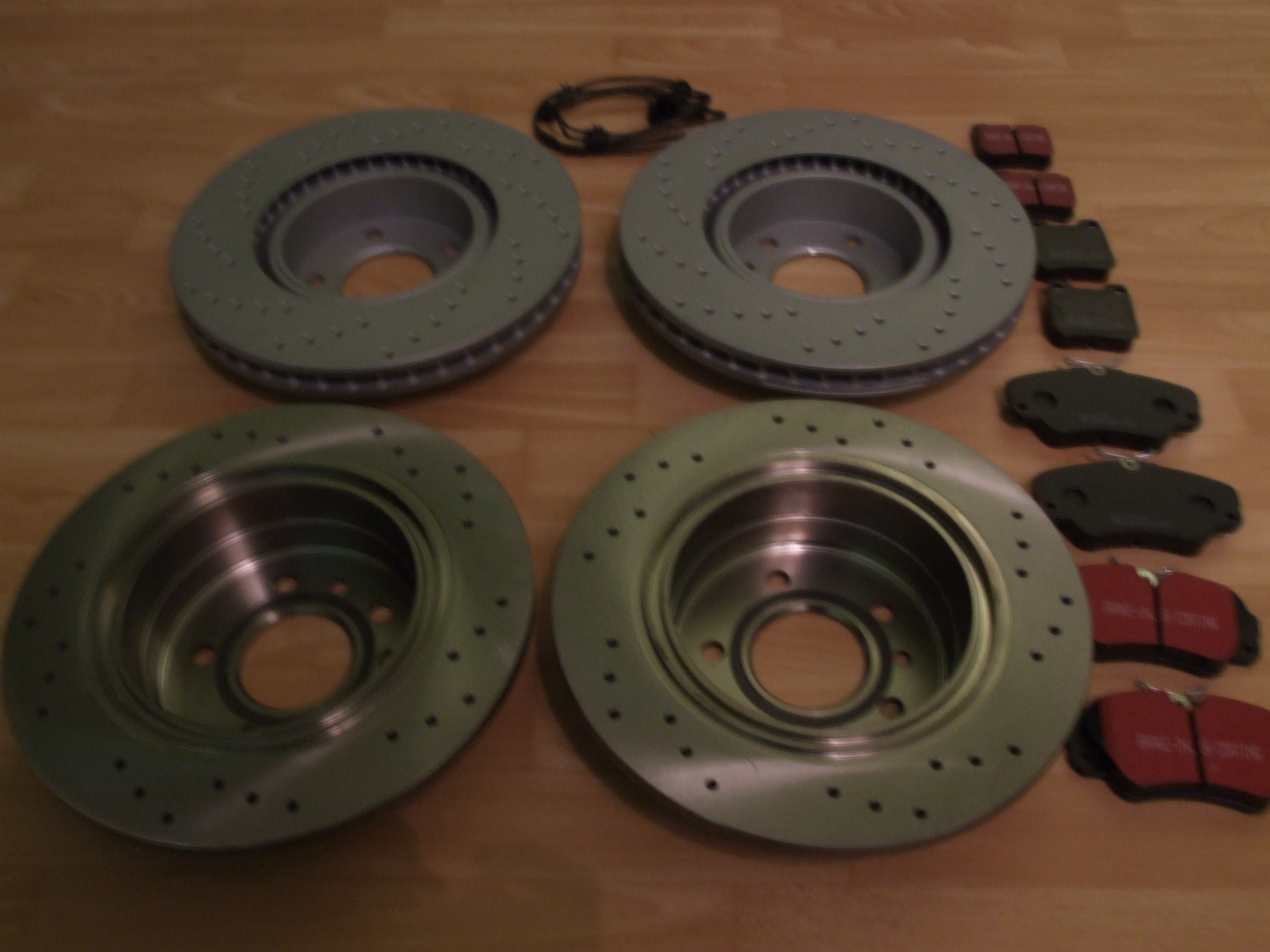

    Wer immer Pinsel fährt ,für den ist die 296er Bremse sowieso ungeeignet .
    Die Zimmermann sind auch nur Serienscheiben und verglühen daher genauso wie andere Standardscheiben .
    Bei den Orginalscheiben steckt man halt nie wirklich drin manche halten es 5tsd km aus andere 10tsd .Es hängt auch nicht an einer vollbremsung ,die schaffen sie meist .
    Sondern es sind meist die 2 oder 3 starken Bremsungen hintereinander die die Scheiben ruinieren .
    Wer aber immer zwischen 5und 10tsd km wechseln muß ,für den lohnt der umbau auf eine größere Bremse
