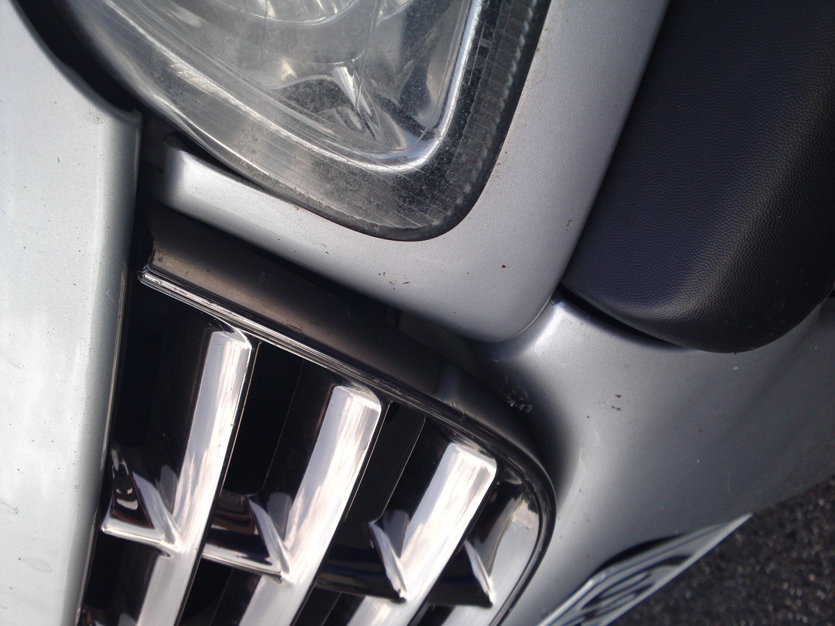

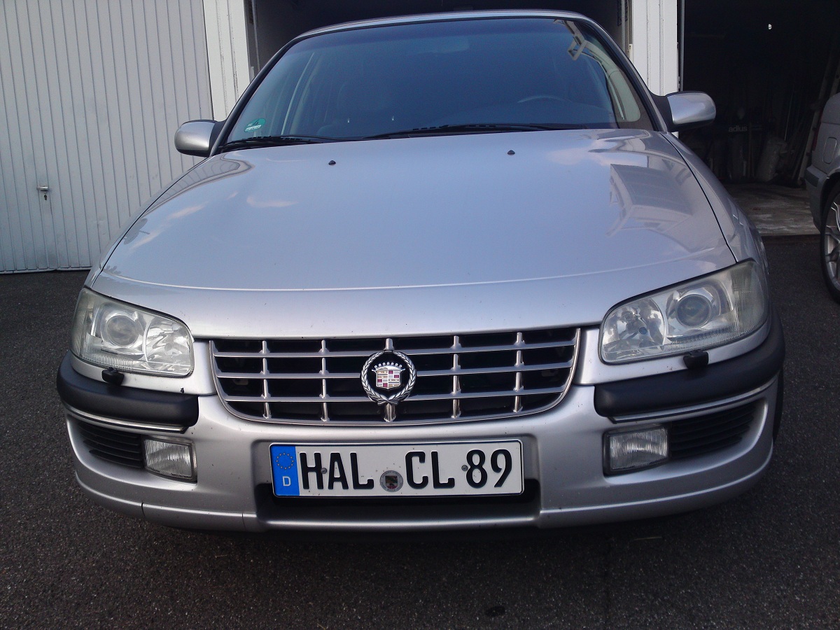

#5 Hi,
genau wie es oben beschrieben ist musst du es machn. so hab ich es auch gemacht.du musst die unterste kante mit ner säge(ich hab nen dremel genommen) abschneiden bis vorne hin so wie auf dem bild zu sehn und denn passt dat. nur mit der befestigung musst du dir gedanken machen. ich habs einfach mit 2 langen schwarzen kabelbindern an den original haltern festgezurrt. war nicht zu sehn und hielt bomben fest.
mfg awosklave
