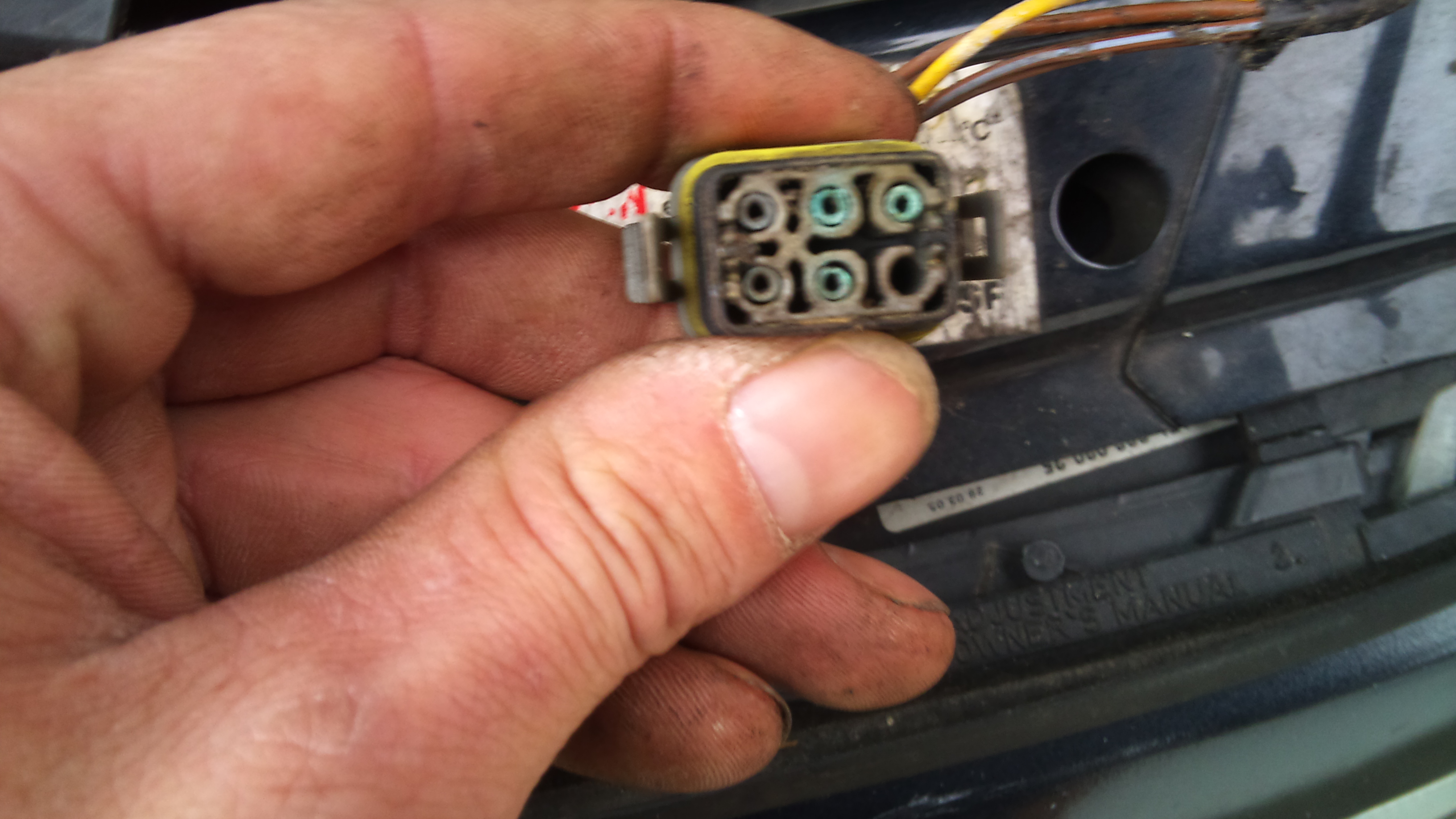

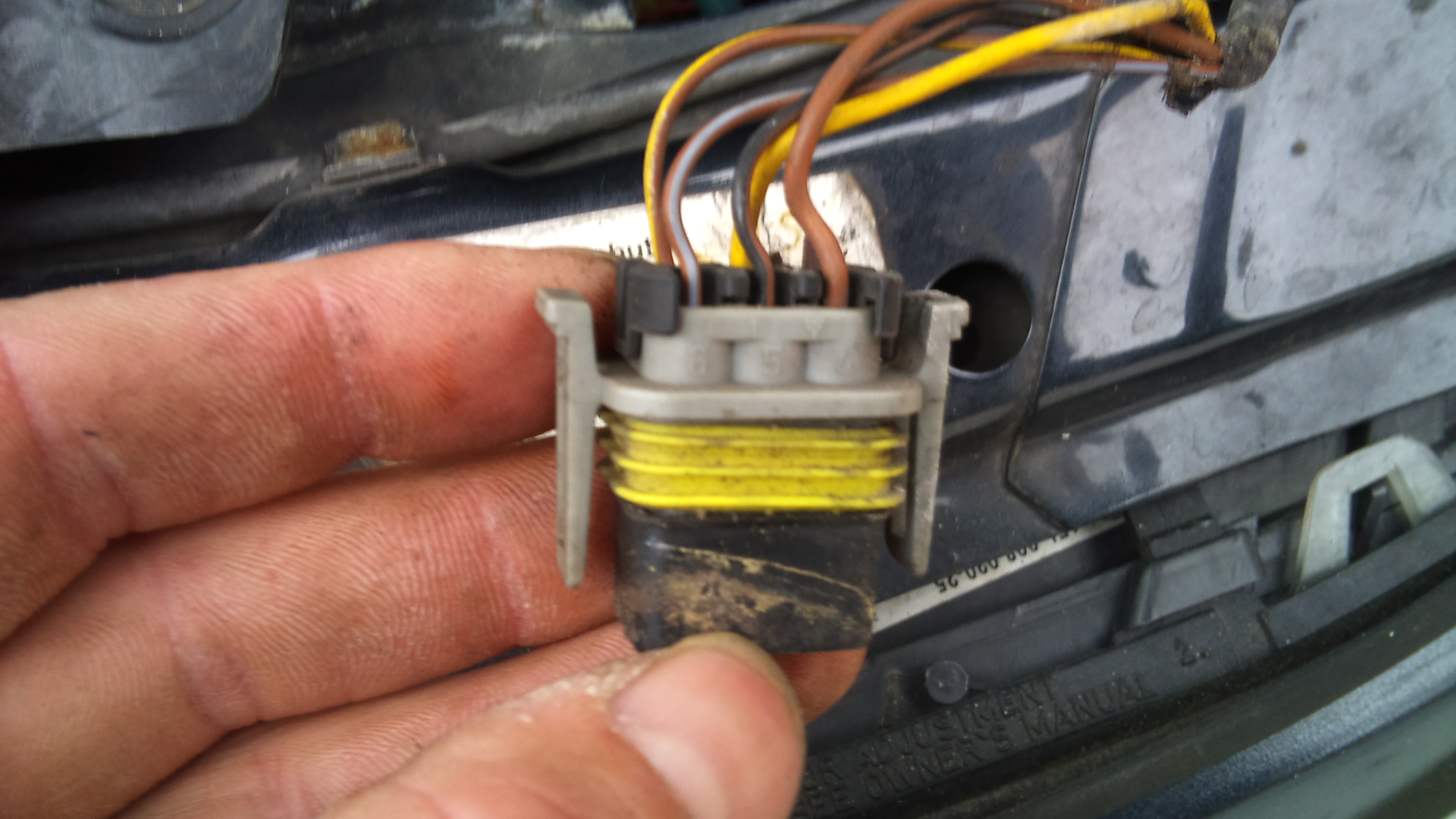

welche stecker sind das?
  • #5
    So, war grad mal schnell in der Garage... :)
    Also bei mir ist es defenitiv der Stecker für den Stellmotor... (Bj2000)
    Der 2polige Stecker ist die Stromversorgung des Xenonbrenners, der
    Große mehrpolige ist fürs Fern- und Standlicht, dann der besagte für den Stellmotor und dann ist nur noch an
    der Seite der Blinker. Mehr Stecker hab ich da nicht, welche vom
    Kabelbaum des Autos an die Scheinwerfer gehen...
  • #8
    jetzt wo du es sagst t-birt.. das sagtest du ja auch... voll vergessen.. braucht man denn für die lwr nen zusatzsteuzergerät?? bzw ist die für xenon vorgeschrieben das die voll automatisch ist??
    greetz sascha
  • #9
    Also das ist eindeutig der Stecker von der LWR (Xenon), die LWR bei Halo's sind nur 3 Polig!
    Bei Xenonnachrüstung muss unter anderem eine autom. LWR vorhanden sein!
