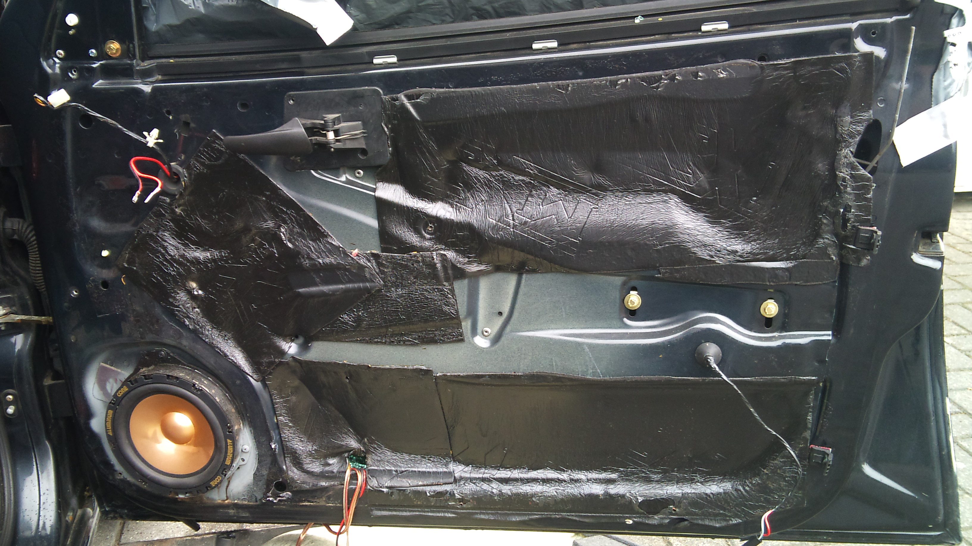

seitenscheibe geplatzt
    argh... gerade batterie los gehabt weil ich bei der elektrick bei war und dann wieder angeschlossen
    dann alles nei eingestellt bc etcpp auch gut jetzt nur noch efh proggen und jut ist...
    scheisse wat beifahrerseite runter un dals wieder hoch ging knack...wo ist die scheibe?? wech !!!

    wie hast das denn gemacht dass die Scheibe zerspringt? Sicher dass der Endabschalter funktioniert?

    zur antwort der kaputten scheibe... die hat sich wohl beim hochfahren verkantet und dann hats auf halber strecken geknallt... normal auch nicht richtig denn wenn zu viel druck auf die scheibe kommt schaltet die sich doch ab!

    Da der Omega ja mal mir gehörte, kann ich dir den Tip geben, den Türlautsprecher etwas in Richtung Innenraum zu versetzen (Unterlegscheiben unter die Adapter). Die Scheibe ist da immer leicht vorbeigeschrammt, bisher war bei mir an der Seite aber nichts passiert. Die Scheibe Fahrerseite hat es mir so auch schon mal zerissen, da hab ich den Lautsprecher dann etwas versetzt.
    @t birt fan kann mir fast nicht vorstellen das das an der box liegt da die scheibe auf halber strecke kaputtgeknallt ist.. aber trotzdem danke für den rat und ich werde es mir gleich mal angucken!
