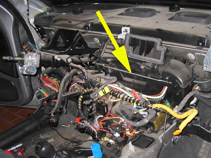

    besorg Dir doch nen kompletten Strang inner Bucht, gibt's da meist sehr günstig. gesteckt ist der an der a-säule im Fußraum. Zum Tausch einfach Armaturenabdeckung raus - Strang umstecken und Abdeckung wieder rein, fertig:-). Klar - ist was piddelei, geht aber ganz gut.
    Ja so war eigentlich mein urspr Plan, aber der hat soviele Abzweigungen in alle Richtungen wie soll ich das alles finden. :)
    Auf dem Foto sieht man ja schonmal ganz gut die Kabel am im Einzelnen wo die alle hingehen ...
    Kann mir das einer sagen? Also quasi von der A Säule Fahrerseite wohin der Strang geht? Vorallem auf der Beifahrerseite.
