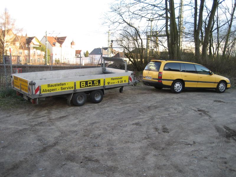

    Ich lese es auch so, dass 3500kg + 750kg also 4250kg ok sind. DIe Begrenzung auf 3,5t Gesamtgewicht des Gespannes sind ja wirklich nur bei über 750kg zgG!
    Das Gutachten für 2,1t Anhängelast schwirrt hier irgendwo im Forum rum. Hat aber auch Auflagen (Anhängerart und Beladungshöhe) die nicht so schön sind und die Sache meiner Meinung nach ziemlich uninteressant machen.
    becks-man-nf: Der Teil im Fahrzeugschein mit *zgG des Zuges 3765kg* würde mich echt stören! Da es in extra "Sternchen" steht gehört es meiner Meinung nach nicht mehr zu dem Teil mit den 1700kg. Da bleiben dir ja nur noch 1450kg zgG für den Anhänger. Da kommen viele große Anhänger ja garnicht in Frage egal ob beladen oder nicht, da es sich ja wieder um das zulässige Gesamtgewicht dreht.
    @snub2000: Die Anhängerlänge hat aber wiederum nix mit dem zgG zu tun und somit nix mit dem benötigten Führerschein *klugscheiß*. Ich hab bei Ebay schon 6m lange Anhänger gesehen mit nur einer Achse und vielleicht ner Tonne zgG. Das geht hintern Omega auch mit B
