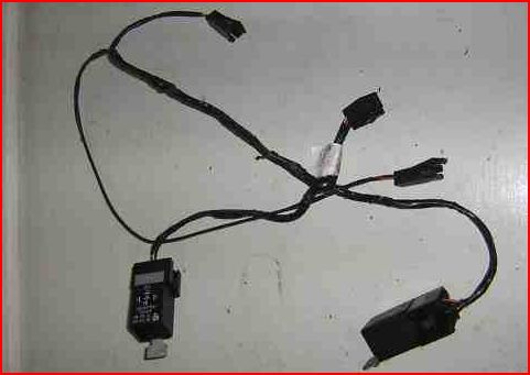

Hallo leute, es geht um einen omega b 3,2 baujahr 2002. Hab gerade meine ledersitze eingebaut und nun ein paar fragen. Die ledersitze haben eine sitzheizung vorne und hinten. Wenn ich richtig liege brauch ich vorne nur die schalter (links und rechts) einbauen und sicherrung rein. Zu hinten: in der suche hab ich erfahren das der kabelbaum bis zum zigarettenzünder gelegt ist. Heisst ich brauch nur ein kabelbaun? Passt der kabelbaum vom alten omega x30xe?(den könnte ich günstig bekommen). Wie sieht das aus mit schalter? Soll ich universalschalter hinten einbauen? Hat das schonmal jemand gemacht in der art? Hoffe einer hat das schonmal durch was ich gerade mache. ![]()

Meine sitze haben 4 kabel und auf dem bild(vorfacer) sind auch 3 kabel. Das soll passen?
#8 Türlich paßt das. Es wird ja nur die Sitzfläche dort angeschlossen, also ein stecker pro seite. Der dicke 3. Stecker wird unter der Rückbank an den Fahrzeug Kabelbaum angeschlossen.
Brauchst also nur Rückbank hochheben. Die relais werden dann vorne ins Blech geschoben und mit den Klammern befestigt. An der Mittelkonsole brauchst du nichts zerlegen, nur die Blende mit dem Zigarettenanzünder heraushebeln. Ist nur geklipst. Kannst auch nen Dremel nehmen und die eckigen Löcher für die Schalter ausfräsen, die halterungen für die Stecker sind nämlich schon dran
Dann brauchst du nur noch 2 Sitzheizungs"Taster" für die Blende und fertig. -
