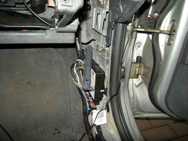

    Der Kabelbaum ist komplett zwischen Soundbox und der vorderen grauen Steckerbox welche im linken Fußraum liegt komplett mit Telefon, Navi, und Radioantennenkabel plus der Abzweigung zur Bassbox vorhanden.
    Wie erfolgt der Anschluss der Lautsprecher, kann man diese an die vorhanden Kabel der alten Lautsprecher anschließen und wie erfolgt der Anschluss dann an die Soundbox.
    Ist hierfür die Steckverbindung welche evt. hinter dem Handschuhgach liegt vorgesehen und muss in die graue Steckerleiste eingesteckt werden?

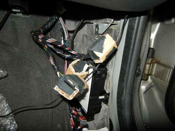

    Hier ein Foto von den drei Steckern die ich im Fußraum gefunden habe ein weißer und zwei schwarze
    ersteinmal Danke für Euere Hilfe
    Es sollen die Stecker für das TFL und die DWA sein.
    Muss also nochmal hinter dem Handschuhfach suchen.

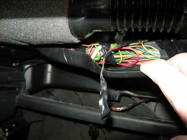

    Heute habe ich die Soundbox, Bassbox und den Kabelbaum verlegt. Leider finde ich nicht den Gegenstecker für den X7-Stecker. Handschufach wurde ausgebaut aber leider kein Stecker zufinden.
    Auf der Platikschiene sind jede Menge Kabel zusehen nur kein Stecker, eine Idee wo er noch sein könnten oder wurde der Stecker gar nicht verbaut
