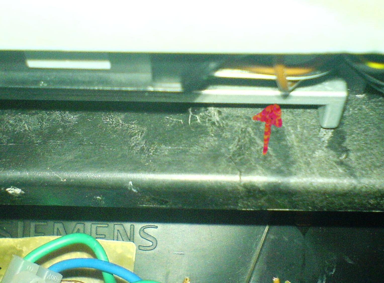

    Dieser Griff liegt hinter der Konsole in Höhe der mittigen Schalter.Da muss man mit(wenn man dran kommt)ziemlich viel Kraft diesen Griff nach unten ziehen und kann dann
    die gesamte Konsole aufklappen!

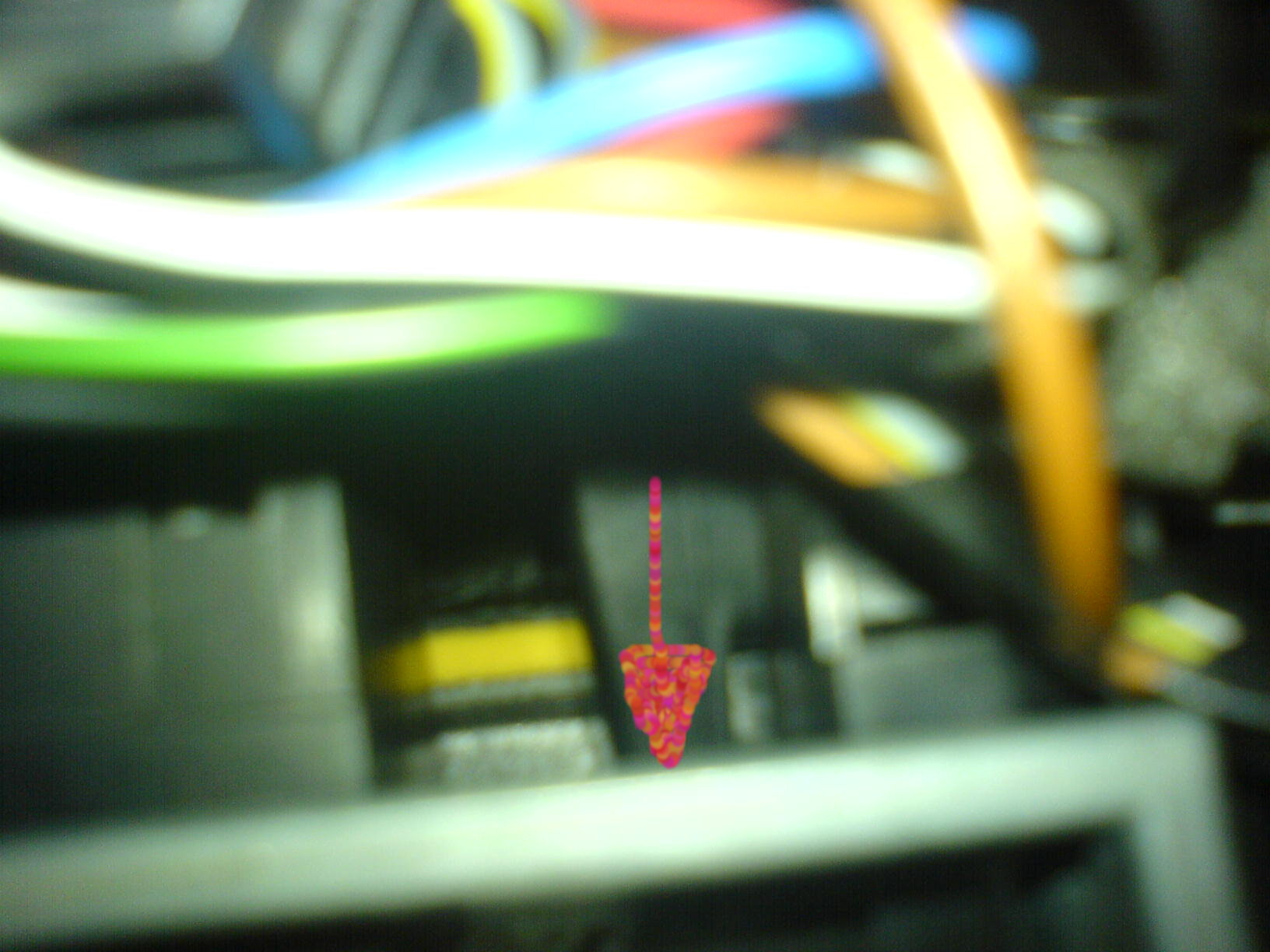

    So damit muß es doch gehen bin extra noch mal raus .
    Mußt den Kopf weit runter tun und mal rein schauen dan siehst du es.

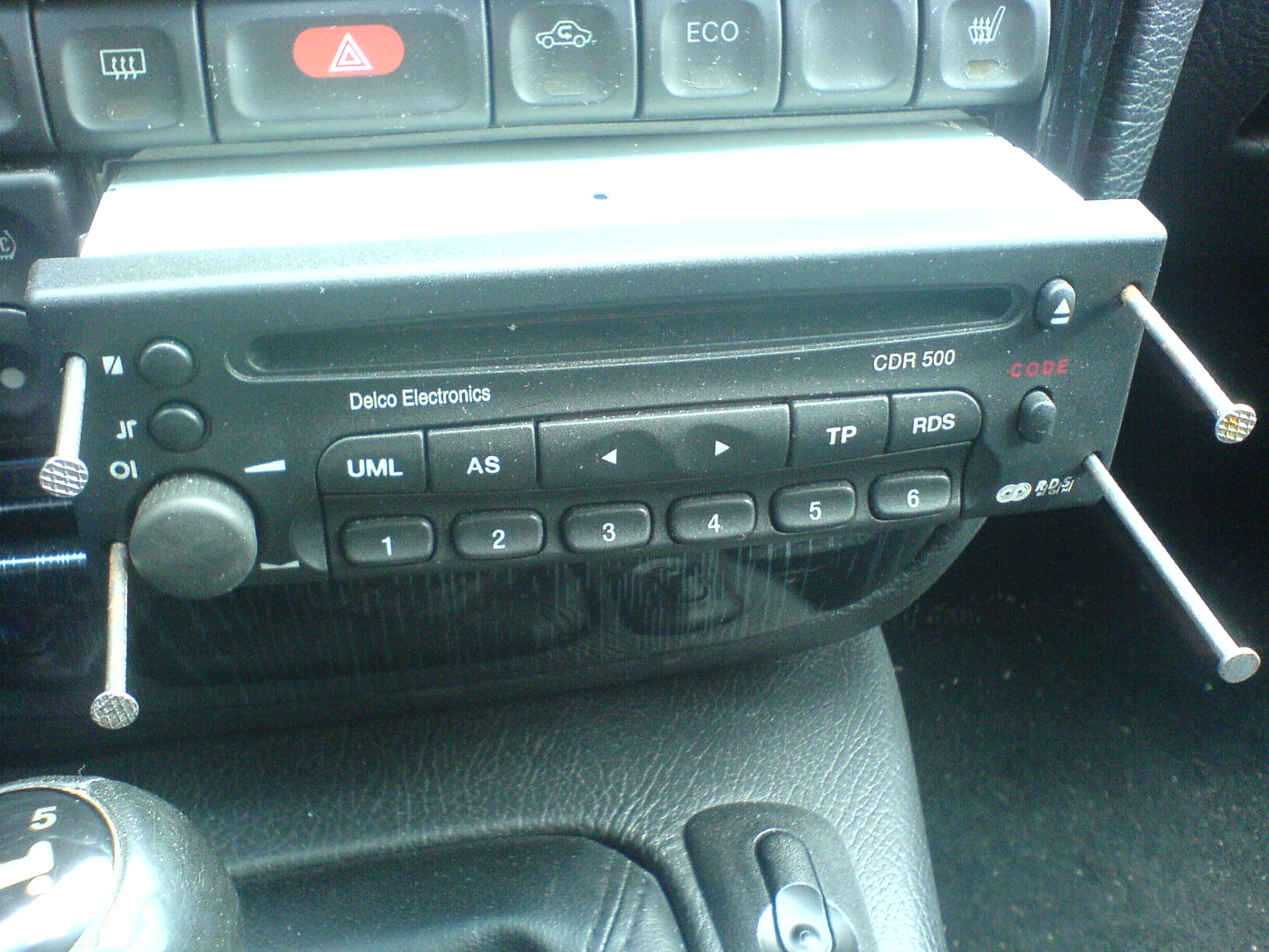

    Ich zieh immer mit nen Schraubendreher ,steck ihn rein und drucke dann gegen den Rahmen vom Radio (Halterung).
    Mit den Fingern ging es sehr schwer bei mir garnicht.
    Das Silberne ding ist es .
    Als Radio raus.
    Bei dem einen Bild ist der Hebel so in der Mitte und bei dem anderen unten .
    Laßt sich schlecht machen mit den Bildern hoffe es hilft.
    Und das andere halt wie bei Tacho Blau wie schon beschrieben.
