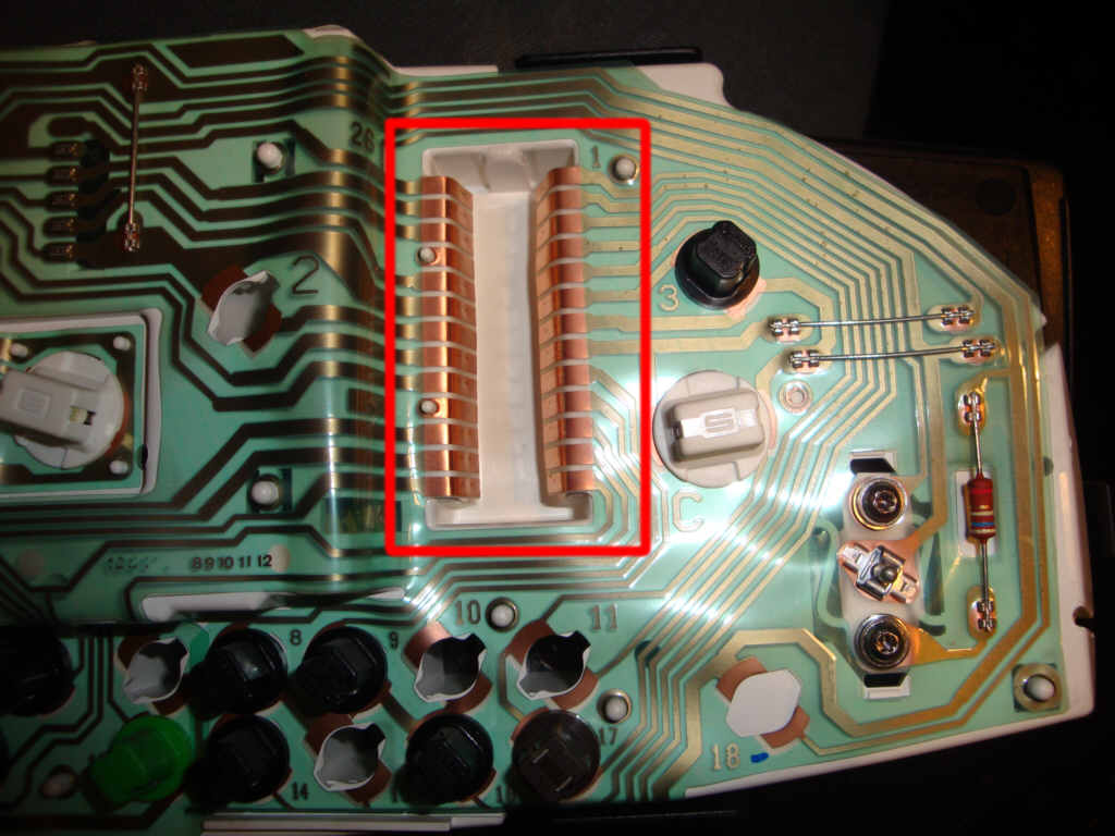

    Das Problem ist das die Kontaktfolie keinen richtigen Kontakt hat oder die Folie nicht richtig fest ist.
    Spiegelklebeband hat erstens den Vorteil das es gut klebt, zweistens etwas dicker als normales Doppelseitiges Klebeband ist!
    Bau den Tacho schnell aus, dann weisst warum ;)
    Achtung: TID/MID Stecker entfernen!

    Crawler: meinst Du an dem Strecker auf den senkrechten Flächen (im roten Rechteck) soll etwas Spiegelklebeband helfen den Kontaktdruck zu erhöhen?
