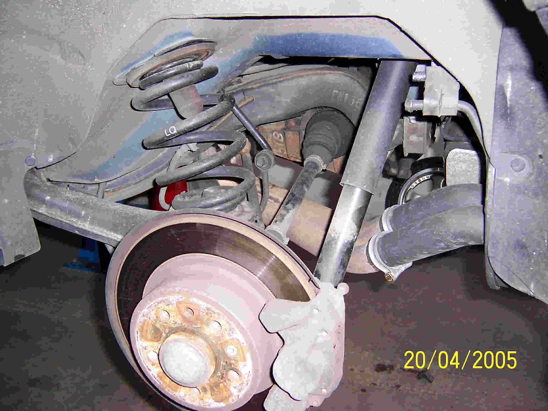

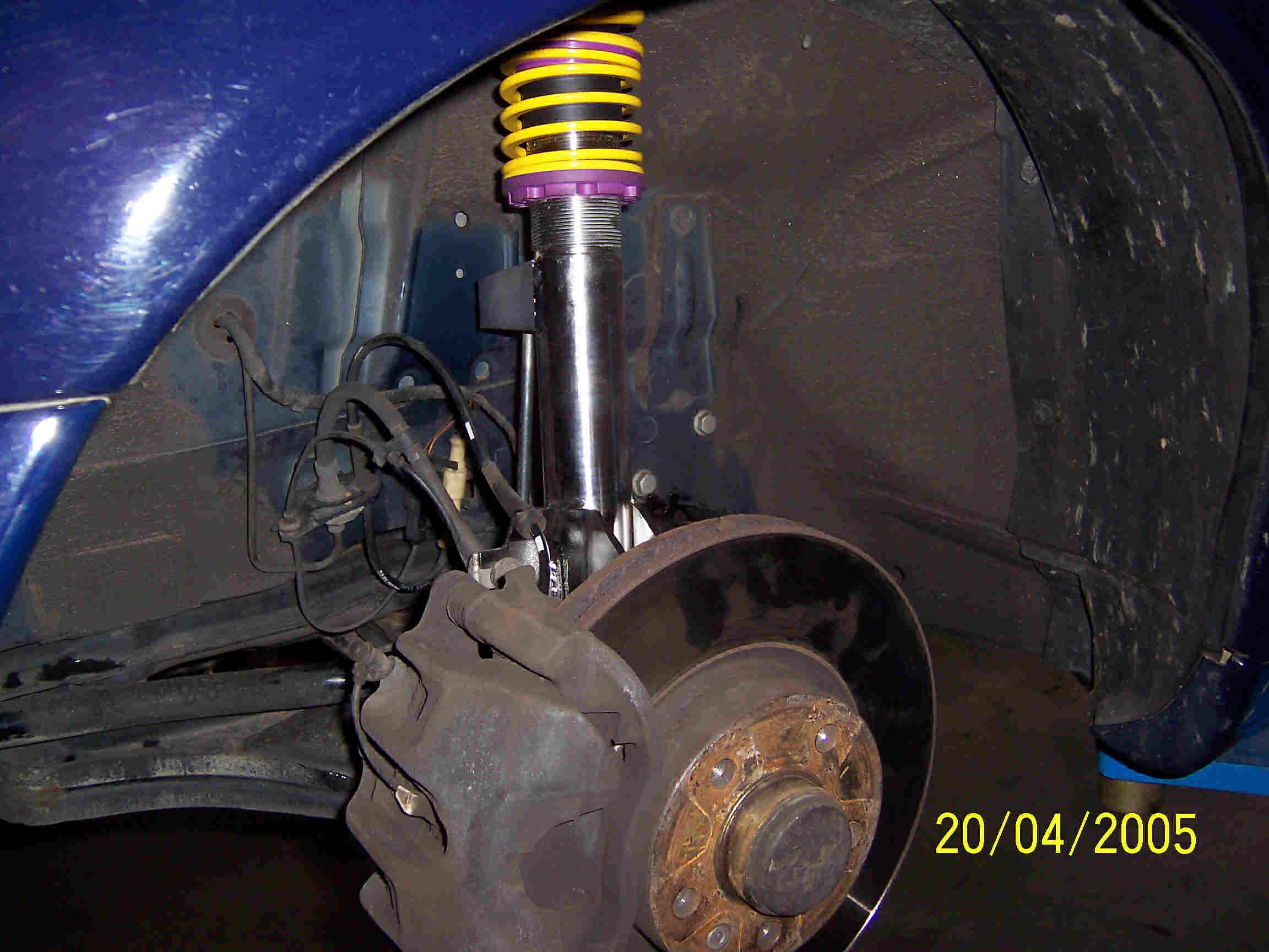

#5 Vorn ist das alles ganz easy... einfach nur die Federbeine tauschen und gut ist!! Dazu musst du dann vom originalen Federbein noch das Domlager ausbauen und auf das KW-Federbein wieder drauf setzen. Sollte aber alles in der Anleitung beschrieben sein.
Hinten ist es schon ein bissel aufwendiger. Da musst du zum tauschen der Federn auch das Differential ein wenig absenken, sonst wirst du die Federn wohl nicht rausbekommen.

#8 Hi. Hebebühne ist immer vorhanden beim Basteln

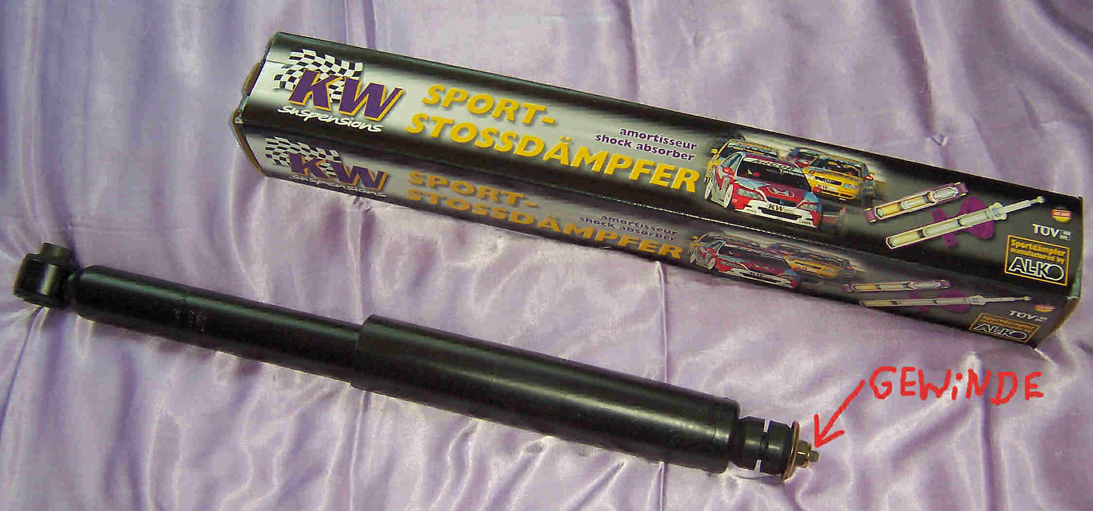

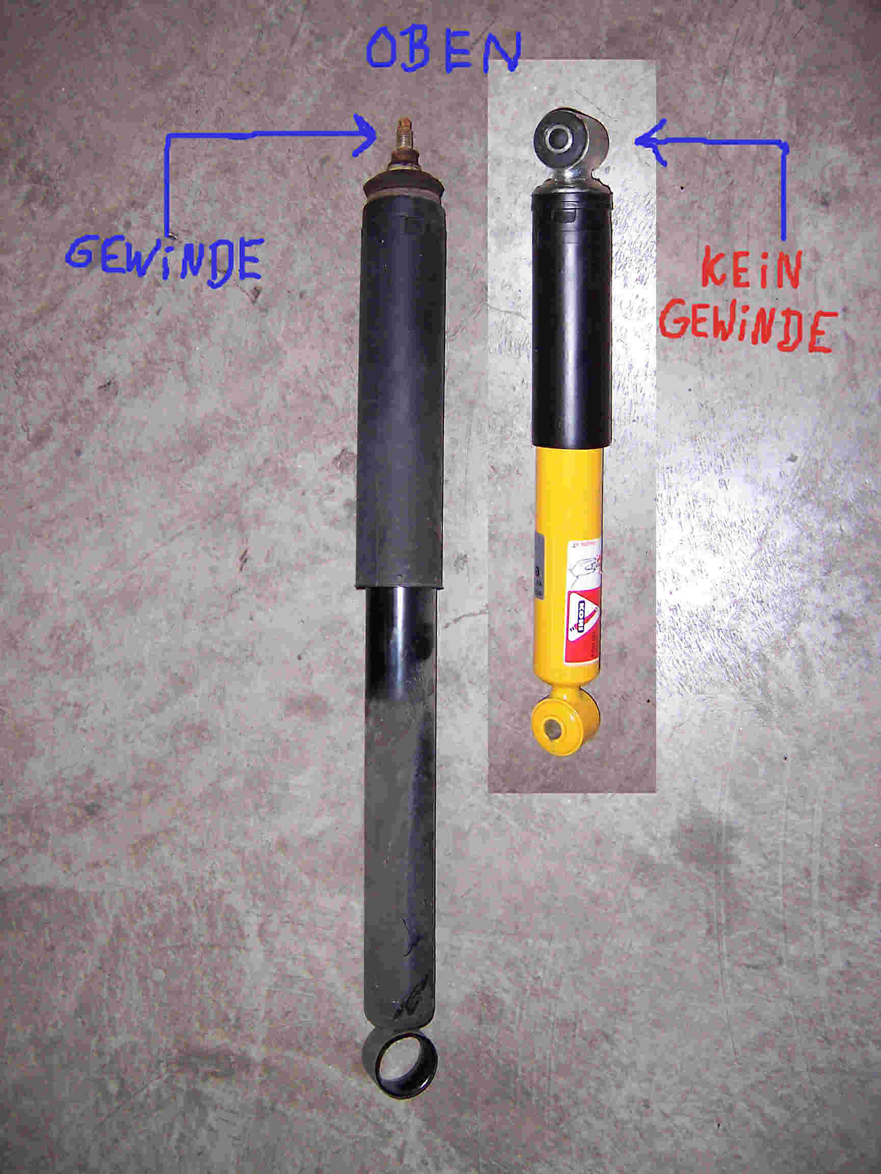

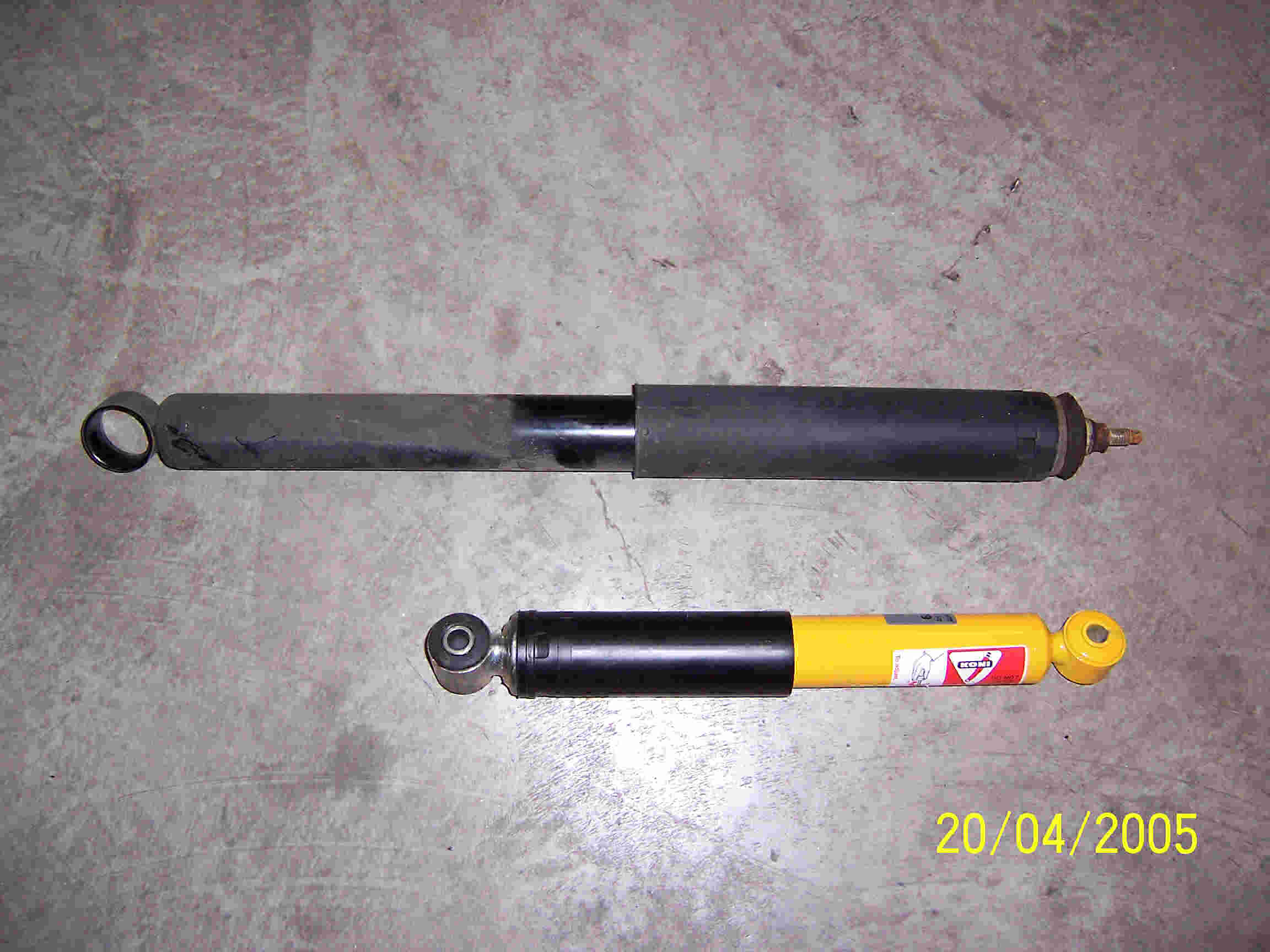

.Hatte heute beim Einbau des Fahrwerks nicht gerade Glück ! Vorn hat alles auf anhieb geklappt nur hinten nicht. Nachdem wir den linken hinteren Dämpfer draussen hatten bemerkten wir das JF-Motorsport die falschen Dämpfer mitgeliefert hatten ohhhhh mannnnnn !!!!!!!!!! Kann überhaupt nicht beschreiben was ich dann fürne Laune hatte
. Das blöde war auch bei dem Originalen Dämpfer das der Gummipuffer herausrutsche und wir das ja dann wieder in mühsamer Arbeit wieder hineinfummeln mussten, das war ne misst Arbeit. Nun muss ich Morgen zu JF-Motorsport fahren und die dinger umtauschen dann wieder in die Werkstatt. -

auf jeden fall komplett runterkurbeln...
den verstellbaren federteller für hinten kannst du ruhig draussen lassen... wenn der eingabaut ist isser fast so hoch wie original...
nur falls du ihn einigermassen tief haben willst... ansonsten bau das ding rein...ich dachte bei kw sind die dämpfer neuerdings aus edelstahl und nicht lackiert????
