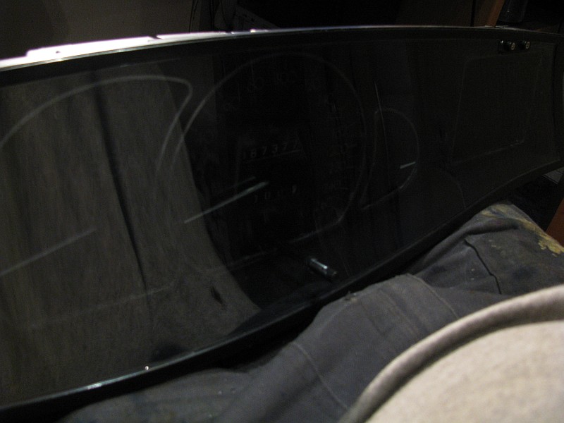

    Das Glas, welches den Tacho bedeckt ist verspiegelt und/oder abgedunkelt. Auf "knopfdruck" wir es sichtbar, indem die Hintergrundbeleuchtung an geht ;)

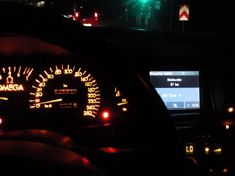

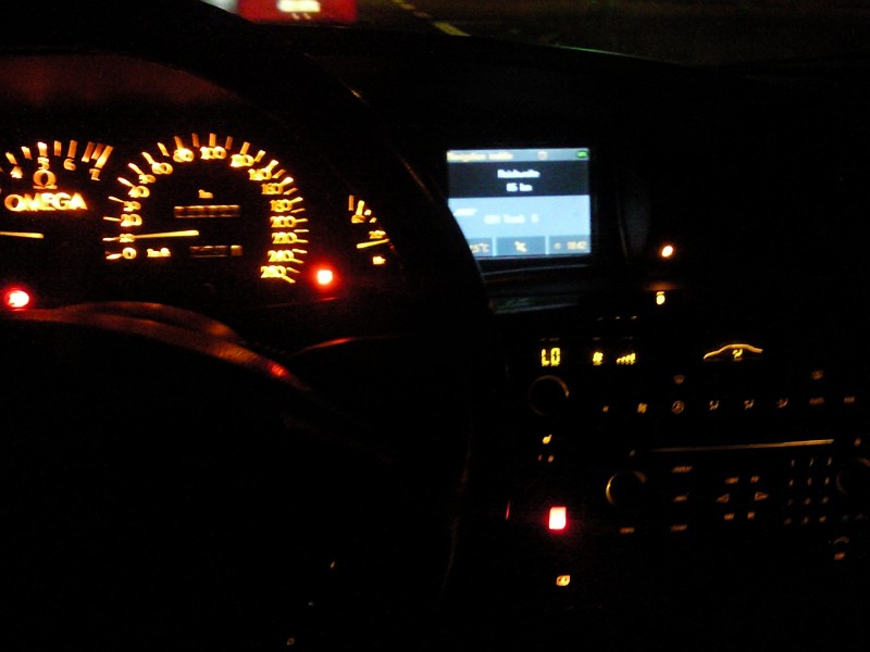

    Im dunkeln sieht man meinen nicht ;) Tagsüber bei ausgeschalteter Zündung auch kaum. Muß aber an Zündung geschaltet sein die Beleuchtung, damit die Beschriftung bei Motorstart zu sehen ist. Sonst jammert die blauen ;)

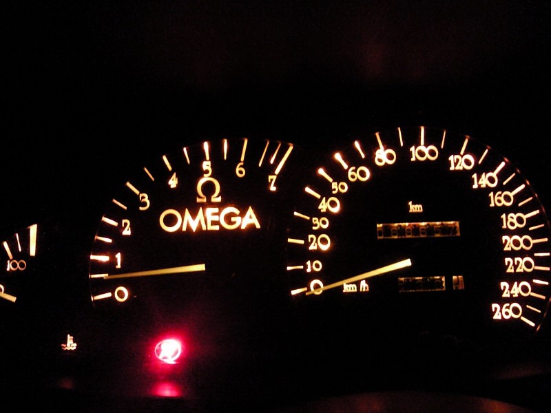

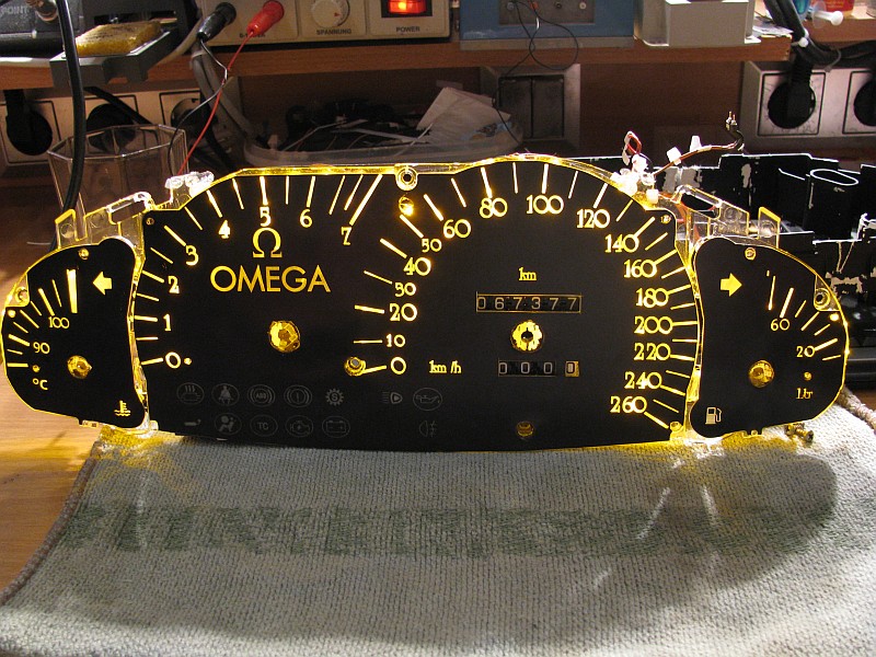

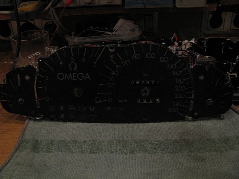

    Hab einfach den Tacho innen schwarz lackiert, die Scheibe schwarz getönt (dezent), Tachofolien sind Belichtungsfolie (Druckerie) wo die Zahlen nur transparent sind, nicht weiß. So wie es jetzt ist reicht es vollkommen, denke total schwarz wird schwer zu machen sein.

    Bilder müßten hier noch rumwuseln, aber der Tacho wird eh derzeit überarbeitet, und bekommt direkt das CID und andere Zeiger, dann mache ich neue. Dauert aber noch ca. 2 Tage.
