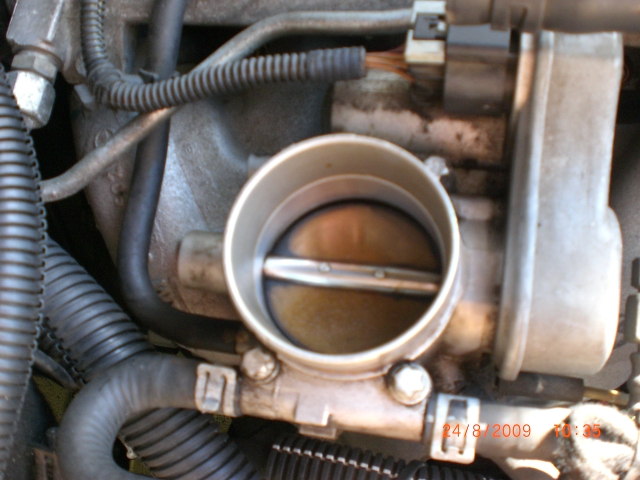

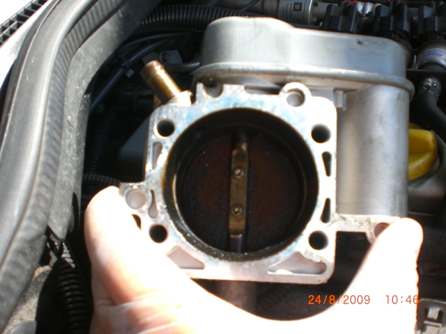

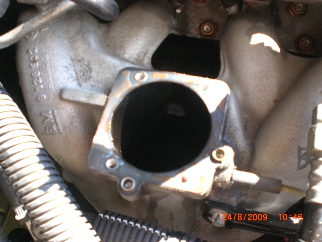

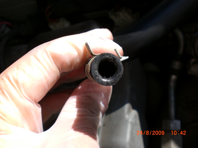

			#7 Alles anzeigenHallo Kollegen Ich hatte das selbe Problem. Habe dann die Drosselklappen komplett mit Zahnbürste und Bremsenreiniger gesäubert und bis jetzt habe ich ruhe. Hatte auch im Standgas Drehzahlschwankungen. Die sind auch futsch  . .
 gruß Frankhi is der ausbau kompleziert?

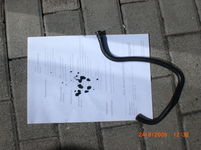

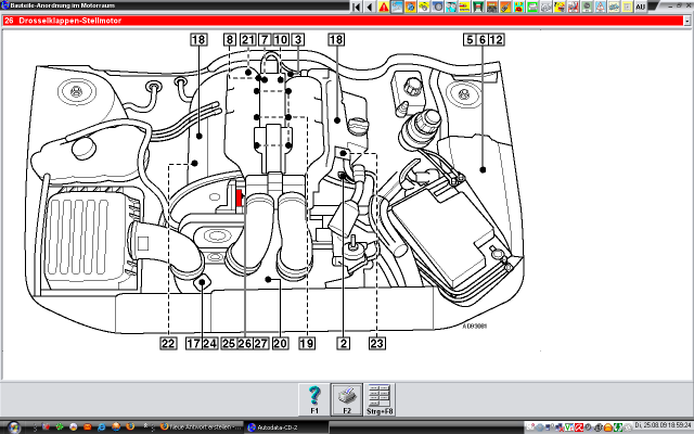

			#9 Hi Ich geh jetzt runter und mach das jetzt mach auch gleich ne paar bilder von und stell die gleich rein. bis gleich so bin da aber mein Wagen läuft nicht mehr was kann das sein der springt an und läuft unrund und nimmt kein gas an. Habe versucht die drosselklappe mit had zu betätigen das geht und die funzt auch. Der kleine schlau war zu musste den neu kaufen und den rest gereinigt. seht selbest. http://www.youtube.com/watch?v=_s4p-OroHxk hier noch ein Video wie der Motor siech verhält bei kaltstart
