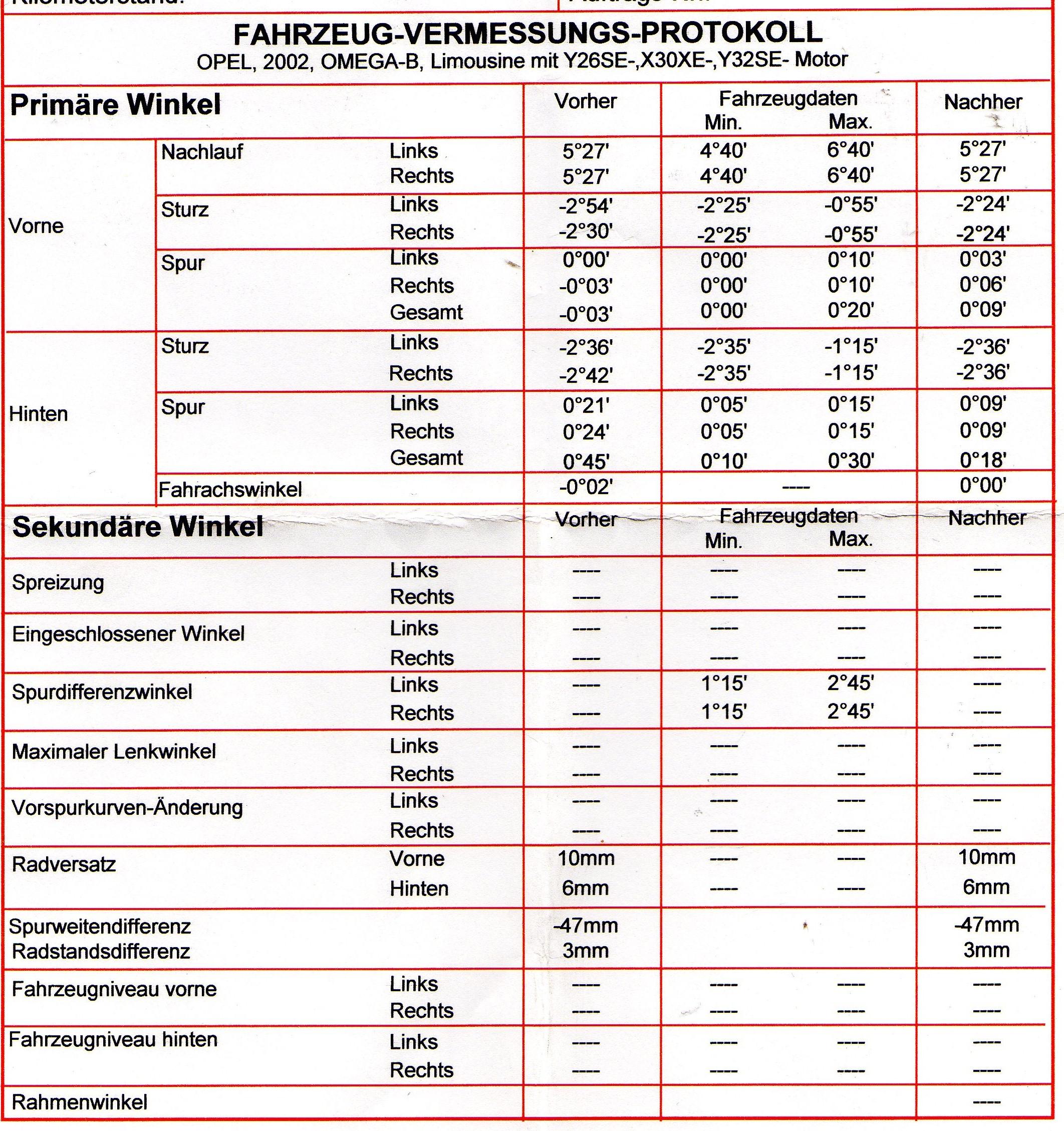

Hi, hab da mal ein bild eingefügt. Sind die werte in ordnung? Das krasse is: rechnung 491€. (2spurstangen hinten ersetzt, da nicht mehr gangbar(194€) dann arbeitslohnt da einiges verrostet und fast 2 stunden gebraucht hat um gangbar zu machen. mit spur und sturz einstellen( 218€) und halt die verdammten Märchensteuer 79........... OK. mein dicker kriegt was er will
Aber zur sicherheit wollt ich mal fragen ob alles in ordnung ist.

#3 Also die HA ist OK bis das der Sturz ausser Tolleranz ist!(kannst nicht ändern)
Die VA soweit auch,ausser das der Sturz mit 2°24 an der grenze ist! Besser wäre 1°40,damit fährt der Omega sehr gut
Und die Spur hätte man auch gleichmäßig machen können mit 0°04.
@druweko
Sturz ist an der VA einstellbar und der geänderte Sturzwert an der HA kann sich vom einstellen der Spur leicht geändert haben. -

Denk mal ich lass das so und beobachte das erstmal. Wenn die hälfte runter sein sollte dann wechsel ich erstmal die hinten nach vorne und die vorne halt nach hinten. Beim nächsten einstellen achte ich mal drauf das die 1,40 einstellen beim sturz! Fahren hier welche mit einen ähnlichen sturz wie ich? Wenn ja wie ist der erfahrung? -
