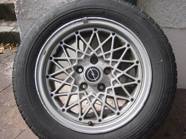

Felgen vom Omega A auf Omega B?
- DerMichl
#6 Alles anzeigenGibt es da nicht noch unterschiedliche Kenn-Buchstaben wegen der Bremsanlage?
Er hat ja einen X20XEV da passen alle, weil "die kleine Bremsanlage" - ansonsten, was die Typenbuchstaben angeht, siehe meinen Thread hier: ATS Alus vom Omega A aufem B
#10 Alles anzeigenDoch komplizierter als ich dachte. Ich hau die Felgen lieber weg und besorg mir was anderes. Danke euch allen!
Weghauen, die schönen Dinger.....
Du wirst doch mal einen probeweise vorne anbauen können, bzw. vorher mal schauen ob die Kennung: JU, JS, KA, KB, KG, KK, LL, LS, KS, LJ, NA, MT, NN, NL, PJ, PN oder QC drauf ist......
