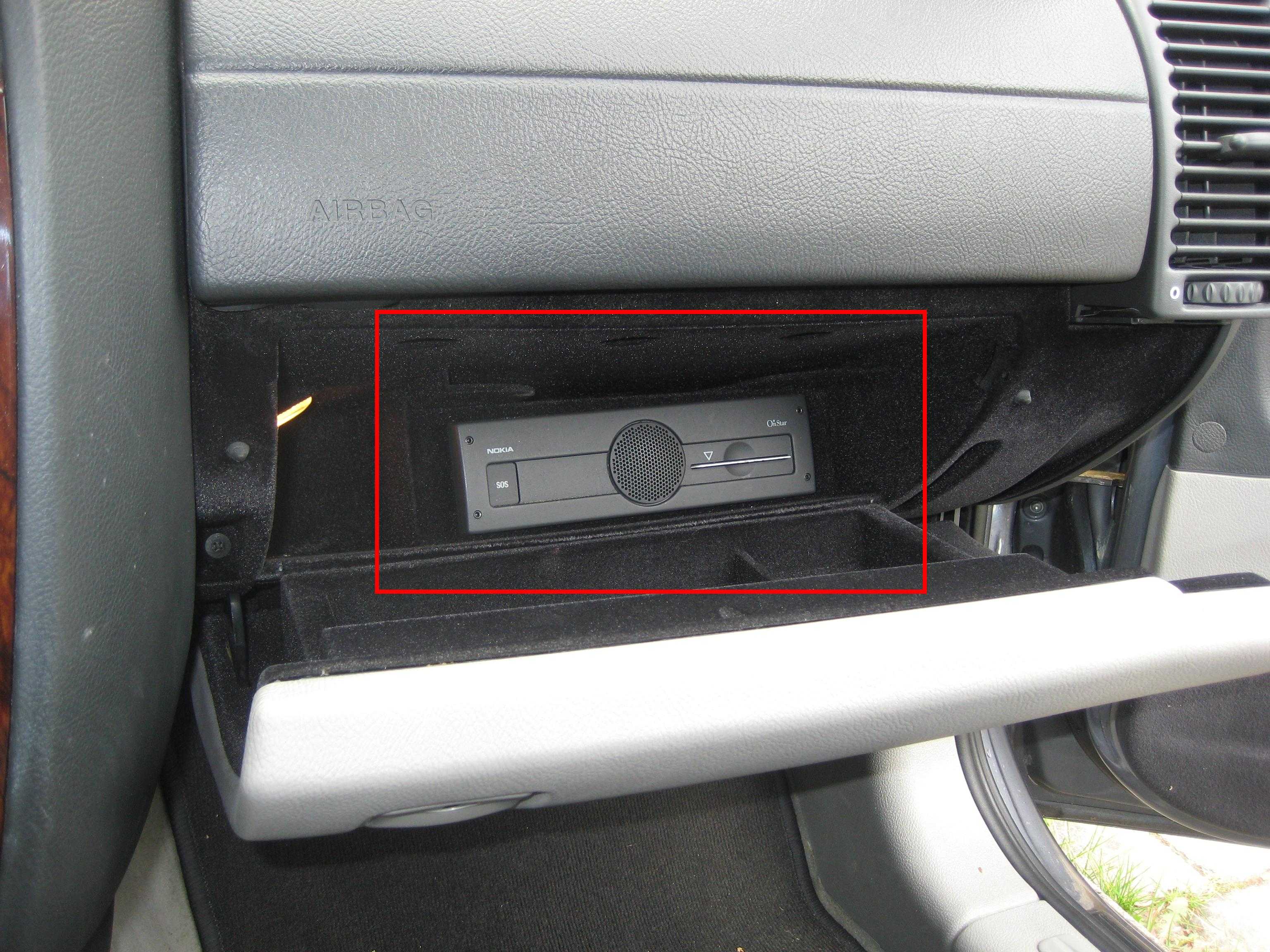

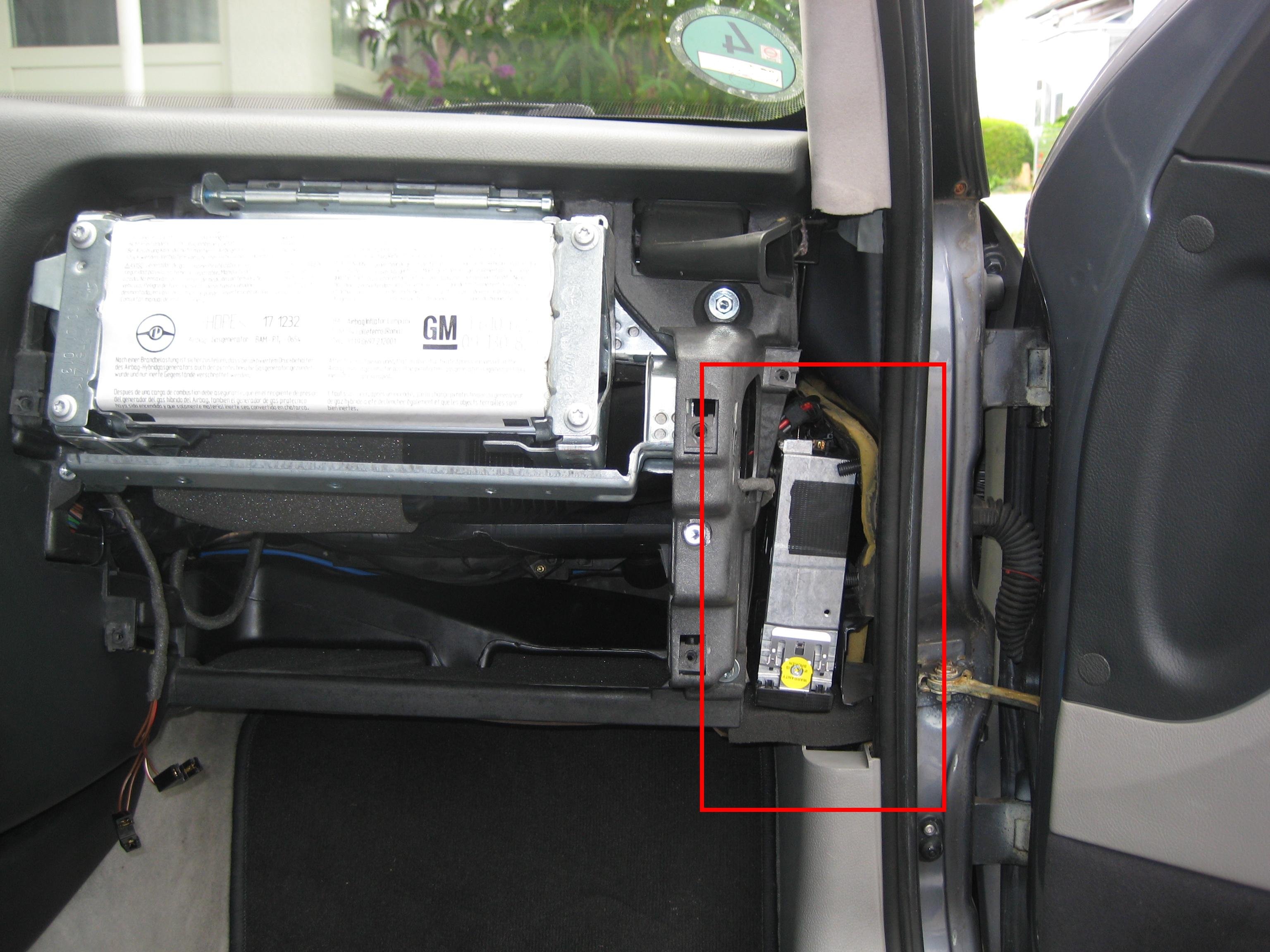

Da die Positionierung der Telematikeinheit ab Werk ein schlechter Scherz ist, habe ich versucht diese neu zu plazieren. Das ist gelungen! Das Gute an dieser Lösung ist dass man die SIM-Karte sogar von unten durch einen Spalt zwischen Fußraumabdeckung und A-Säulenverkleidung noch aus und wieder einschieben könnte. Die SOS-Taste habe ich stillgelegt. Diese ist ja nochmal an der Headunit vorhanden. Der Kabelbaum ist für die neue Position ausreichend lang und kann ohne Probleme umverlegt werden. Sonstige Arbeiten oder Umbauten außer dem Kürzen des Fußraumheizkanals um ca. 7 mm ist nicht nötig. Ich habe am Heizkanal eigentlich nur einen Überstand gerade mit dem Cutter abgeschitten. Das ging ohne Ausbau des Heizkanals! Die Telematikeinheit sitzt so eng in ihrer neuen Position dass keinerlei Befestigungen notwendig sind. Dort ist null Spiel vorhanden, nichts locker und kein klappern! Die Telematikeinheit dürfte keine 3 Milimeter größer sein. Das ist eigentlich auch eine Ideale Position für einen CAR-PC.
