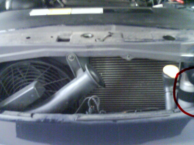

    schraub einfach ne schraube lose zum beispiel vorn am kühler, die an der trocknerpatrone geht ganz gut, aber nur ein paar gewindegänge dann an der leitung wackel und stehen lassen und gut is

    könntest du mir das nochmal genauer erklären???? BIIIIITTTTTTTTTTTTTTTTTTTTTTEEEEEEEEEEE!!
    Am besten mit Bild, da ich echt nicht weiß welche schraube Du meinst

    Bild funktioniert nicht.....kannst mir nochmal eins geben? Ich habe gestern eine Leitung KOMPLETT gelöst, da kam weder Dämpfe noch irgendetwas anderes raus
