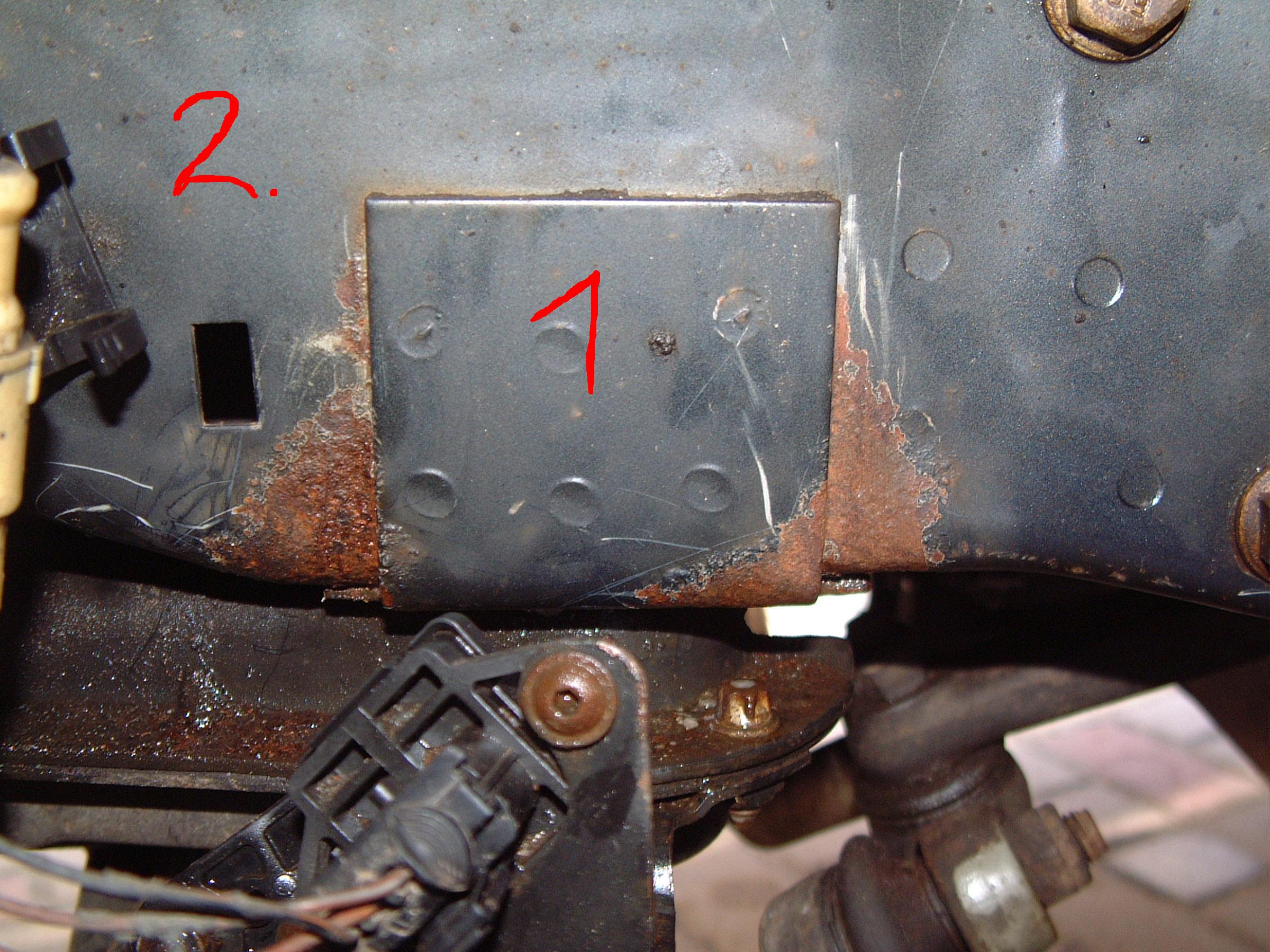

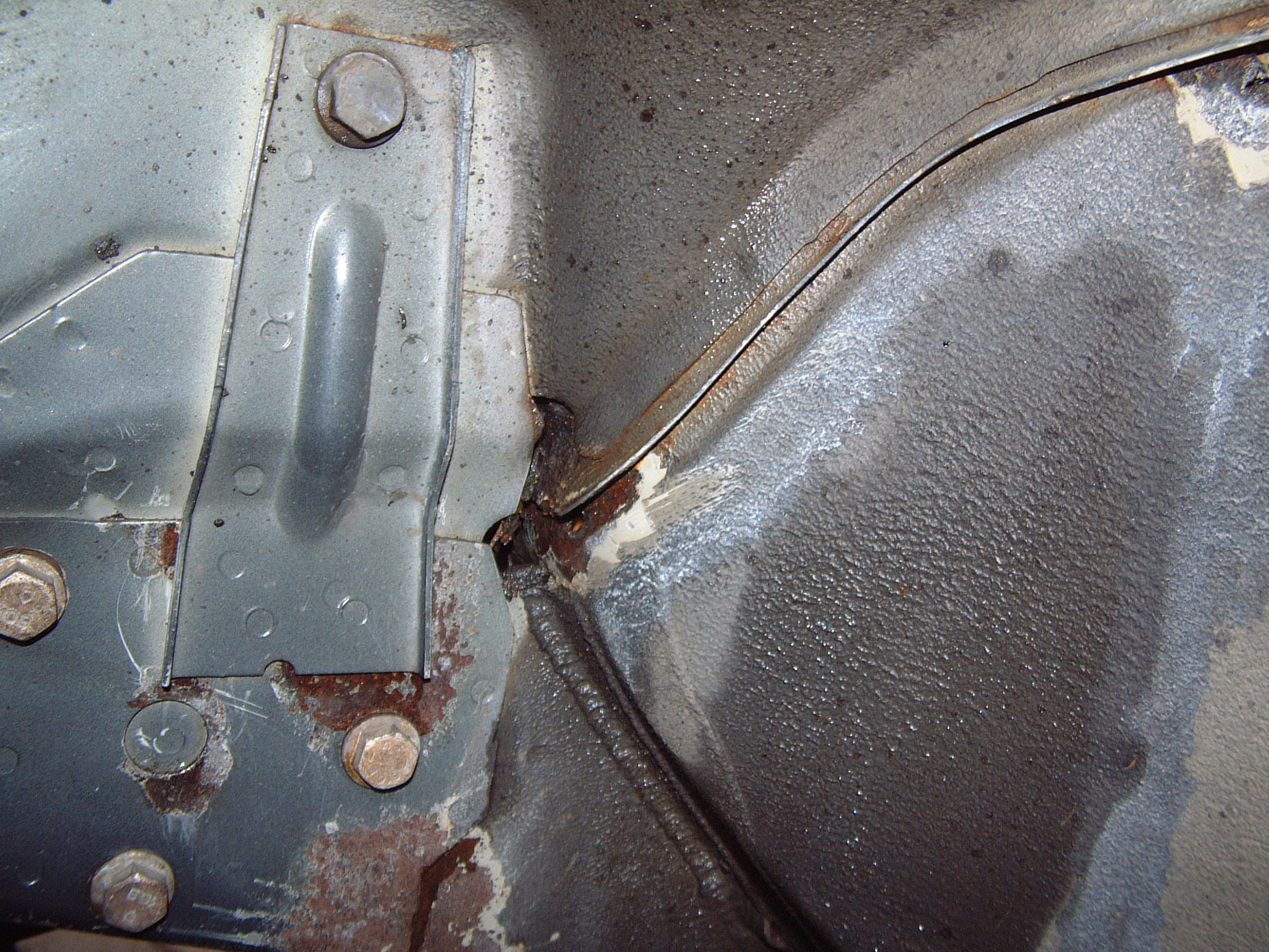

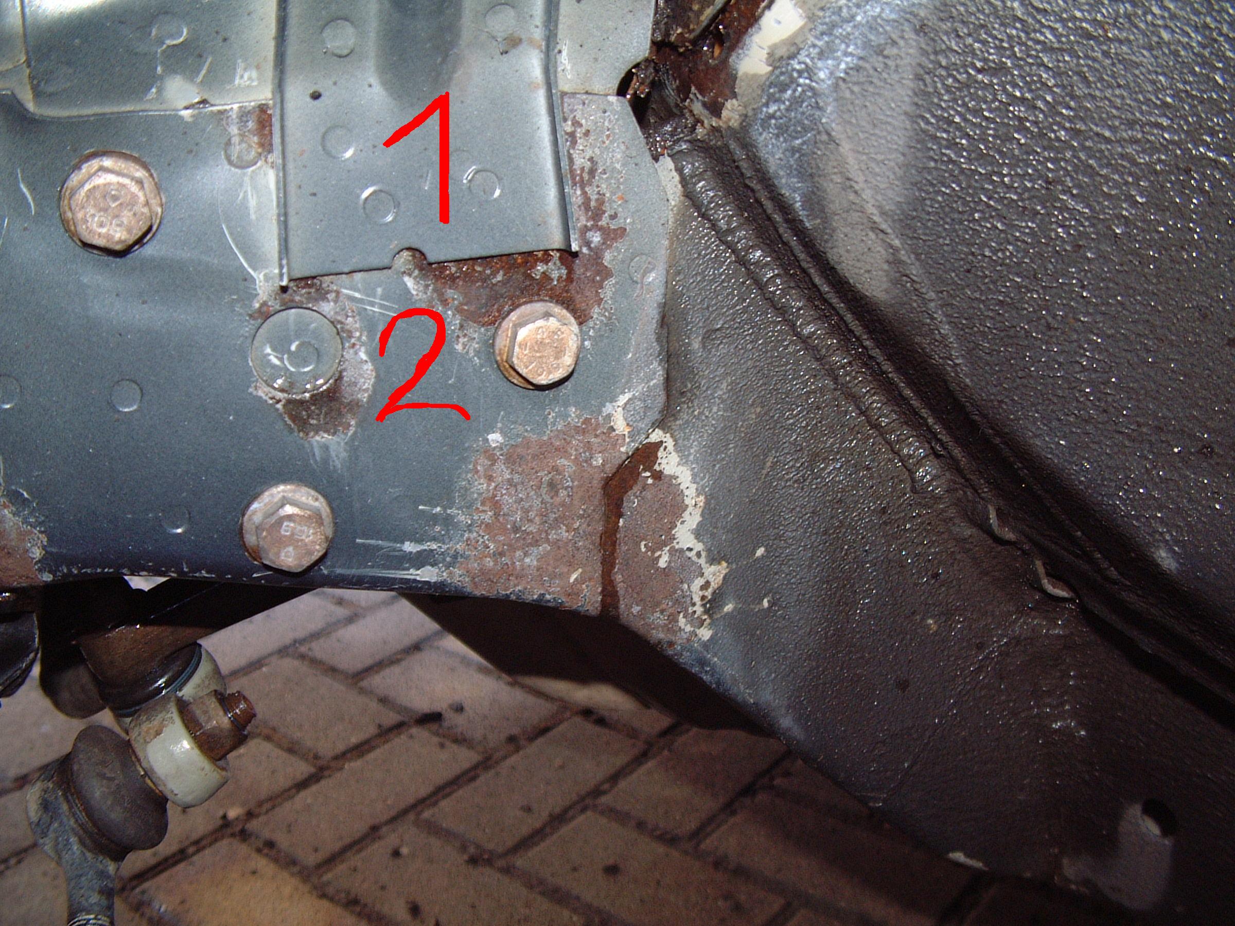

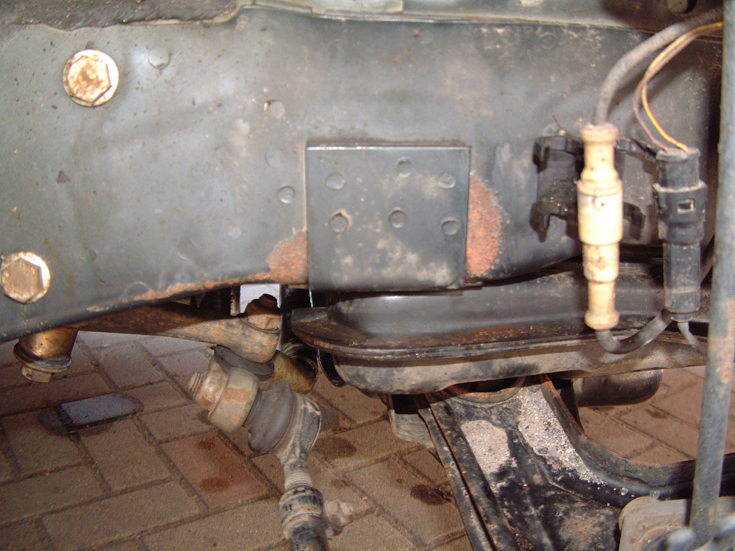

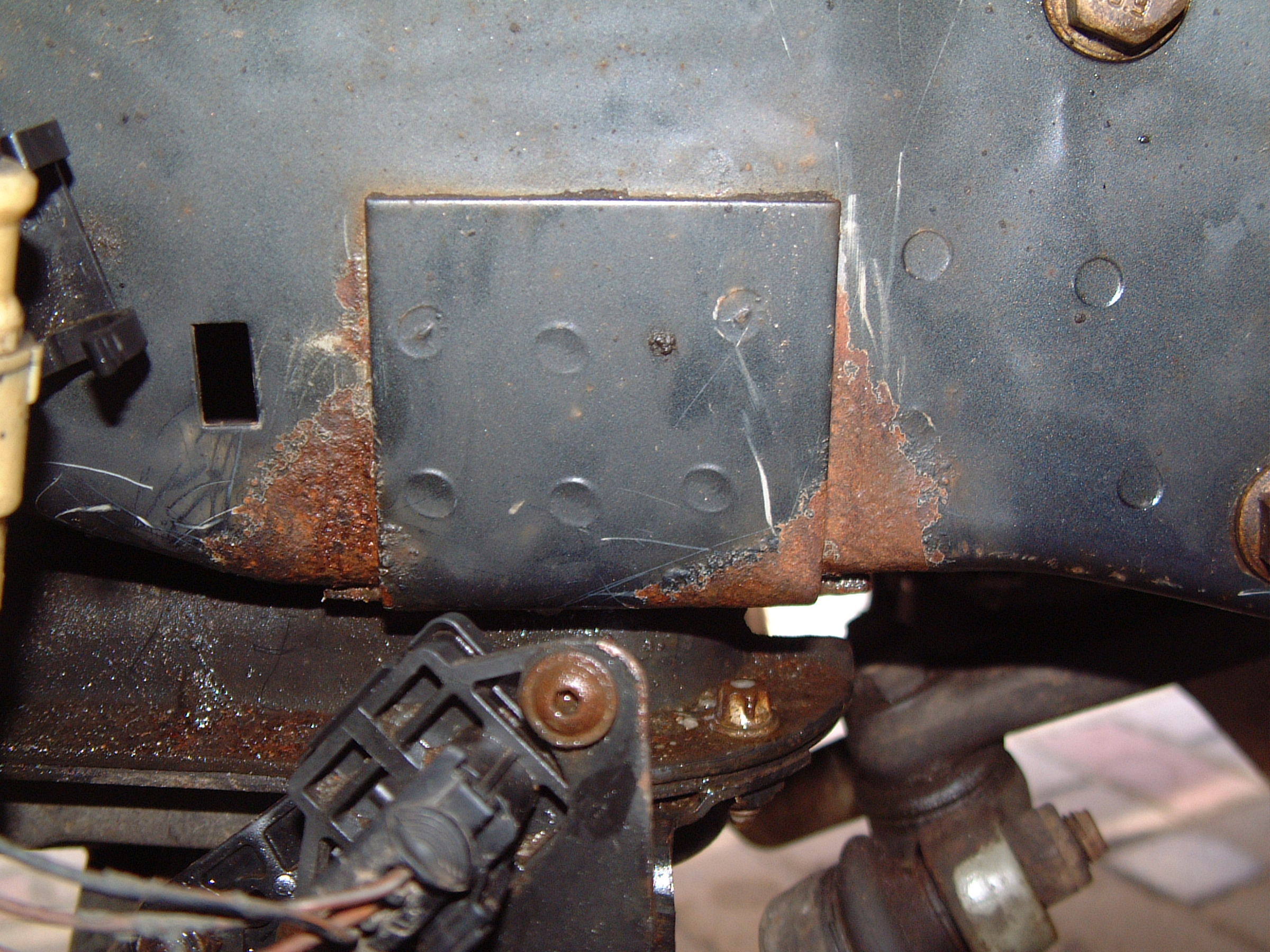

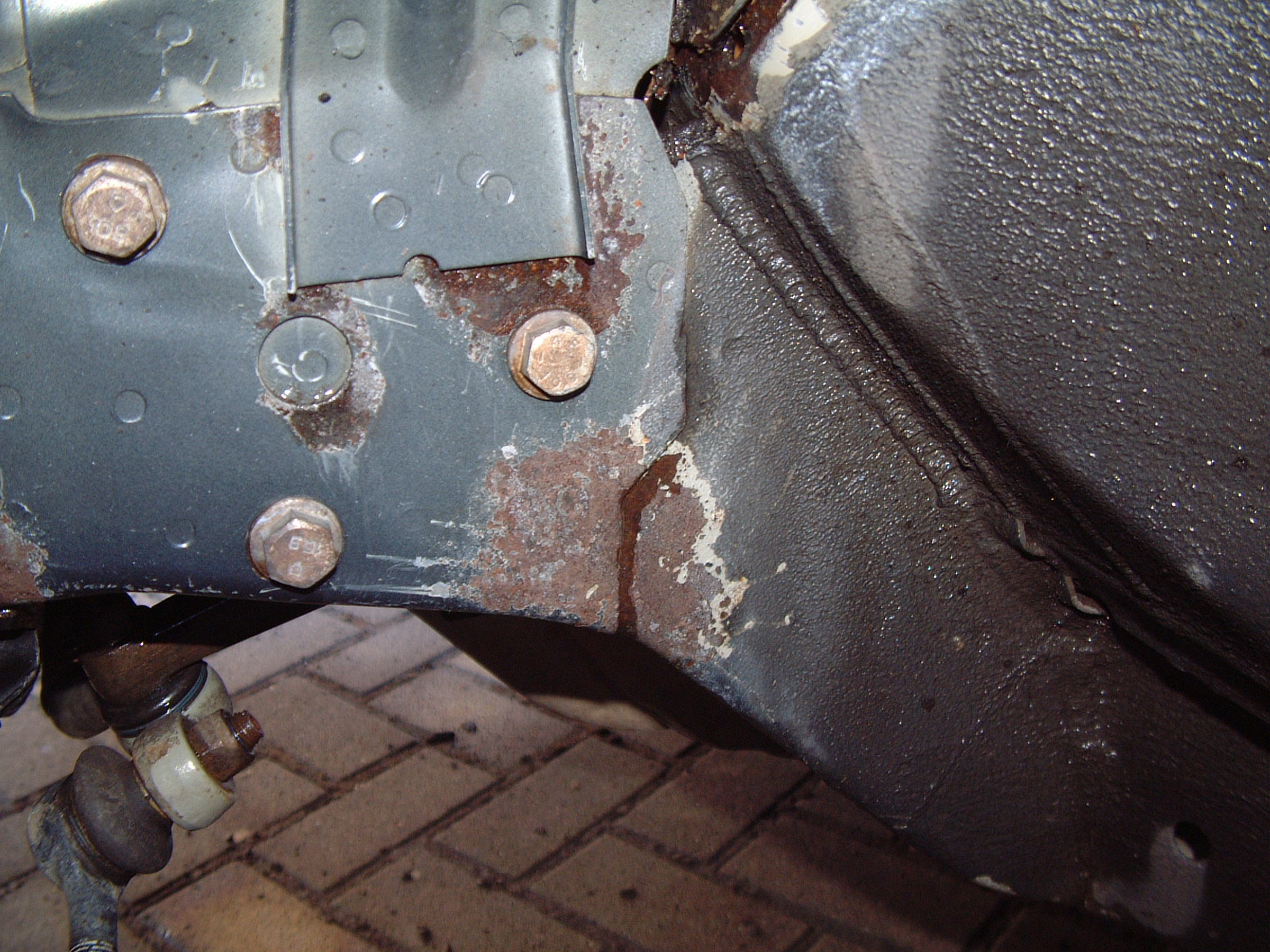

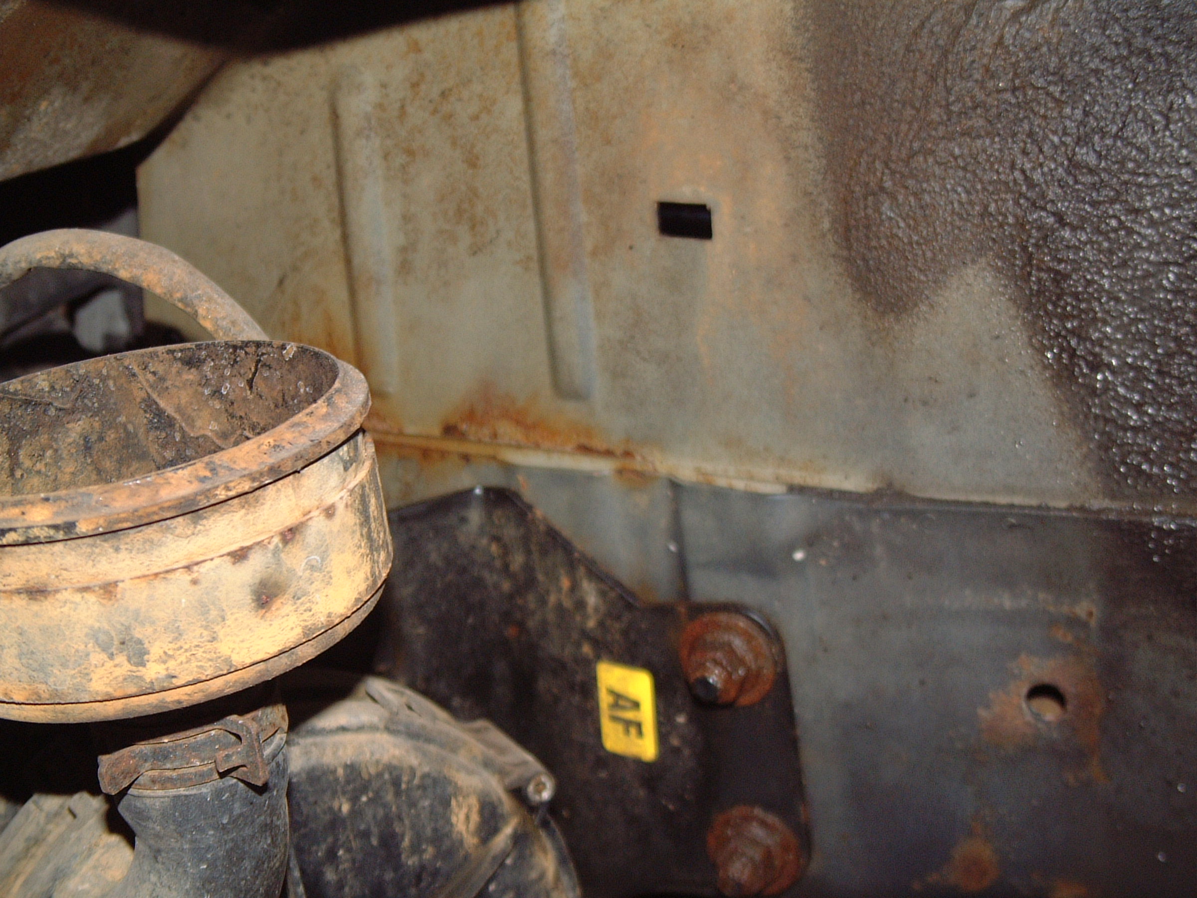

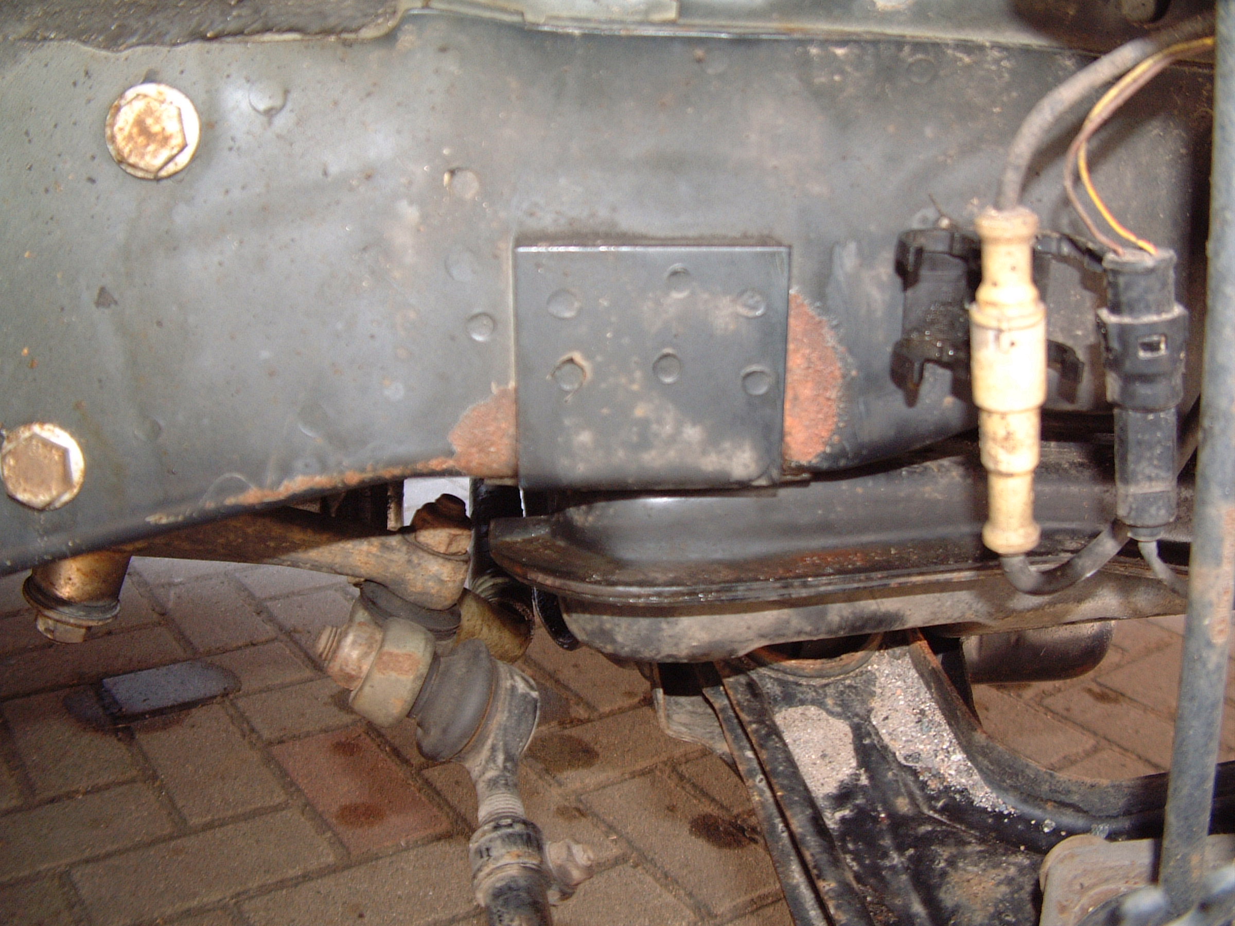

Das leidige Tehma Rost.
Ich dachte das meiner einigermaßen von Braunen Übel frei ist, aber nein!
Betroffen waren Tür links und rechts, jeweils an der Fensterdichtung, die bekannte hintere Wischerabdeckung,#
und was ganz unangenehmes, die vorderen Längsträger.
Es wurde gleich das gute POR15 System bestellt und vor 6Wochen ein WE zum Rosttot benutzt.
Zu meinen Erstaunen war die Fahrerseite stärker betroffen als die Beifahrerseite.
Hier ein paar Bilder.
Gruß Mike

#5 Die frage wie lange willst du den Omega fahren ?
Wenn nicht lange,dann schnell entrosten was in siecht bereich ist.
Und länger fahren willst,dann musst du das 1Blech (sehe Bild) heraus bohren das 2 Blech entrosten und wenn das löcher sind dann zuschweißen.Aber nicht vergessen das 1 Blech entrosten und wider einschweißen auf das 2 Blech
Dan nach von innen und Ausen Grundieren.Später noch mit Wachs(Hohlraum) voll laufen die Längsträger wo du geschweißt hast.Am besten das Ganze Auto Wachsen lassen.
Viel spass

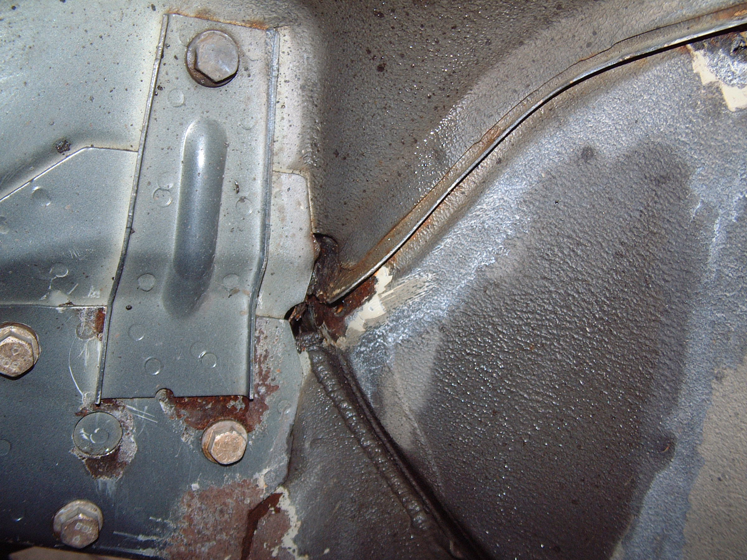

#6 DAs sieht nur so wilde aus weil es noch nass ist.
Wie gesagt habe ich alles mit POR15 saniert.http://www.korrosionsschutz-de…Rostverhuetungslacke.html -
