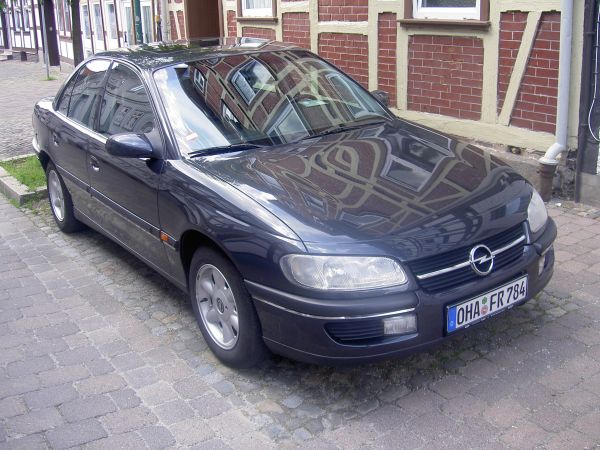

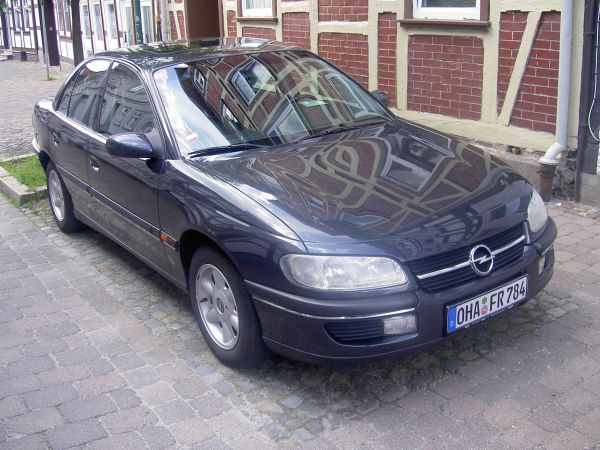

#2 Hallo!
Ausgehend von der 205er Bereifung bei der Berechnung im Reifenrechner zeigt der Tacho mit den 195/50igern 9% zuviel an Erlaubt sind nur 7%. Ich denke auch das die 195iger einen viel zu niedrigen Traglastindex haben ich glaube die haben so zw 80 und 83iger TLI und das wäre viel zu niedrig für den Omega.

#6 Alles anzeigensieht aber echt super aus mit denn reifen
bringt Dir aber nix wenn die auf der Bahn platzen, weil der Omega zu schwer für die Reifen ist
#7 Hi,
die bekommst du beim Omega garnicht eingetragen, da er viel zu schwer für die Reifen ist.
Es gibt von Toyo 195/50 15er mit einem LI von 86, aber selbst das sollte schwer werden eingetragen zu bekommen.Ich hatte auf meinem 3000er mal eine zeitlang 205/50 15 drauf.
Die hatten einen LI von 89.
Das sieht schon nicht schlecht aus so kleine Reifen in den großen Radkästen.
Mit dem Fahrverhalten war ich auch zufrieden, die Endgeschwindigkeit war aber um die 15-20 km/h weniger.Gruß Catera
