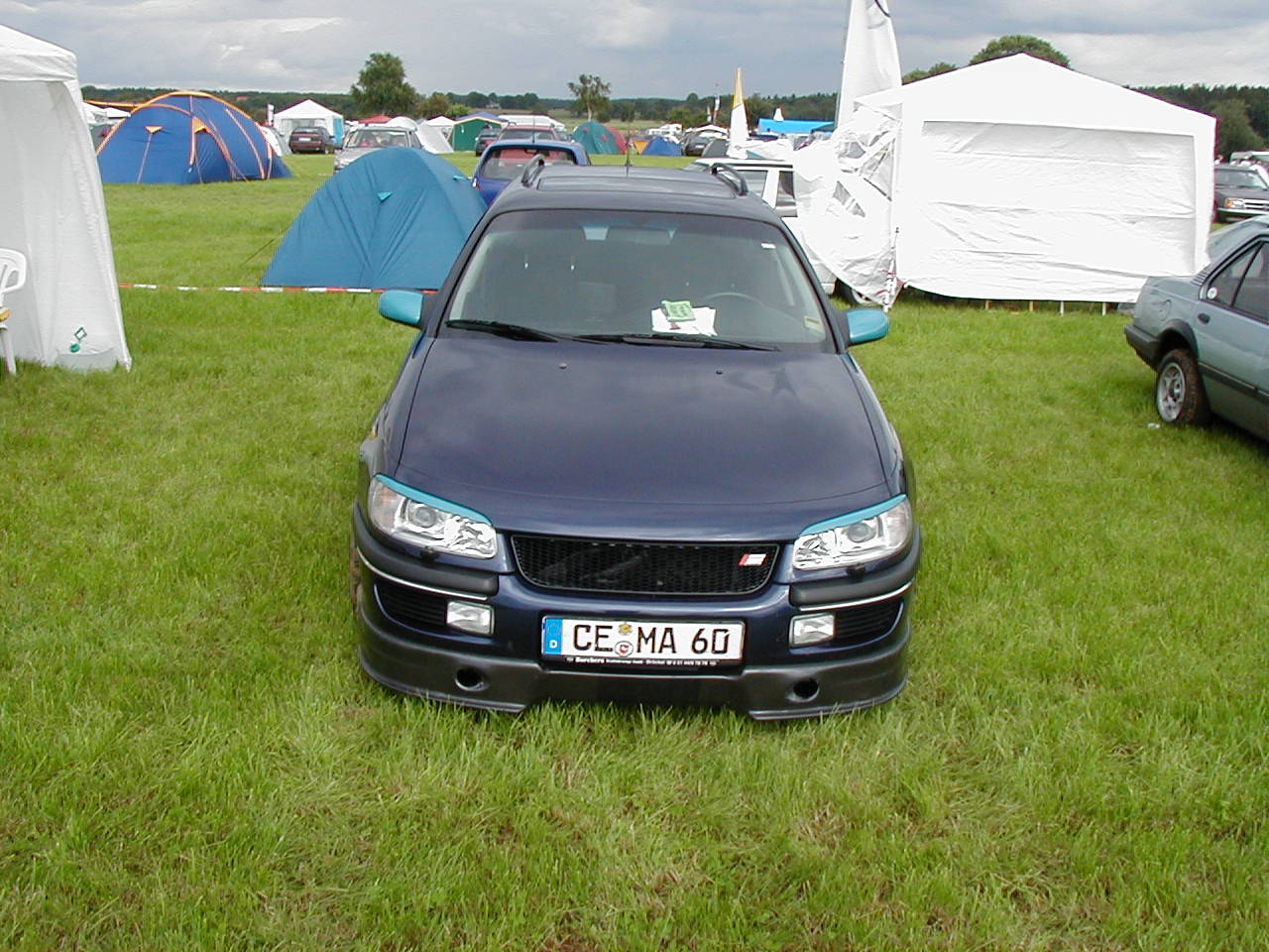

    Messen kann ich an dem grünen nichts mehr der ist mittlerweile verkauft
    Gruß Thom
    Der grüne Vorfacer-Kombi von Thom hat für meinen Geschmack die ideale Höhe. Nicht zu tief und viel schöner als Serie.
