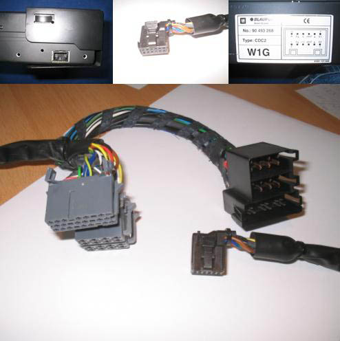

    Ich war heute beim Opelhändler. Er kam mit seinem Tech2 in Programmierung meines Radios. Wenn das Kabel (siehe Bild) (Opel Teile Nr.:9196108 ) dazwischen geschaltet war kam er auch noch in die Programmierung, aber sobald der Wechsler dann angeschlossen war tat sich gar nichts mehr. Er wußte dann auch keinen Rat mehr. Bezahlen mußte ich bei denen auch nichts.
    Werde jetzt mal die Belegung des Kabels überprüfen.
    Danke Gruß Andre

    kann es ein, dass an Deinem Radio die DIAGNOSELEITUNG gekappt wurde???
    Dies wurde seinzeit gemacht, weil das Radio dadurch DAUERSTROM gezogen hat und die Batterien ewig leer waren.
    Bei meinem 2008 war es so, dies wurde aber mit einem Aufkleber im Sicherungskasten und am Kabelbaum des Radios dokumentiert.
