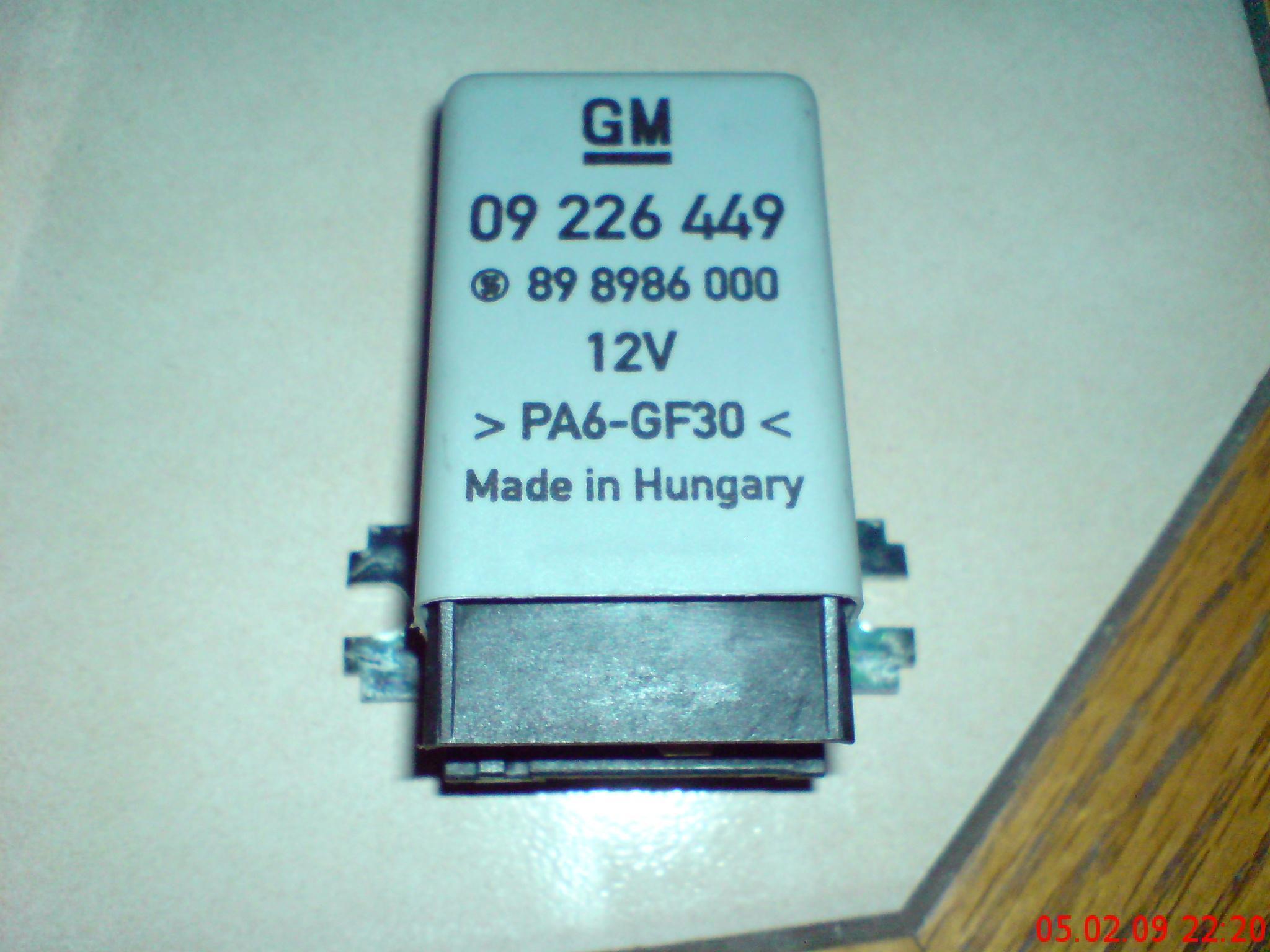

#4 Hi, also die Teile habe ich schon alle Spiegel Türkabelbäume schalter und das Steuergerät bzw Relais 09226449 898986000. Ich denk mal das es irgendwo in der A-säule sitzt rechts oder links habe aber auch den passenden 5 poligen Stecker noch nicht gefunden. Vielleicht könnt ihr mir ja helfen.
