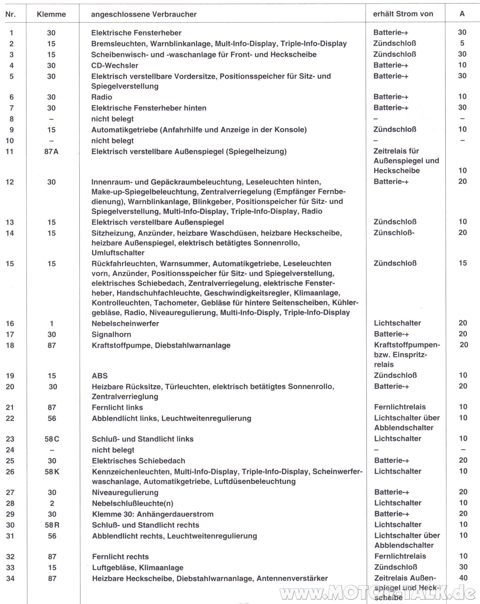

    Ich habe gerade eine neue Sicherung verbaut.
    Die Sicherung ist zu finden in der 2.ten Reihe, die 7.te von Links.
    Laut der Abdeckung des Sicherungskastens ist die Bezeichnung nur Klemme 15, also geschaltetes Plus.
    Kann da sich bitte jemand schlau machen was da alles dran hängt, an der Sicherung ? Am besten wäre natürlich ein Schaltplan ;)
