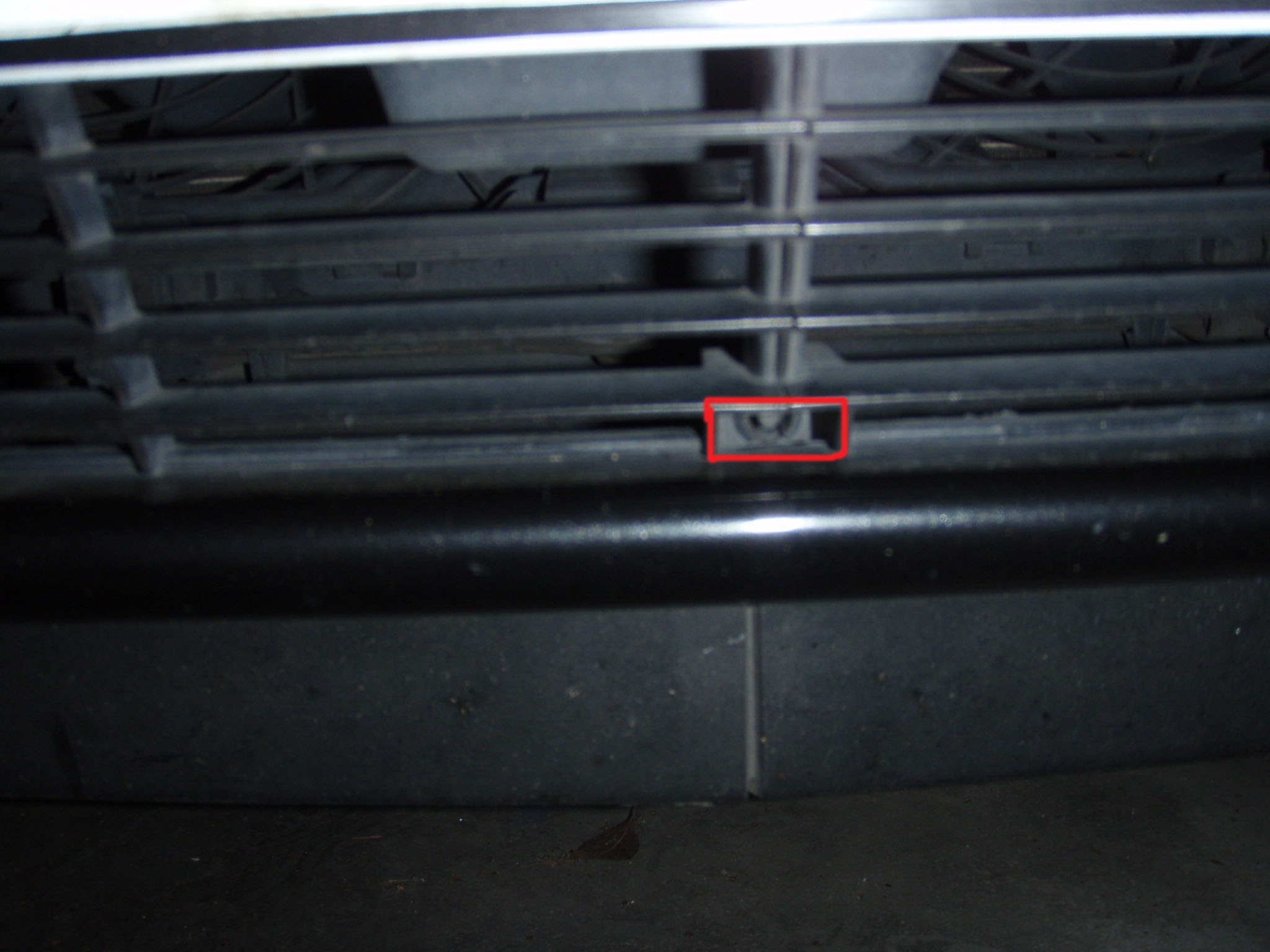

    Korrekt die ECC braucht die Werte des Aussentempfühlers, tausche den aus und die ECC funktioniert wieder.
