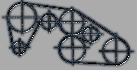

    habe ein problem mit dem Keilriemenverlauf.
    Mir ist der Keilriemen gerissen und muß nun einen neuen aufziehen. Weiß leider nicht wie er läuft.
    Habe einen Omega A 3.0 24V mit Klimaanlage. Er ist ein Automatikgetriebe falls es wichtig ist.
    Wäre super wenn mir jemand einen tip geben kann oder sogar ein Foto hat das er mir zur verfügung stellen kann.
    Schonmal danke im vorraus
    hier der Keilriemenverlauf für den 24V Reihe mit Klima.
    Super, vielen dank.
    Jetzt kann ich den kleinen endlich wieder ans laufen bringen:)
    Könnte mir jetzt noch jemand sagen wie ich den Riemen gespannt bekomme?
    Mache ich das über die Umlenkrollen?

    der Keilriemen wird doch automatisch durch den Keilriemenspanner gespannt.
    der keilriemenspanner ist auf dem oberen bild die zweite rolle von links,
    diese mußt du mit einem (glaube) 15er ringschlüssel mit e bissl schmackes in de arme nach unten drücken,
    riemen drüberlegen und langsam wieder den druck vom spanner lösen.
