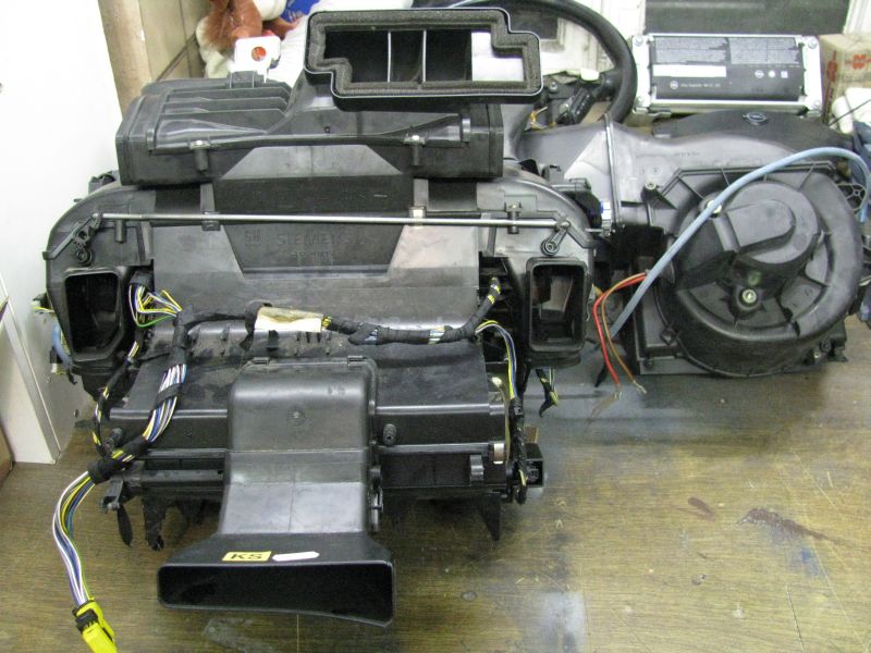

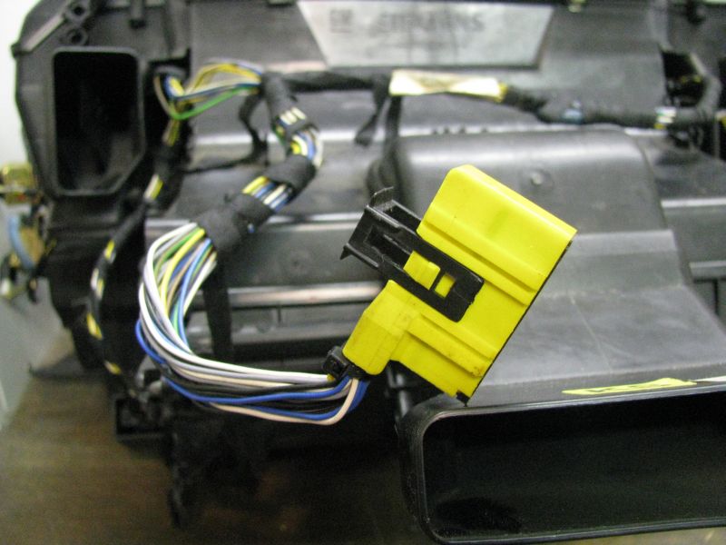

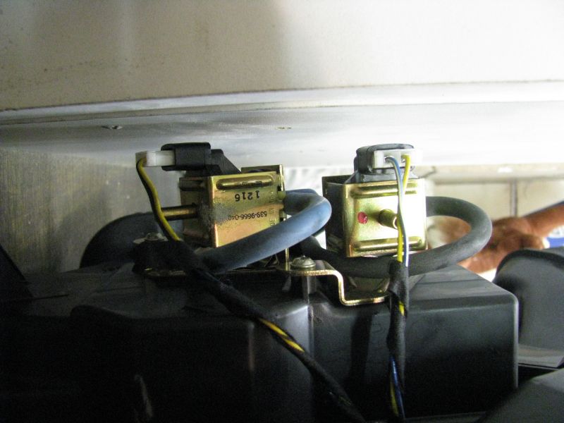

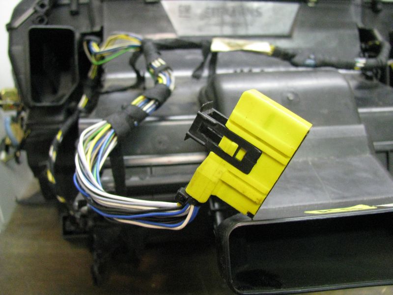

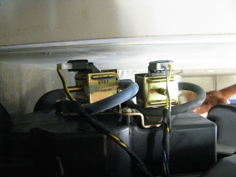

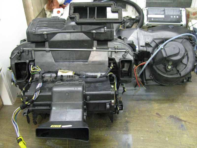

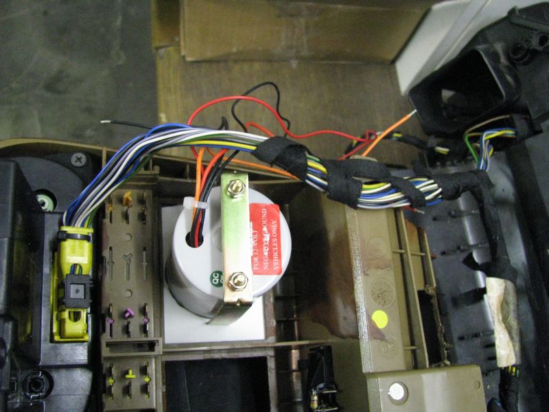

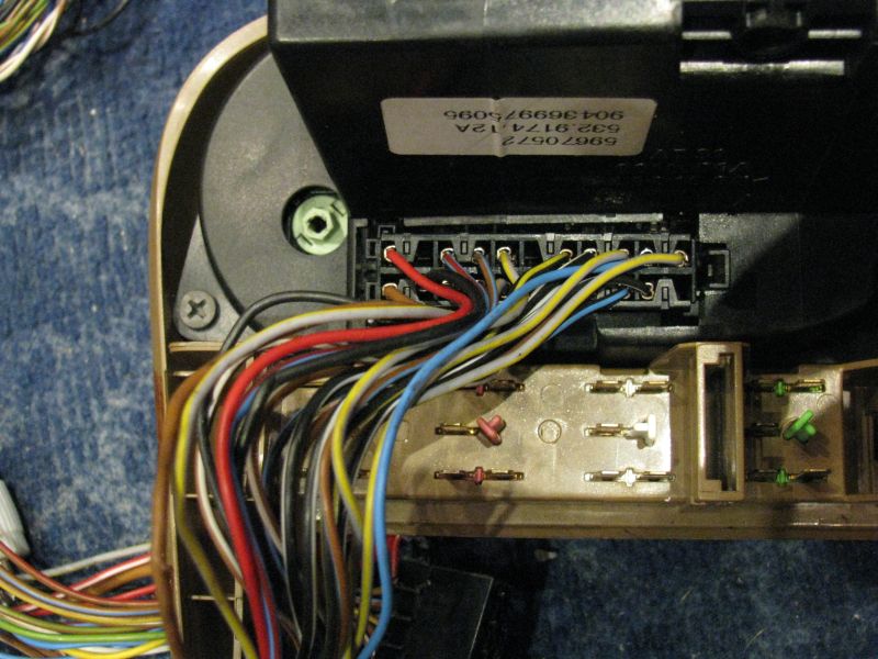

Hier noch ein paar Bildchen des Klimakastens und der Bedieneinheit von hinten:
Bild 1-3: die beiden Stecker. Einmal der gelbe der vom Klimakasten zur Bedieneinheit geht und einmal der schwarze der am Kabelbaum ist zur Bedieneinheit.
Bild 4: die beiden Anschlüße für die Unterdruck Hauptversorgung nehme ich an, sollte ja beim alten Kasten auch vorhanden sein.
Bild 5: der neue Klimakasten von der Klimatronik
