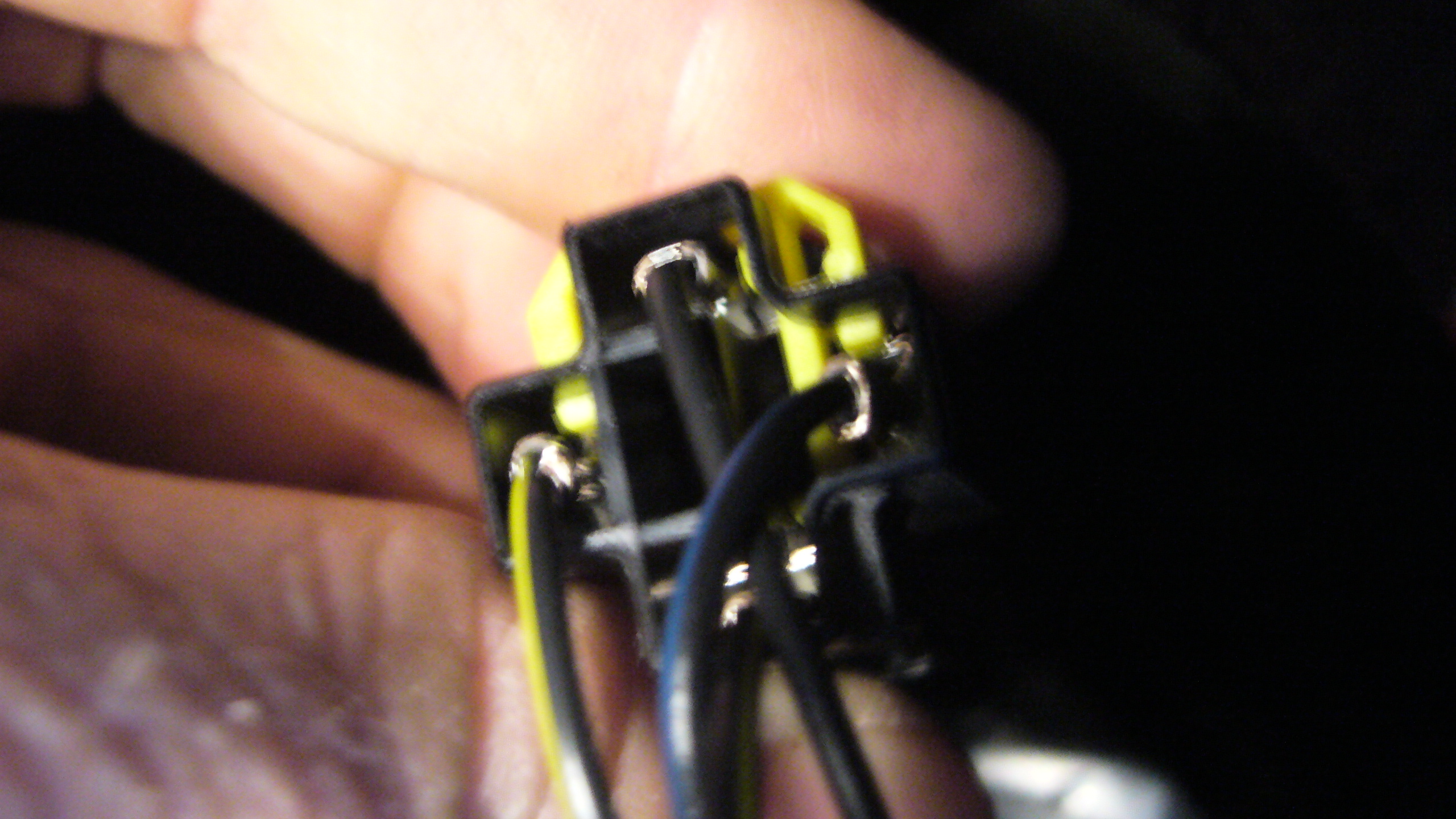

    ich zähle eins , zwei kontakte ;) würde tippen das isn zweipoliger :D
    hab leider keine ahnung wie nen vierpoliger aussieht aber ich würde darauf tippen das bei nem vierpoligen auch vier kontakte sind...
    ok lassen wir das, ich denke einfach deine frage war rhetorisch gemeint... :beer:

    ich hab bei mir im 16V auch einen MV6 Tempomaten drin, läuft problemlos. Man muß den Bowdenzug halt ein bischen kunstvoll verlegen, aber es geht. Hab am Stecker ne Brücke und am Bremslichtschalter auch ne Brücke verbaut.

    der Gaszug ist etwas kurz, geht aber.
    Bremslichtschalter geht auch 2-polig, hab ich auch. Einfach parallel zum Bremslicht anklemmen.
    Kommt ein Signal auf die Leitung (Bremslicht an) geht der Tempomat aus.
    Kupplungsschalter das selbe Spiel andersrum.
    Da ist ständig Spannung auf der Leitung und beim Kupplung treten wird diese unterbrochen, Tempomat geht aus.
    Zu Testzwecken kann man auch die Leitung vom Kupplungsschalter direkt irgendwo an 12V hängen.
    Hab ich derzeit bei mir auch so, ich kam noch nicht dazu, nen Kupplungsschalter einzubauen... :)
