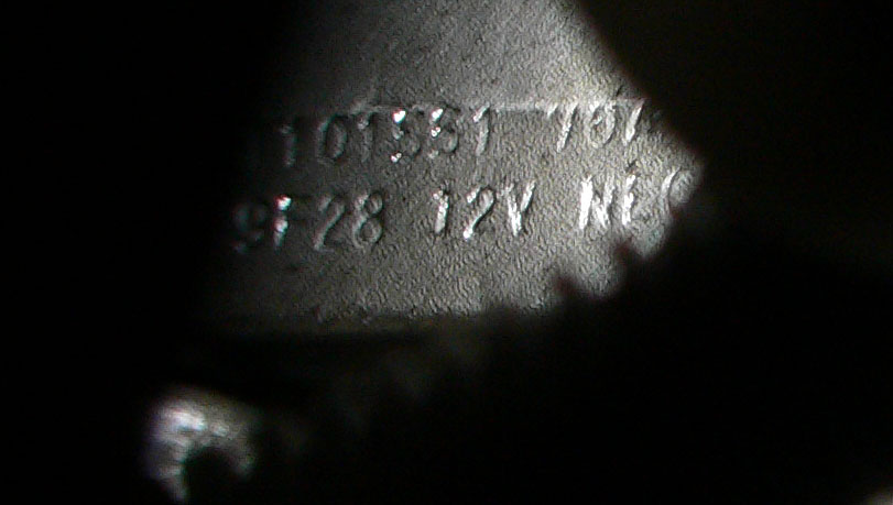

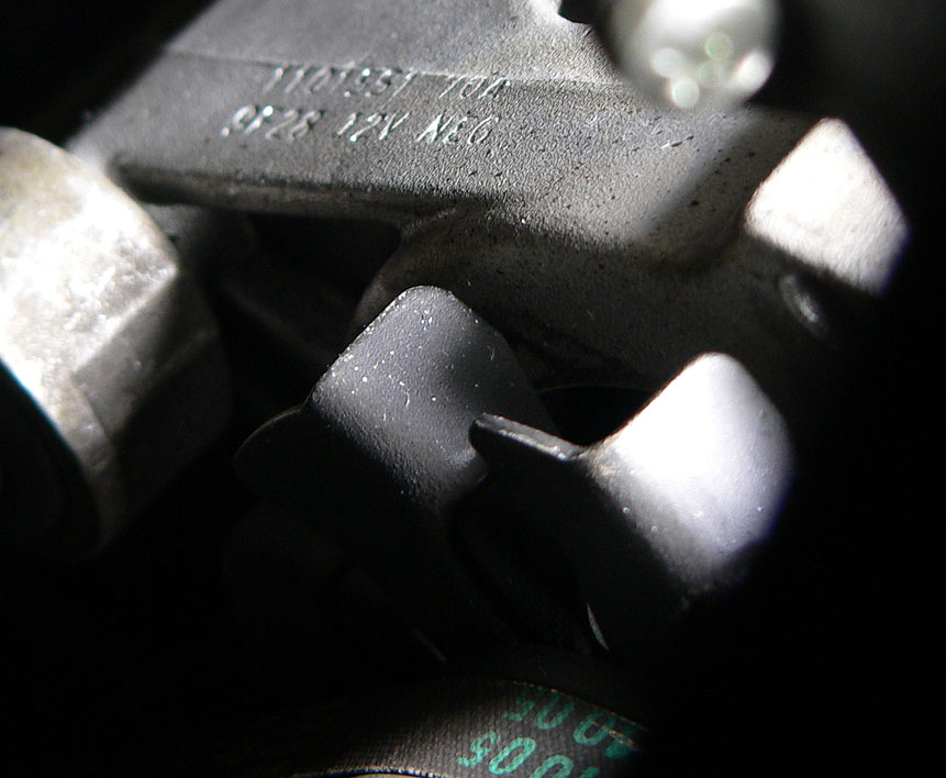

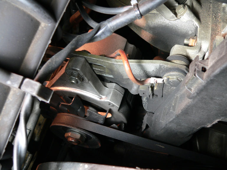

#5 Unter einer guten Dreckschicht verborgen, war links unterhalb die Bezeichnung eingestanzt. Schwer zu lesen. Mit dem FotoZoom habe ich es ein bisschen ranholen können. Ich würde mal spontan sagen: "70 A" lese ich da, oder? Dafür spricht auch, dass mir, wie oben geschrieben, erst ein 1025 Keilriemen eingebaut wurde, der aber zu lang war. Die 90 A LiMa hat eine größere Riemenscheibe, und für die hätte es gepasst, aber eben nicht für die 70 A.
Ich würde mir, so ich die bezahlbar erstehen kann, gern die 90 A LiMa einbauen. Wenn ihr das Foto seht - mit dem kurzen 1005er Keilriemen wird das wohl nix, da bräuchte ich wieder den langen, oder?
Was bringt die 90 A LiMa eigentlich? Ich verspreche mir davon, dass auch bei vielen Verbrauchern noch etwas mehr als jetzt übrig bleibt, was die Batterie lädt. Demnächst kommt im Frühjahr auch wieder die Musik rein, also mit EndStufe und Sub. Und bald endlich auch wieder meine Stromwandler 12V/220V. Da könnte es knapp für die Batterie werden.
Und kann man sagen, wieviel Kraft die 90 A LiMa mehr im Antrieb braucht? Ist das spürbar? Also brauche ich da gleich mal einen halben Liter mehr? Oder ist es wie beim Einschalten der Klimaanlage?Danke!
#6 Na, da habe ich doch mal guuuuut gelegen, hab 70A gesagt :]
Klar bringt nee 90A mehr, kannst ja auch größere Batterien damit besser und vollständiger Laden und alles, was die Batterie nicht braucht, steht dem Boardnetz "besser" zur Verfügung!
Wenn Du Dir nun eine 85er Batterie reinbaust und Deine Anlage noch mit entsprechendem Power Cap "absicherst", dann sollte das was bringen.
Mehrverbrauch wird, wenn überhaupt, kaum spürbar sein.
Mike.
#7 Jetzt habe ich mal ein bisschen gesucht, aber gefunden habe ich noch keine 90A, die passen würde. Es gibt jede Menge für die 2,6 und aufwärts Modelle. Die haben aber so einen breiten Antrieb mit Rillen drin. Ich hingegen habe einen normalen Keilriemen. Im EPC sind sie drin, und selbst im freien Handel habe ich welche gesehen. Aber die sind ja nicht mal ansatzweise bezahlbar. Die bis 70A Modelle kosten 150 Euro, die 90A gleich 530 Euro. Sehr komisch...
Ich würde ja eine Gebrauchte nehmen und mit so einem Kohlebürstenset sie ein wenig aufpäppeln. Aber, wo findet man sowas? Und dann noch im mittleren zweistelligen Bereich? Unser Schrott hat nix. Nur Omega B Zeugs. -
