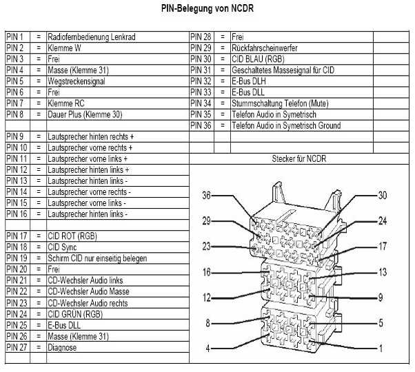

Hallo Leute ich habe folgende frage und hoffe ihr könnt mir helfen und zwar bräuchte ich die Steckerbelegung für einen Audioein und Audioausgang bei dem Radio NCDR2011 ich habe bie opel schon soviel rausbekommen das der Steckplatz 23 und 24 ein audio eingang sein müste aber vieleicht wisst ihr ja da noch mehr oder noch besser bescheid ich weis auch das es von Blaupunkt einen adapter gibt aber die haben eine andere Belegung als die Siemensradios ich hoffe ihr könnt mir da helfen ich danke schonmal im voraus :laola:
Steckerbelegung beim NCDR 2011
