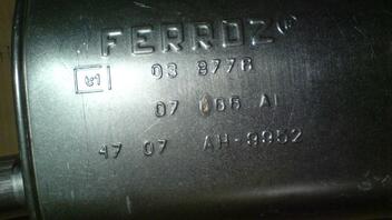

    Hab mir diesen Auspuff hier gekauft.
    Wollte nur kurz von euch wissen ob ich den Auspuff wirklich einbauen kann ohne Streß mit dem TÜV zu bekommen.
    Der Auspuff ist von Ferroz und so wie ich das sehe mit e1-Prüfzeichen? Ist das gültig?

    Bin nur unsicher da das Rechteck nicht durchgängig ist muss dass nicht sein?
    2 Jahre reicht mir völlig aus, will nur die Betriebserlaubnis nicht verlieren.
    wirst du schon nicht denn die anlage sieht original aus, wir kaufen die anlagen in polen und bauen sie an und bis jetzt hatt noch kein TÜV oder DEKRA mensch das beanstandet 8)

    Leg mal 2 identische Anlagen nebeneinander und vergleich mal die Stanzungen der Prüfzeichen.. ich denke, das es dort immer unterschiede gibt und das es dann auch dazu kommen kann, das mal ein viereck nicht komplett geschlossen ist

    also das zeichen ist absichtlich nicht besser gestanzt!! das sieht man ja wohl.

    Mit dem Unterstellen von Absicht wäre ich vorsichtig ! Am Corsa hatte ich auch mal einen Irmscher-Remus ESD (ori. bei Irmscher gekauft!)
    Bei dem waren die Stanzungen auch nicht ganz perfekt...

    brauch man doch nur mit nem halben auge hinzuschauen um zu sehen das das stanzwerkzeug nen fehler hat. was hat denn das mit vorsichtig zu tun??
