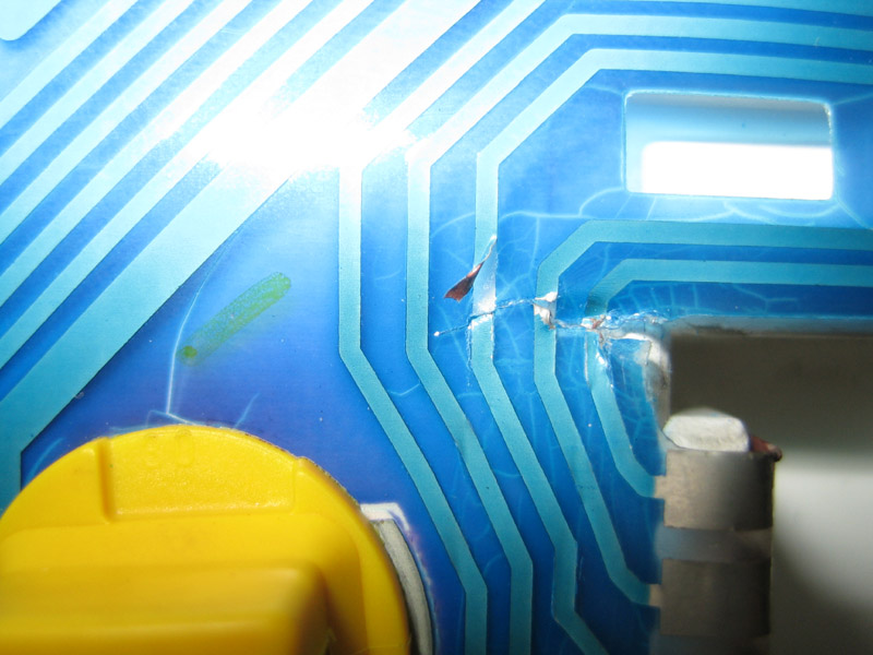

irgendwann bemerkte ich das die angegebenen kontrolleuchten (siehe oben) beim einschalten der Zündung garnicht leuchteten
dann dachte ich mir das es was mit dem MID zu tun hat, weil es ja
noch nicht programiert war.
nun hab ich es heute irgendwie geschafft meinen MID Programieren
zu lassen.
die angegebenen Kontrollleuchten gehen trotzdem immer noch nicht!
dachte erstmal das die glühbirnchen durch wären, habe es mit funktionierenden birnen ersetzt aber geht immer noch nicht!
nun, wer weis rat und könnte mir paar tips geben.
was kann das bloss sein.
achso, das MID hab ich zu Hause zerschossen und nicht im Auto,
also schliesse ich einen Kurzschluss definitiv aus
danke euch schonmal im voraus.
MfG...Özer
Edit:

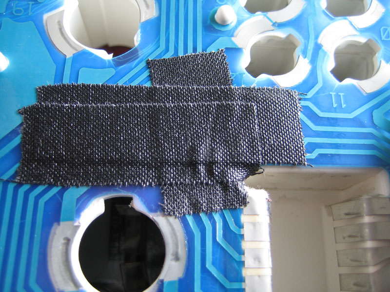

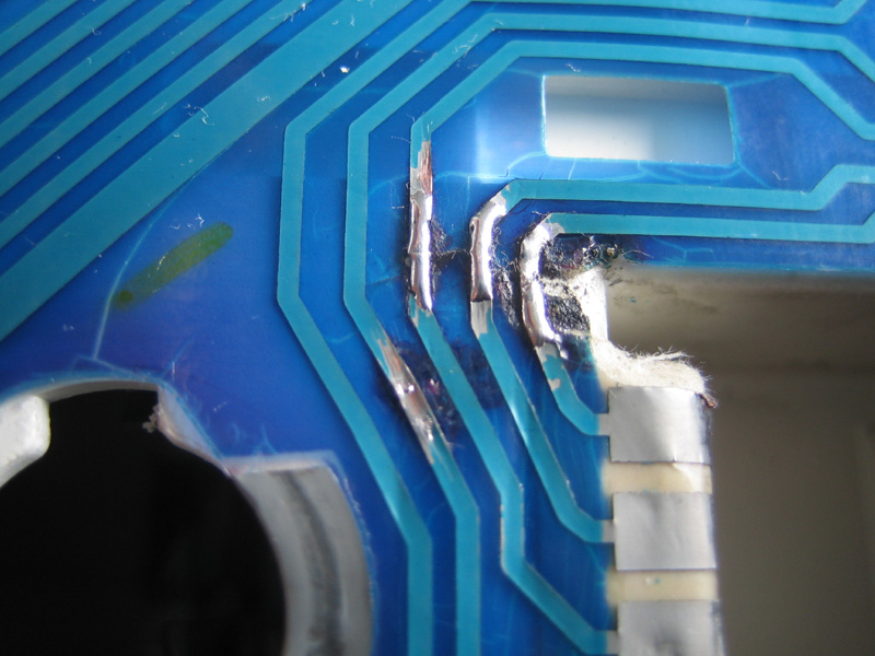

so hab es nun endlich gefunden
hab Tacho ausgebaut und bemerkt das die Leiterfolie
an 3 punkten gerissen ist.
hab es wieder zusammen gelötet, jetzt läuft alles wieder wunderbar
siehe Bilder...
