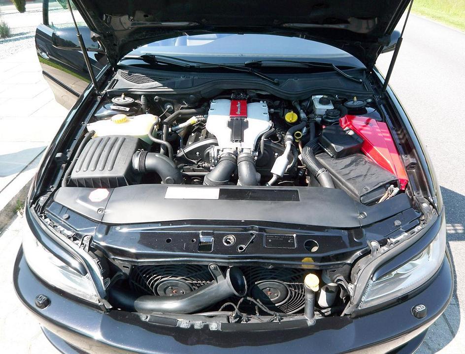

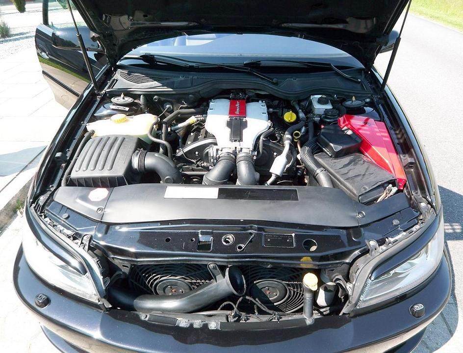

    Hallo!
    Ich habe einen 2,5TD Motor (BMW)
    Ich habe die schwarzen Kunstoffteile in Wagenfarbe (Z147 Starsilber lackiert)
    Nun siehts so ganz nett und aufgeräumt aus, aber der Aluguß vom Ansaugkrümmer und der Deckel von der Nockenwelle gefällt mir noch nicht ganz.
    Reichts wenn ich die beiden Dinger mit Nitroverdünnung abwische und mit schwarzmattem Hitzebeständigen Lack drübergehe?
    Müßt doch gehen ... :(
    normaler Sprühdosenlack plättert einfach ab.
    Du kannst versuchen es vorher mit einem Alu Haftvermittler vorzulackieren und dann den Lack drauf. Selbst Ofenlack hällt nicht richtig. Habe es letztens an einem Stück alu mal getestet und mit 275° eingebrannt. Sobalt man mit einem festeren gegenstand an das Teil kommt plättert der Lack ab.
    Die beste Lößung ist Pulverbeschichten und das sollte auch nicht sehr teuer sein.
    Außerdem arbeiten die materialien am Motor. Das heißt durch das ausdehnen und zusammenziehen des metalls wird der Lack spröde und reißt irgendwann. Pulverbeschichten ist besser, aber ich würde motorenteile generell nicht breschichten. Das beschichten beeinflusst auch das abkühlverhalten der motorenteile.
    Dann eher hochglanzpolieren. Aluminium kann man z.b noch bürsten.... Bei guß sieht es da schwieriger aus.
