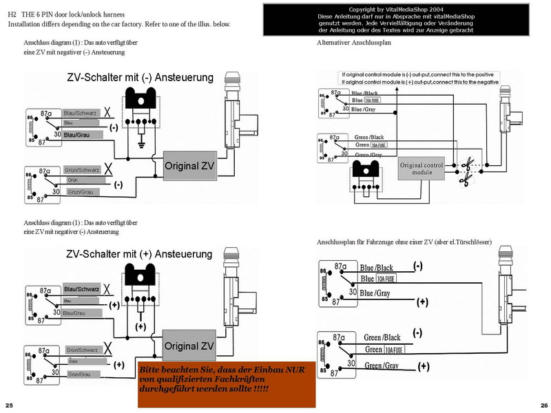

ich brauch mal eure Hilfe zwecks anklemmen meiner Alarmanlage da versteh ich was nicht ![]()
Und zwar wie ich meine ZV an dem system anklemme.
Ich hab euch hier mal den Teil von der ZV anschlussseite sowie die Seite wo es Bildlich erklärt wird kopiert siehe anhang.
Kann mir von euch einer mal erklären wie ich die ZV da anschliesse??!!
Das der Omi ne negative gesteuerte ZV hat weiß ich.
Ich blick da trotzdem nicht so durch:(?(
Wäre dankbar wenn mir das einer mal erklären könnte.
Vielen Dank im Voraus.
Sollte ich später nochmal ein anschluß problem haben werd ich den Thread hier weiterführen;)
Gruss
Chris
Hmmm:(:( weiß keiner rat beim anschluß der ZV an meine Alarmanlage??

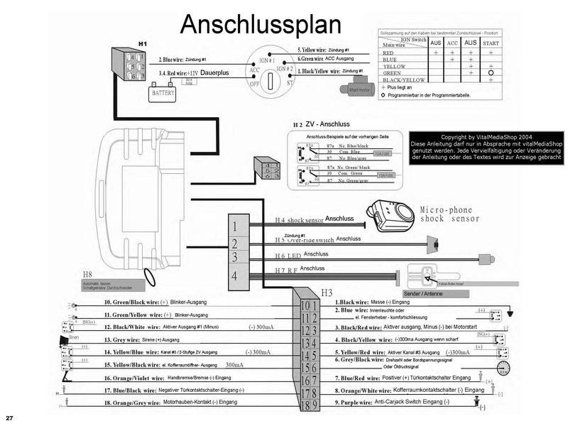

so mal noch ne frage soweit ist die alarmanlage jetzt drine und funzt nur leider der Motorfernstart nicht da muß ich wohl irgendwas falsch angeschlossen haben.
Kann mir wohl da einer von euch mal was erklären ![]()
Was soll ich unter ACC und Ignition1 & 2 verstehen????
Wenn ich mal mein zündschloss betrachte hab ich da 3 stellungen.
Die 1. passiert nix
Die 2. meine tacholampen gehen an sowie mein Radio (logisch für mich das ist Zündung)
Die 3. anlasser dreht
Und hier ist mal der 6 polige anschluss (siehe bild) den ich wie folgt anschliessen sollte:
Aufem bild hat das Zündschloss aber 4 stellungen:( hmm das versteh ich nicht
H1 The 6 PIN main power harness wire:
1. Black w/ Yellow trace wire: output connecting wire for starter motor
Schwarz/Gelber Kabel wird an den Starter ausgang des Zündschlosses angeschlossen, es hat
(+) 12 v wenn sie den Motor starten.
Pin 1 hab ich richtig angeschlossen der hat nämlich nur 12V beim starten!
2. Blue wire: output connecting wire for ACC
Dieser Kontakt steht unter Strom, wenn Sie den Zündschlüssel in die Positionen “ACC”
und “ ignition” ( Zündung 2) drehen. (hat "0" beim Starten). Schliessen
Sie diesen Kontakt des Zündschlosses mit dem blauen Kabel von H1.
Pin 2 ist mir etwas unklar, da ich die begriffe ACC und Ignition nicht so ganz verstehe.
3. Mittlerer roter Kabel: + 12 v Dauerplus.
Schliessen Sie diesen Kabel am Dauerplus Autos.
Pin 3 ist auch klar kommt an Dauerstrom
4. Red wire: + 12 v power source # 1
Schliessen Sie diesen Kabel am Dauerplus des Zündschlosses. dieser leitet +12V Stom
wüber 40Amp. unabhändig von der Position des Zündschlüssels . Dieser Strom wird
für ACC, Zündung # 1 , zündung # 2 , Starter und div. Relais gebraucht.
Pin 4 kommt auch an dauerstrom
5. Yellow wire: output connecting wire for ignition # 1
Dieser Kabel leitet den Strom, der den Motor am Laufen hält. Suchen Sie ein Kabel,
wo +12v anliegen, wenn der Zündschlüssel auf Zündung 1 und auf Start ist. Schliessen
Sie ihn an den gelben Kabel an.
Pin 5 was ist Ignition 1??
6. Green wire: output connecting wire for ignition # 2
Sie ihn an den grünen Kabel an. Bei einigen Autos liegt in diesen Positionen "0" auf dem
Kabel an
Pin 6 was ist Ignution 2???
Hilfe !!!!!!
Wenn einer von euch das versteht lass einen dummen wie mich nicht im kalten regen stehen.:hammer:
