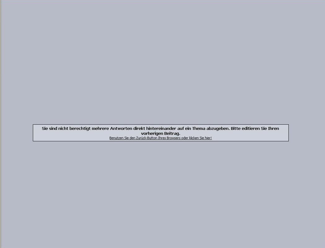

    Irgendwas klemmt hier,kann nichts dazu schreiben kommt nur Meldung das ich irgendwas nicht darf,siehe unten
