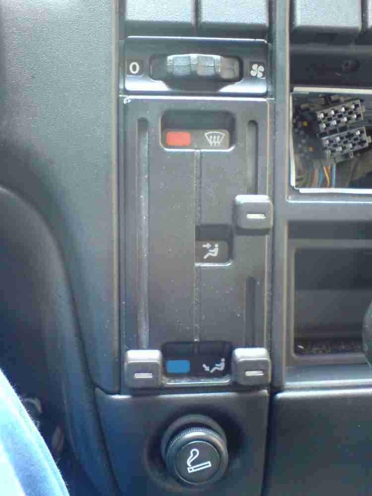

Instrumentenbeleuchtung reparieren ?
- siggns
#2 Hallo,
du must die Abdeckung vom Zigarettenanzünder abhebeln (einfach hinter und abhebeln) und dann die 2 Schrauben unten lösen. Dann das Teil unten wegziehen und dann etwas nach unten (oben sind noch 2 Nasen) ziehen. Ist zwar ohne Ausbau der Bowdenzüge immer noch etwas eng, aber man kommt an das Leuchtmittel dran (1,2 Watt Glassockel).
