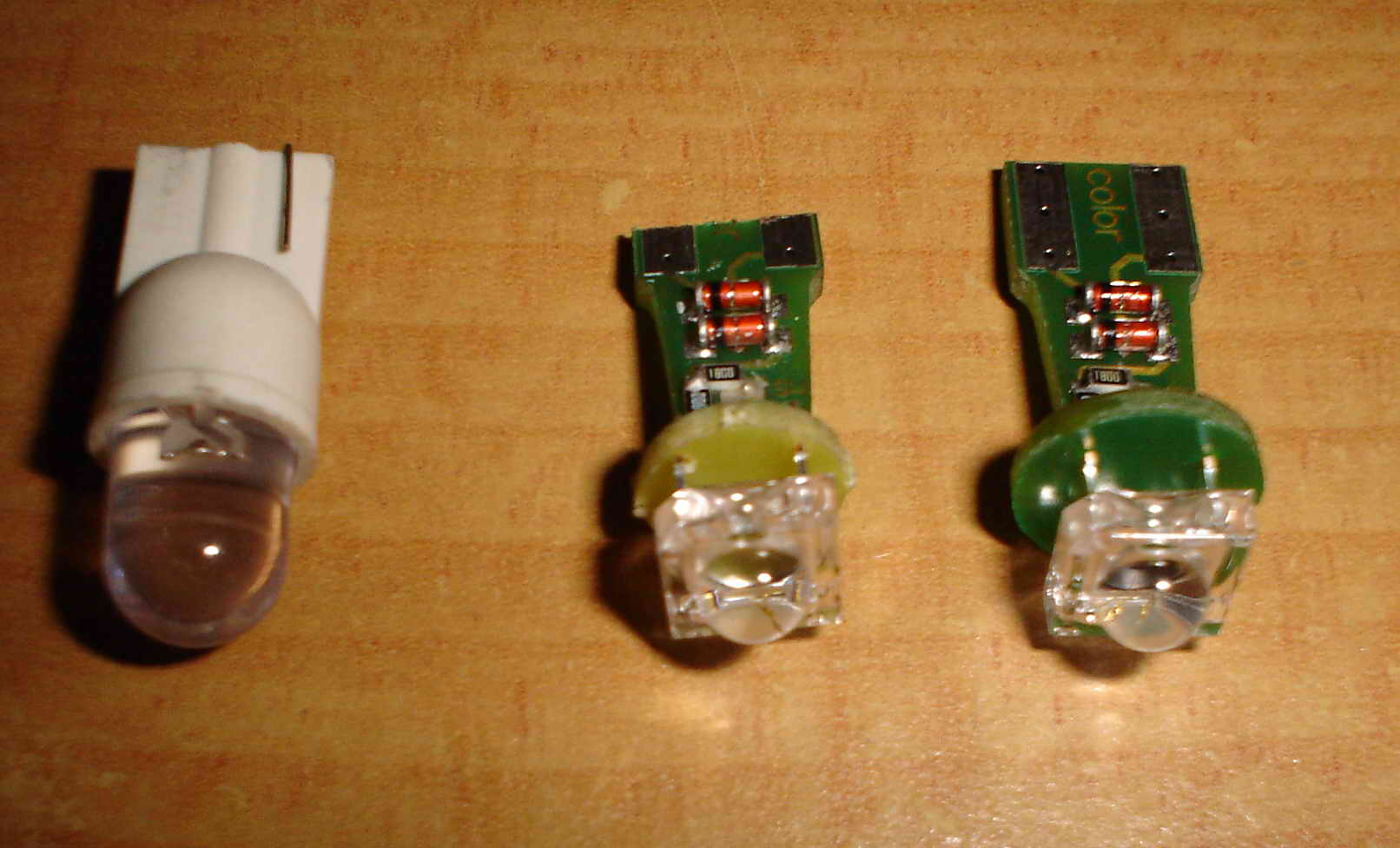

    So sehen die LED`s aus die du für deinen Tacho nehmen kannst !
    Allerdings würde ich Dir empfelen nehm die rechten denn damit hast du eine sehr helle und gut Zeigerausleuchtung !
    Die musst du aber dann noch kürzen ! Orginal siehst so aus wie sie ganz rechts zu sehen ist ! Nach dem kürzen sieht sie so aus, wie in der mitte zu sehen !
    Die ganz linke kannst du auch nehmen ,aber da ist die ausleuchtung ein wenig dunkler !
    Hypercolor LED`s
    Kleiner Tip von mir kauf sie per Nachnahme geht schneller und du hast sie in 2 Tagen !

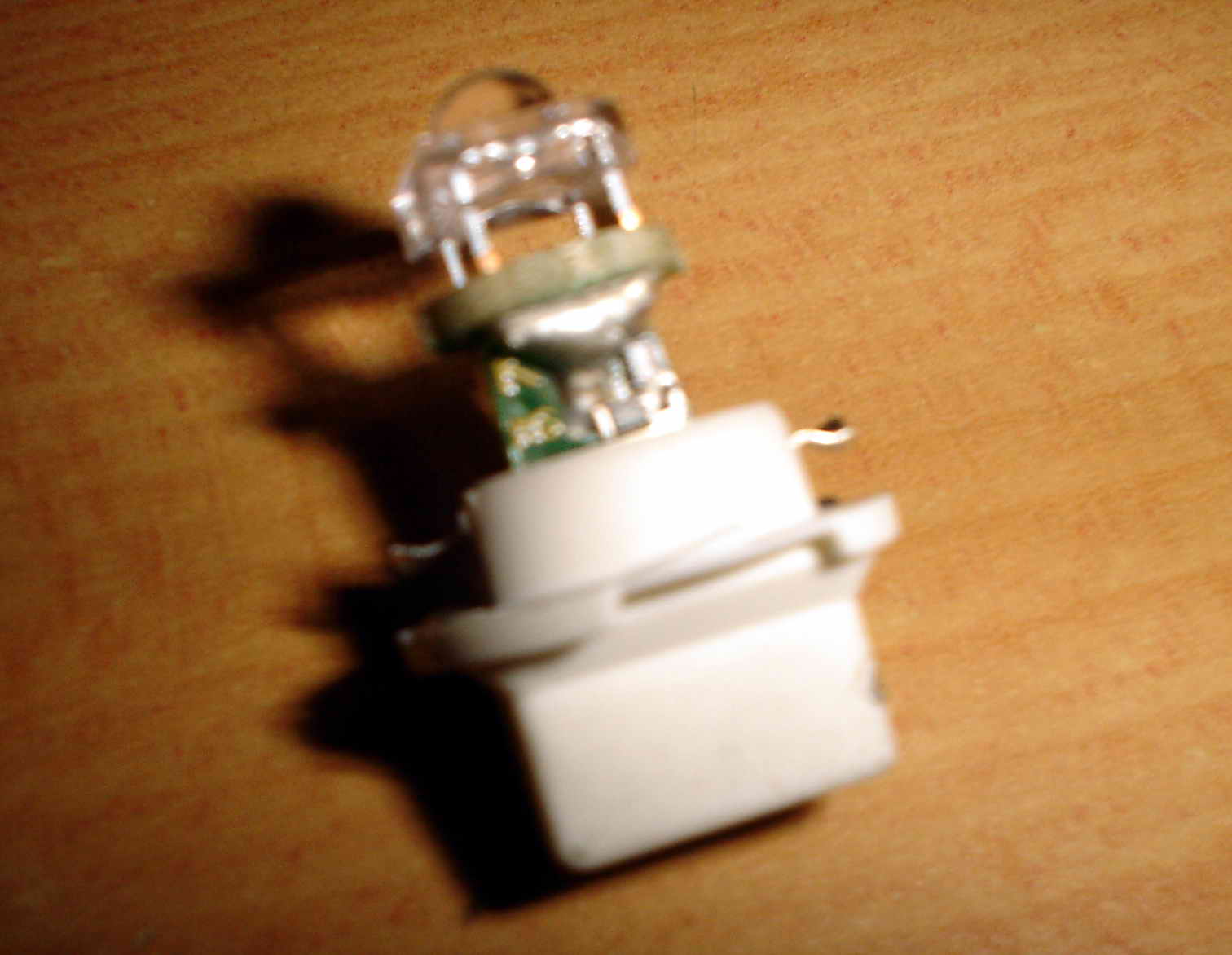

    Hab noch mal ein bild rausgesucht für deinen BC !
    So müssen die aussehen, damit du eine optimale Beleuchtung hast !
    Vorher anschleifen !
    Und auch genau darauf achten das die LED`s auch Kontakt in der Fassung haben den die verrutschen auch mal und liegen dann neben dem Kontakt !
    Ist ja nicht viel da wie man auf dem Bild gut sehen kann !
