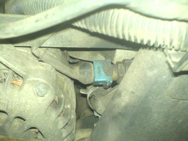

ist das der hier?
#4 nein, das ist der kühlmitteltemperatursensor
der klopfsensor ist weiter hinten und etwas tiefer ... ist schwarz und sieht aus wie eine buchse die mit einer schraube an den block geschraubt ist.
