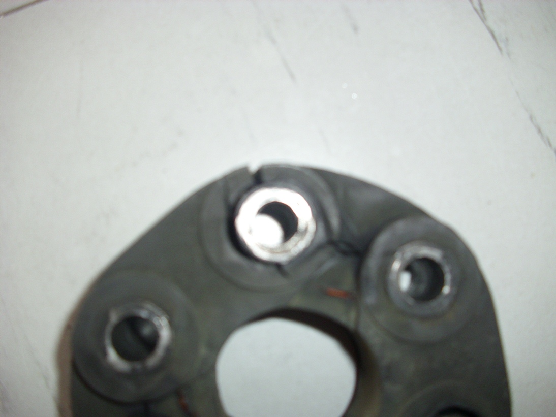

eine kaputte Hardyscheibe macht sich unteranderem ohne Last durch metallisches klappern bemerkbar- das sind dann die losgerissenen Buchsen. Beim auskoppeln kann es ebenfalls zu dem metallischen klappern kommen, welches aber meistens (kommt halt auf den grad des Defekts an) wieder unter Last verschwindet. Brummen und Vibrationen können auch auftreten. -

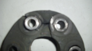

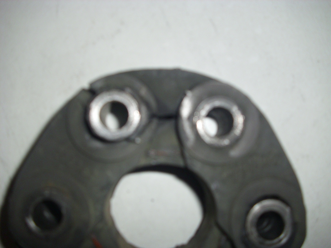

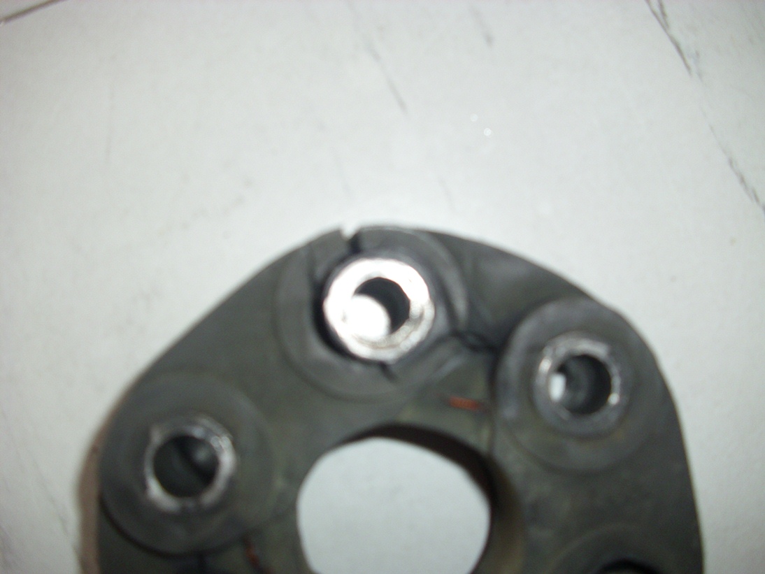

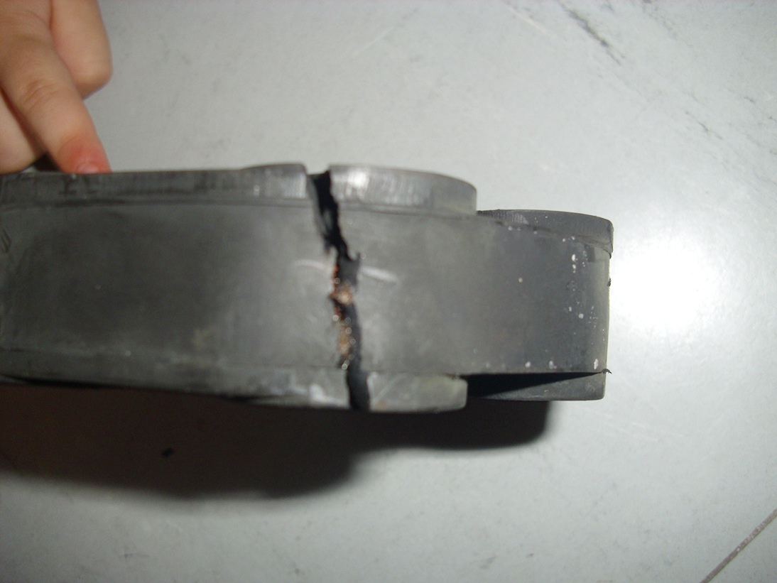

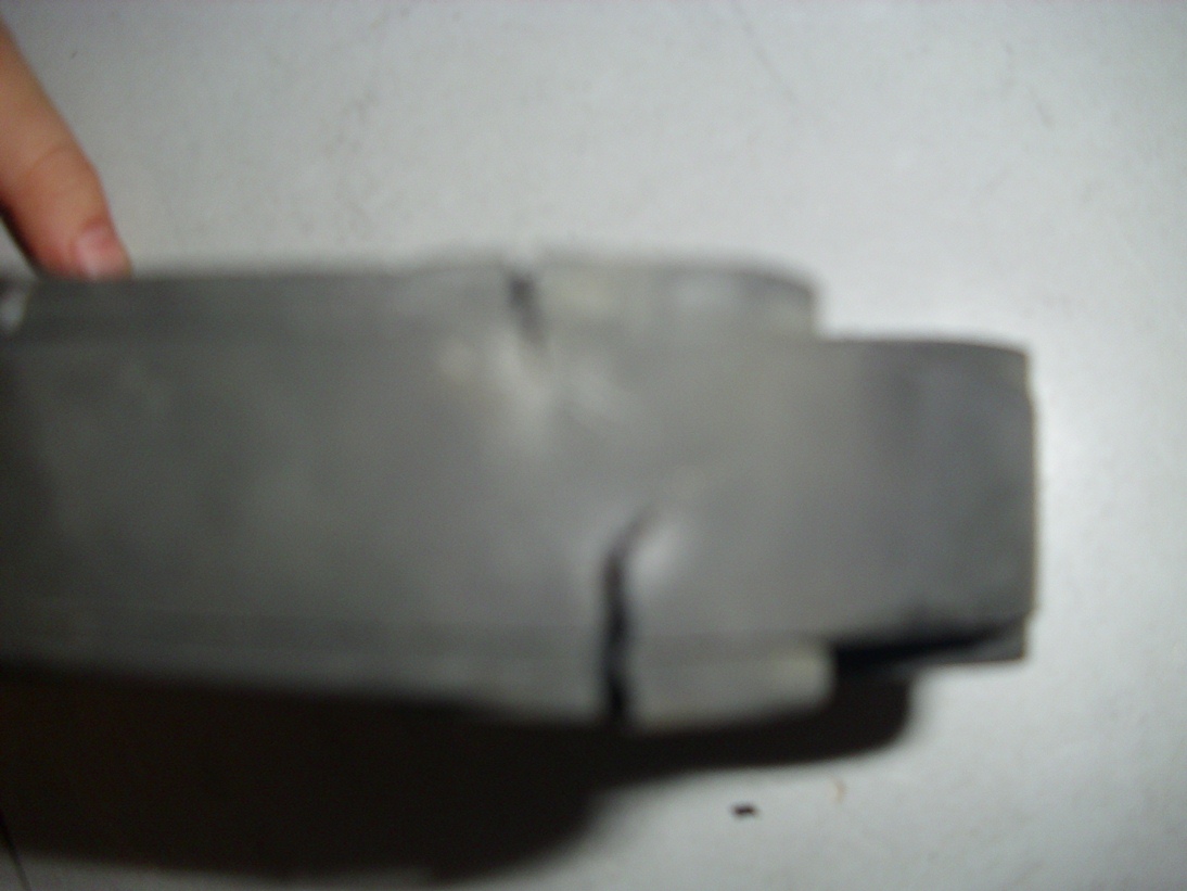

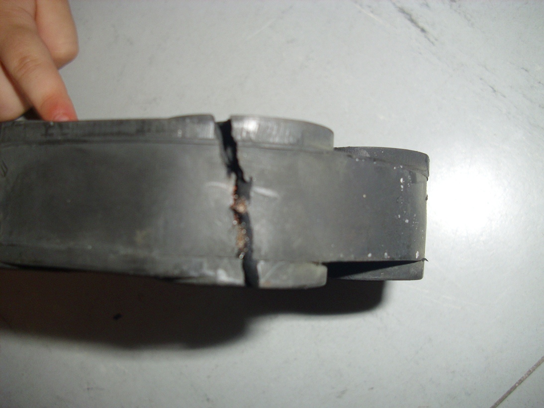

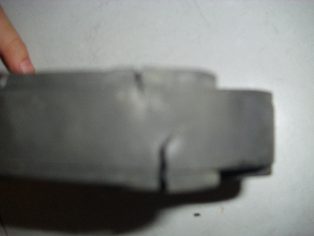

#9 So jungs, musste meine Scheibe jetzt letztens auch von meinem Meister wechseln lassen und das nach nur ca. 10.000 km!!!! Was heißt nur, ich hatte Glück um eher zu sagen....Hätte wohl keine weiteren 100 km gehalten!
Eines Vorweg, lasst die Finger von diesen Billigscheiß, die Scheibe die auf den Fotos zu sehen ist, ist von topran (kostet ca. 10€ ohne Versand) und ist kaum von der, die ich jetzt drin habe zu unterscheiden!!! Bis auf das Gummi, dieses fühlt sich wesentlich anders an...ach ja die neue ist von febi bilstein (kosten ca. 90€)!!! Schon da sollte einem eine Leuchte aufgehen....ich weiß eines wenns um sowas geht darf man nicht sparen!
