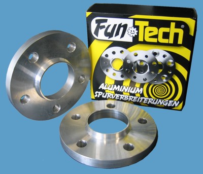

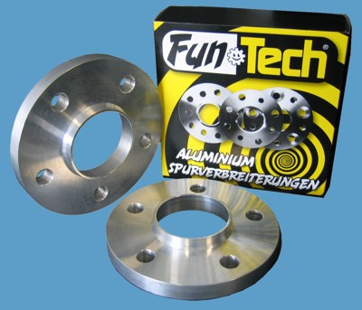

Hallo,
habe mir bei Ebay Spurplatten gekauft, die auch wunderbar passen.
Nun habe ich das Problem, das die Vorderachse ab 80 KMH viebriert.
Bei den den Spurplatten waren keine Zentrieringe dabei, haben aber trotzdem gepasst.
