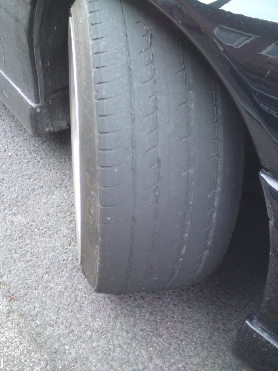

Hallo,
also das die Reifen in der KW 21 diesen Jahres alle 4 erneuert wurden ist Fakt, deshalb war ich ja auch so erstaunt als mein Kollege am Donnerstag abend zu mir kam und mir die Reifen zeigte.
Der Omega wurde gestern, zu unserem örtlichen Reifenhändler zur Achsvermessung gebracht und dabei wurde festgestellt, das die Spur auf das übelste verstellt ist. Die vorderen Reifen stehen übertrieben gesagt V-Förmig in den Radkästen !
Mit dem Ausdruck der Achsvermessung geht mein Kollege nun zur Werkstatt seines vertrauens und wird die Herren damit konfrontieren.
Ich bin mal gespannt, was die dazu sagen !

gerade war ein Arbeitskollege bei mir und hat mir folgendes gezeigt !
Hiebei handelt es sich um einen Toyo T1 Sport 225/40 ZR18 noch keine 4 Wochen alt und noch keine 500 Km gelaufen.
Ach übrigends die Reifen laufen auf der Vorderachse eines MV6 und sehen beide so aus ?!?!Was könnte das denn sein, ein Fehler der Reifen oder eher die Spur falsch eingestellt.
Also ich habe sows noch nie gesehen, höchstens auf einem Treffen bei dem Burn out´s gemacht wurden.
Gruß Omega-IX4

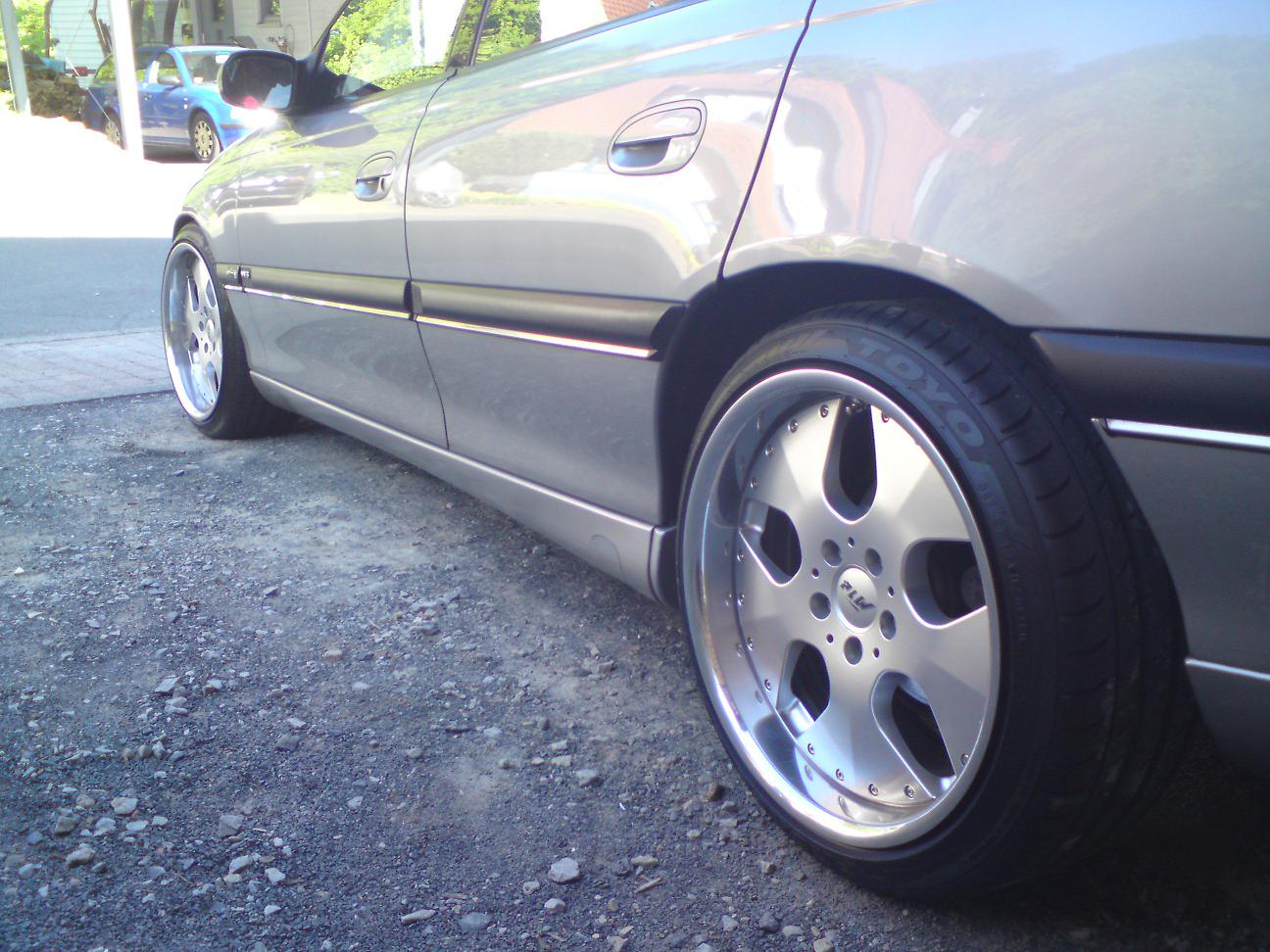

@ tobi0911: ja hab 225/40/18 auf 9,5x18
@ stecker84: das glaub ich nicht, aber ich werde nochmal nach schauen. Das wäre ja ein Hammer !!!
So alter Mann kann jetzt auch Bilder einstellen !
Ja genau das wollte ich eigentlich auch machen, aber ich bekomm das irgendwie nicht hin !?!?
Wie man im Test-Forum auch sehen kann, ist wohl etwas zu groß oder so ???
Hallo zusammen,
ich habe diese Woche nun mein Fahrwerk und Felgen verbaut und eingetragen bekommen !
Nur bin ich von der Tieferlegung des KAW 65/35 ein wenig entäuscht, denn an der HA wirkt er schon sehr hoch im vergleich zur VA.
Meine ersten Gedanken:
- stauchen lassen, denn Flexmaul kommt nicht in Frage!!!
- kommen die Federn eines 4 Zylinder vielleicht tiefer
- würden mich die 40mm Federn der HA eines anderen Herstellers zufrieden stellen?
Habt ihr vielleicht eine Idee und welche Erfahrung habt ihr mit dem KAW Fahrwerk so gemacht!
