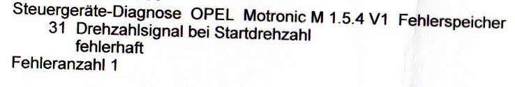

Wie gesagt, der Wagen macht das seit ca. 2 Jahren. Nicht immer... ab und an mal.
Aber diese Sache probiere ich mal aus. Wenn es das war umso besser. Wenn nicht, habe ich ja nicht viel Geld ausgegeben.
Habe das paar mal bei einer Werkstatt erwähnt, aber nie wußte jemand wat es sein kann... hatte mich schon damit abgefunden den Wagen weiterhin so zu fahren. Die ersten Wochen / Monate hatte ich nen blödes Gefühl, das er auf einmal stehen bleiben konnte. Wußte ja net was es ist. Aber da er das nun seit 2 Jahren ab und an macht. Und damit auch um die 60000 km gelaufen ist, wird, wenn es nicht behoben werden kann erst der Tüv den Wagen und mich von diesem Leiden trennen können.
Also , mal abwarten was der Wechsel des Kurbelwellensensor bringt.
