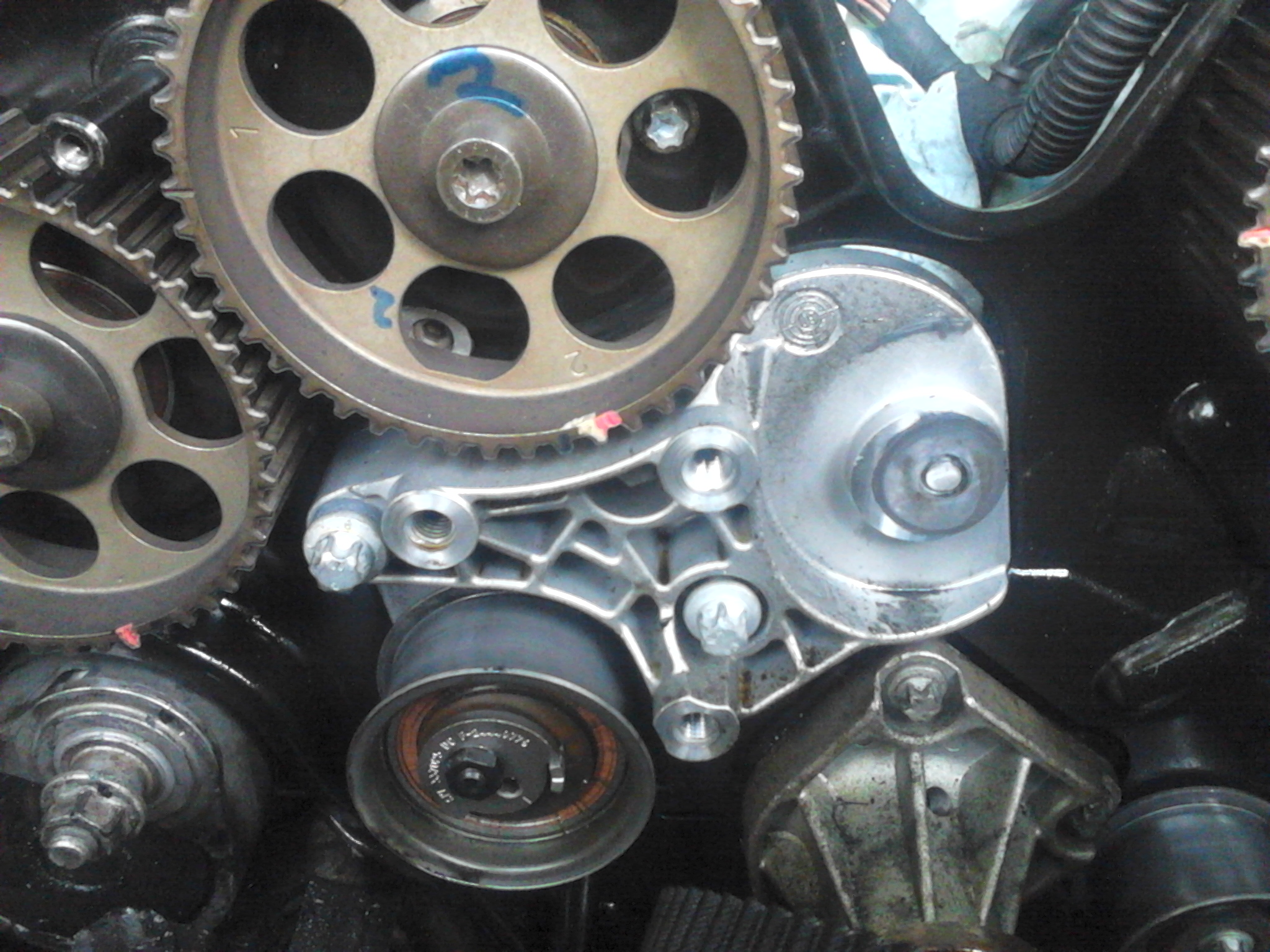

Ne sieht nicht so aus. Der riemenspanner sieht brandneu aus. ![]()

Zahnriemen wurde vom Vorbesitzer privat gemacht. Also nix Garantie, etc..
Moin..
Ich habe letzte Woche einen Caravan FL mit 2.5l V6 gekauft.
Der Zahnriemen und div. Dichtungen wurden wohl erneuert.
Gestern ist er einfach und ohne Radau während der Fahrt ausgegangen.
Ich hab ihn dann mitm Hänger wieder zu mir geholt (Automatik) und habe mich dann mal an die Diagnose gemacht.

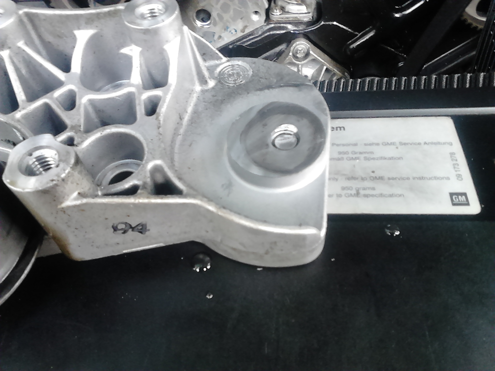

Als ich die Zahnriemenabdeckung runter hatte, sah ich mit entsetzen, das von den beiden Rollen am Riemenspanner eine daneben hing.
Und dann fiel sie auch schon runter. Die Schraube ist abgerissen. (siehe auch Foddos) ![]()
Wie geht denn das? Also außer mit zuviel Gewalt. Kotz..
Die Frage aller Fragen: Haben die Ventile was abbekommen?
Ich möchte ungern die Köpfe runter nehmen, denn wenn sie noch okay sind, ist das ja raus geschmissenes Geld.
Ich habe die Nockenwellen (natürlich vorher markiert) gedreht. Das sieht es mir ganz okay aus. Ich kann drehen, dann schnacken sie über die Federn, dann wieder drehen, usw. Und das bei allen Vieren und ohne Geräusche..
Was meint Ihr? Soll ich es mal wagen, den Zahnriemen wieder zu montieren und hoffen dass es funktioniert?
