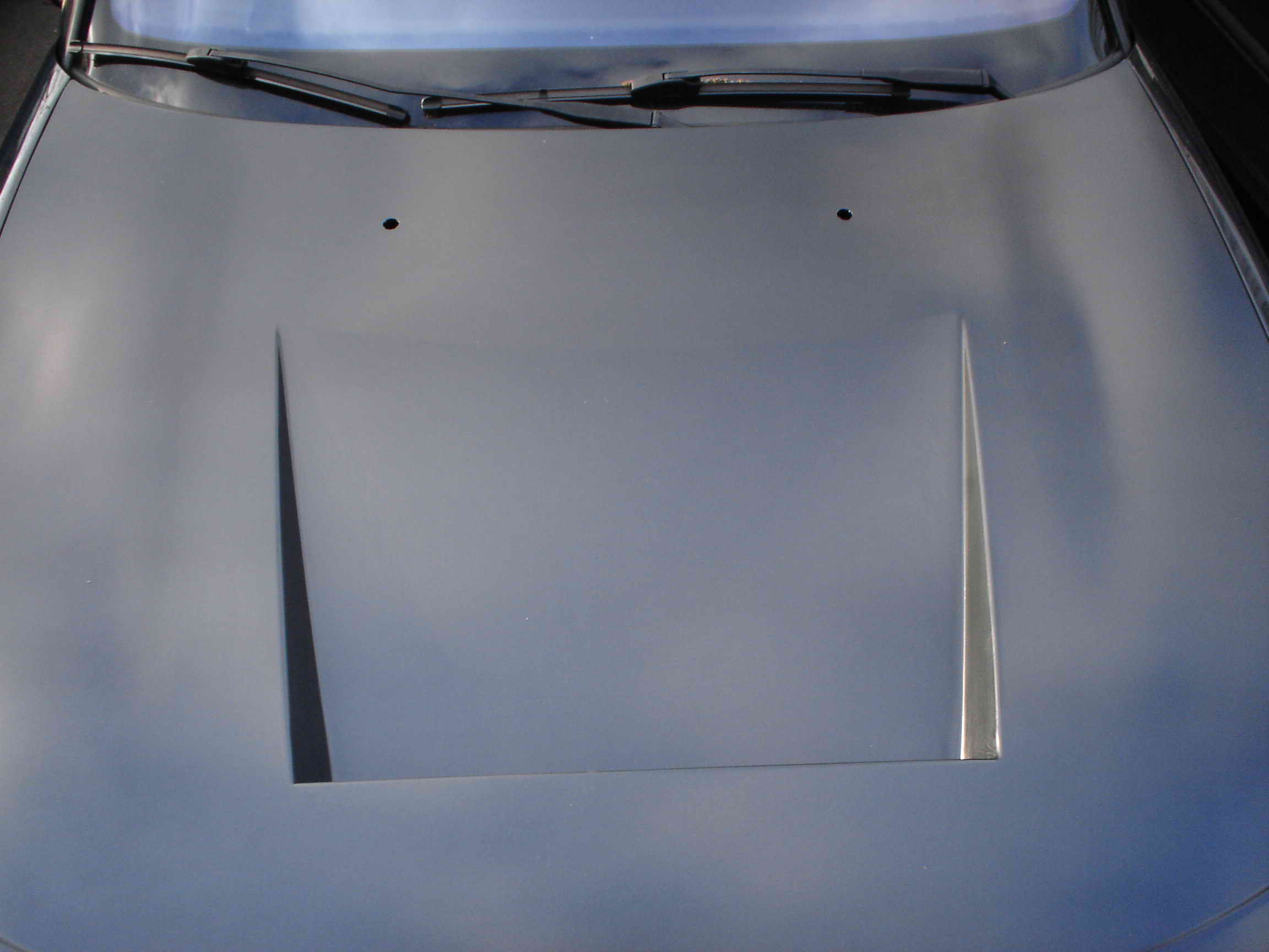

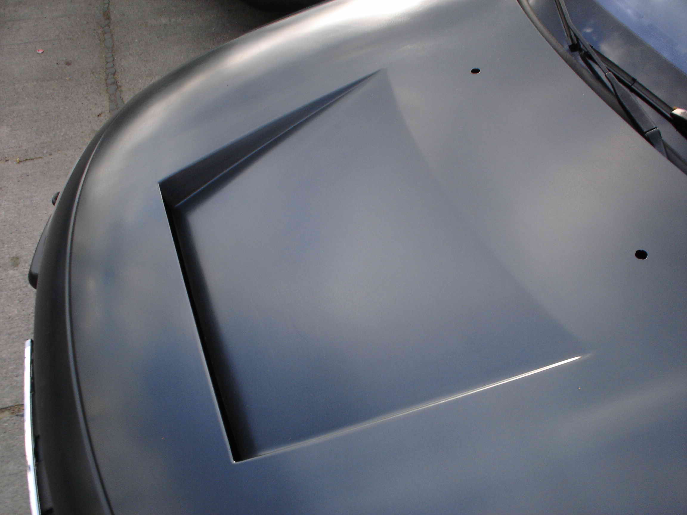

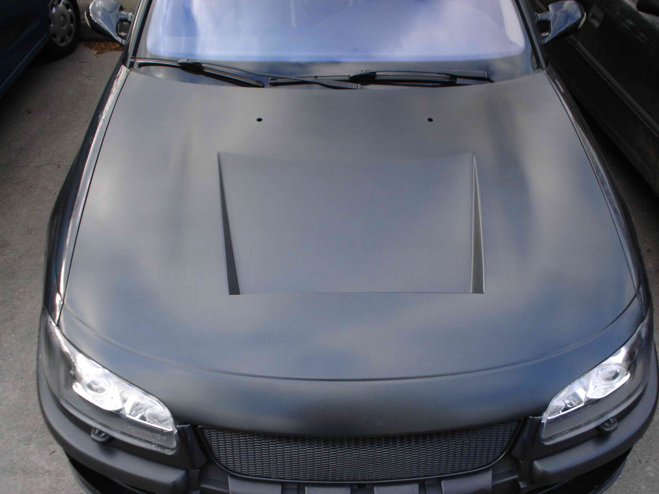

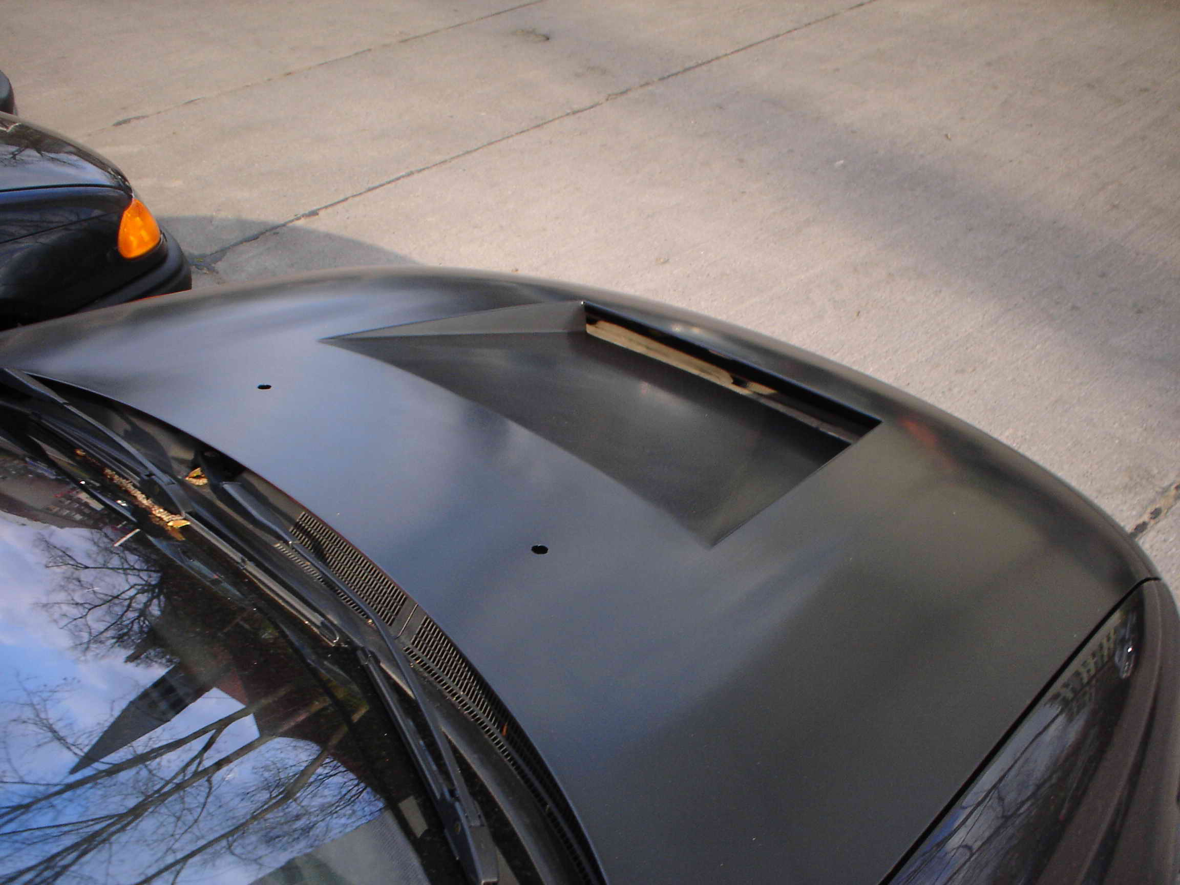

    Ich habe deswegen kein Bösen Blick angeschweisst da es sonst zu viel des guten wird, da ich ja noch links und rechts in meinen Flügeln Sprinter Schlitze verbaut habe. Das wird dann alles zu viel und sieht verbastelt aus.
    Die Kanten sind innen sauber umgelegt worden. Das Ende ist so gebaut worden das, dass Wasser genau zwischen den Kühler ablaufen kann. Und nicht in den Motorraum eindringen kann. Dazu musse ich diese Paste Abdeckung abnhemen bzw. sie noch zurecht schneiden so das sie wieder verwendet werden kann.
    Der "Luftüngsschlitz" hat schon eine wirkung so das der Motor seine Wärme besser abgeben kann ! Hätte ich es anders herum gemacht dann hätte ich trotz Gitter den ganzen dreck im Motorraum.
    Man sollte nicht vergessen das da sehr wenig Platz ist um sowas überhaut zu machen jedenfals beim MV6. Das ist eine ganz schon knappe Geschichte. Ich hab jetzt Zwischen Kühler und abschluss des Luftschlitzes nicht einmal einen 1/2 cm, aber es passt und klappern bzw. aufsetzen tut sie nicht.
    Naja bin ja mal gespannt wie es aussieht wenn es lackiert ist !
    Ich mach dann mal noch mal Bilder von der innenseite und stell sie rein !
    MFG DJ XXL
    Moin Ommi Brummer !
    Wollt Euch mal meine neue Haube presentieren und hören was Ihr dazu sagt !
    Sie ist jetzt so gut wie fertig. Ich muss nun noch 1 Woche ohne Lack damit rum fahren, damt sich der Spachtel bzw. Füller schön einbrennen bzw. senken kann.
    Danach wird sie nochmals gefüffert (leicht) und dann zu lackieren vorbereitet. Ich finde das sie ganz gut gelungen ist.
    Vorne kommt noch ein Schwarzes oder Silbernes Gitter rein. Welches weiss ich aber noch nicht was halt besser aussieht.
    So jetzt seid Ihr an der Reihe !
    MFG DJ XXL
