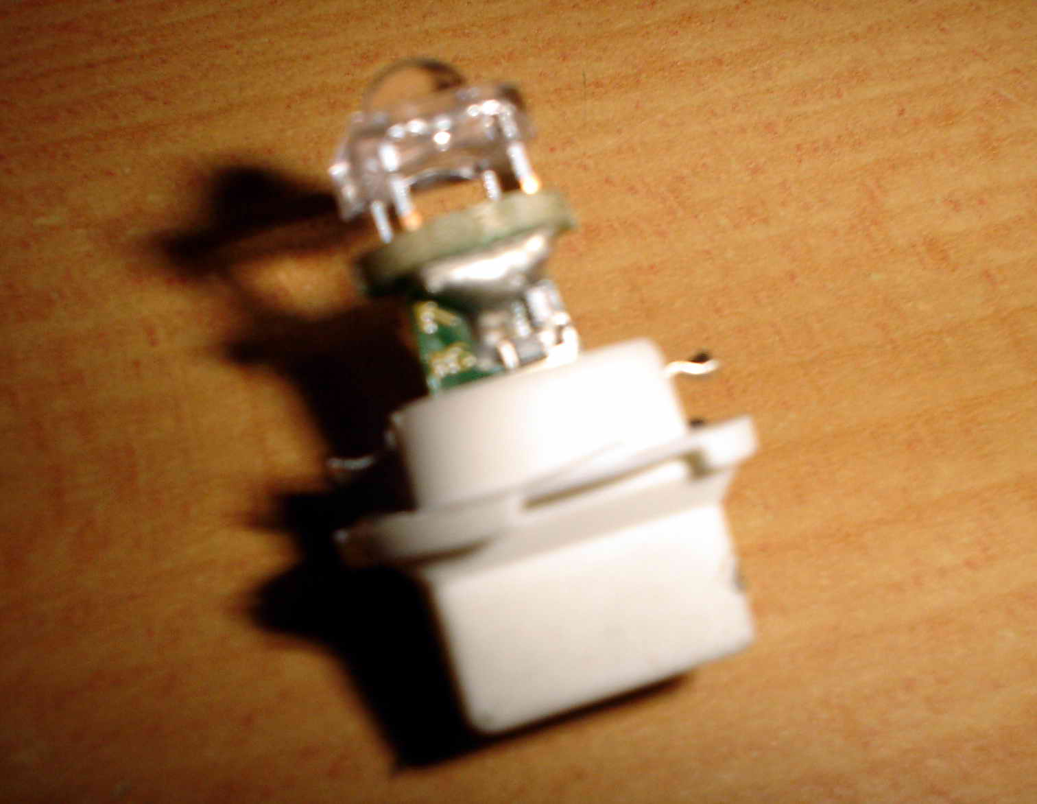

Hab noch mal ein bild rausgesucht für deinen BC !
So müssen die aussehen, damit du eine optimale Beleuchtung hast !
Vorher anschleifen !
Und auch genau darauf achten das die LED`s auch Kontakt in der Fassung haben den die verrutschen auch mal und liegen dann neben dem Kontakt !
Ist ja nicht viel da wie man auf dem Bild gut sehen kann !

Die Nadeln hättest du nicht anschleiffen müssen ! Für den BC einfach 4er LED`s nehmen also eine LED mit 4 kleinen drin, die Anschlefen und einsetzten ! Fertig !
PS.: Kommt aber noch darauf an welchen BC du hast ! Den mit 2 mal Glühobst oder den mit 4 mal Glühobst wenn du denn mit 4 mal Glühobst hast , hast du tauer denn da sitzt noch eine Folie hinter !

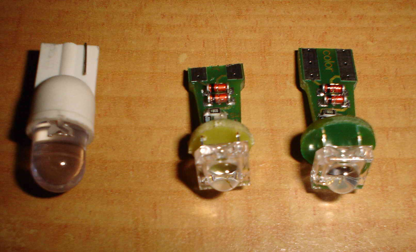

So sehen die LED`s aus die du für deinen Tacho nehmen kannst !
Allerdings würde ich Dir empfelen nehm die rechten denn damit hast du eine sehr helle und gut Zeigerausleuchtung !
Die musst du aber dann noch kürzen ! Orginal siehst so aus wie sie ganz rechts zu sehen ist ! Nach dem kürzen sieht sie so aus, wie in der mitte zu sehen !
Die ganz linke kannst du auch nehmen ,aber da ist die ausleuchtung ein wenig dunkler !
