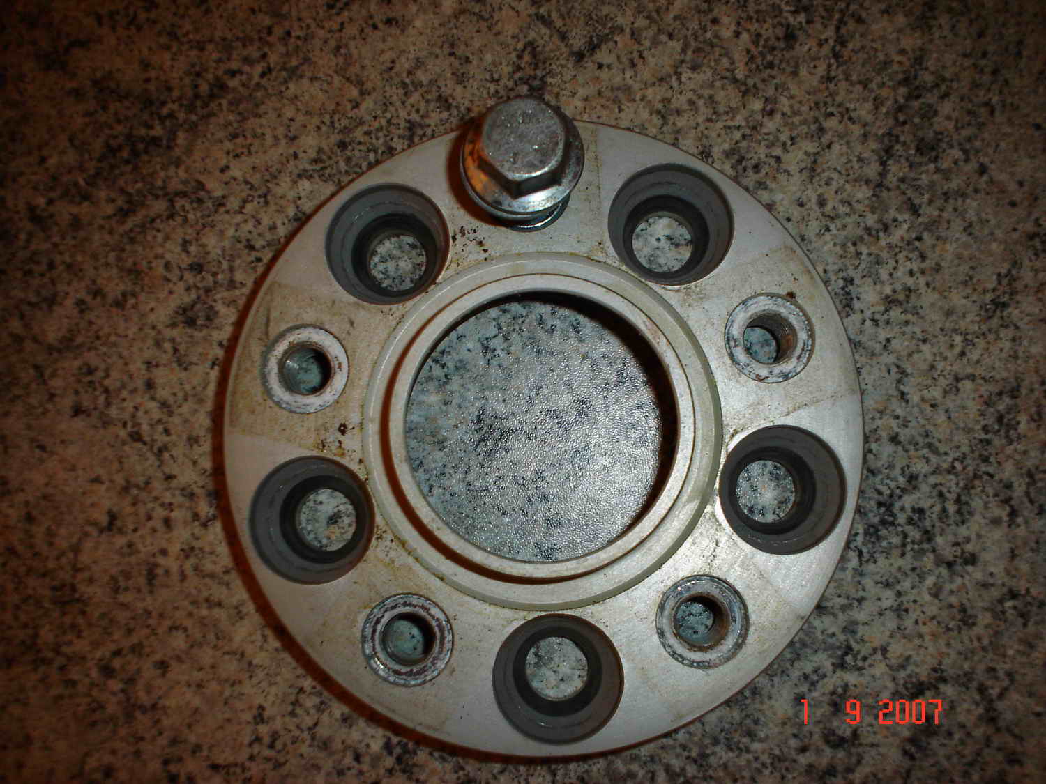

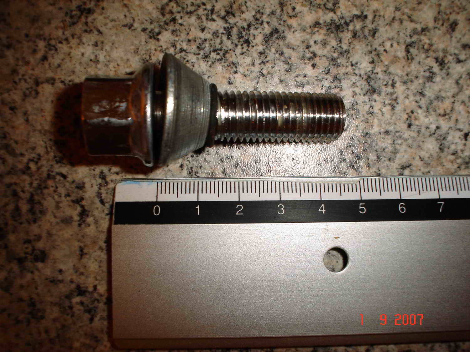

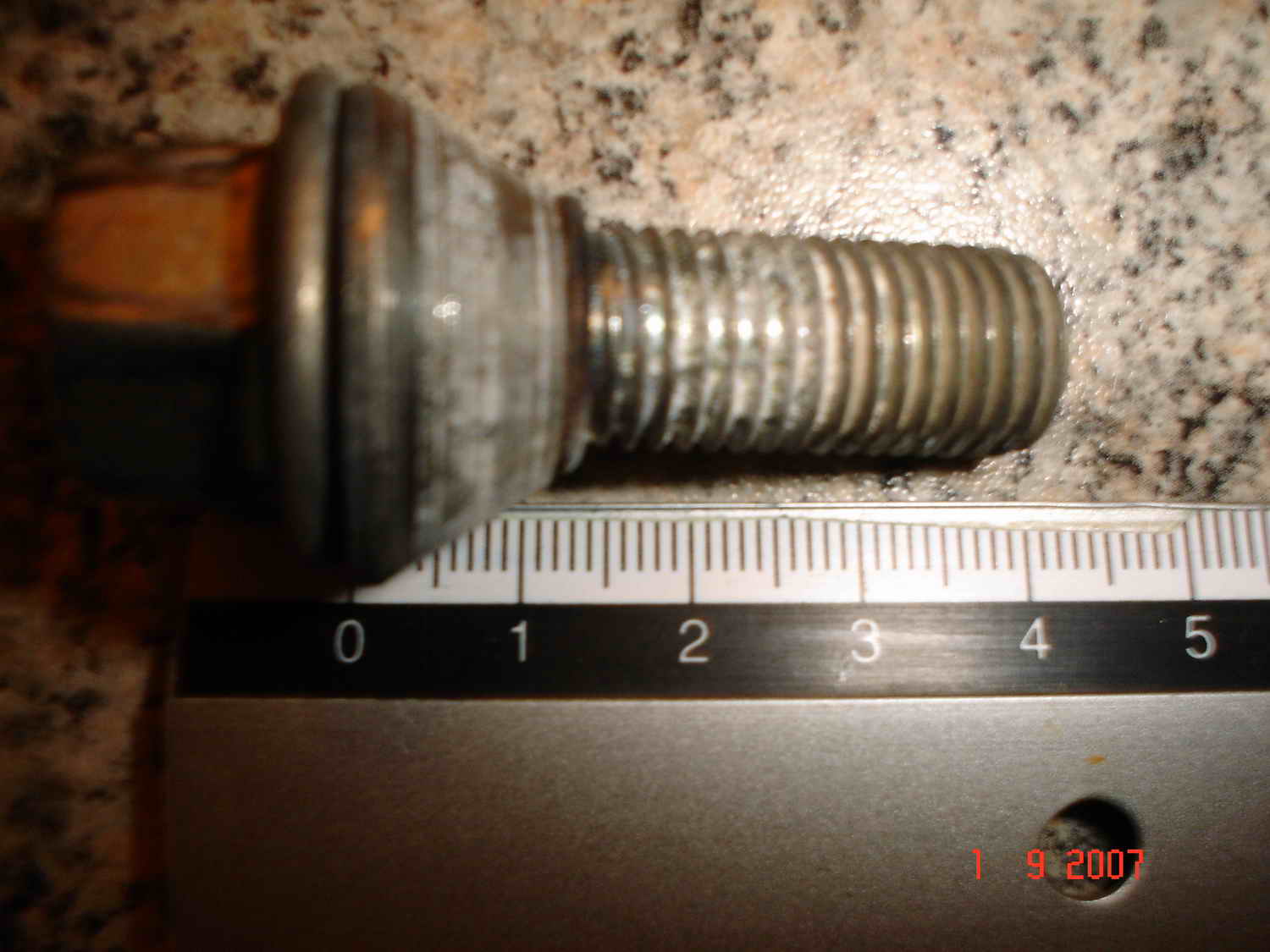

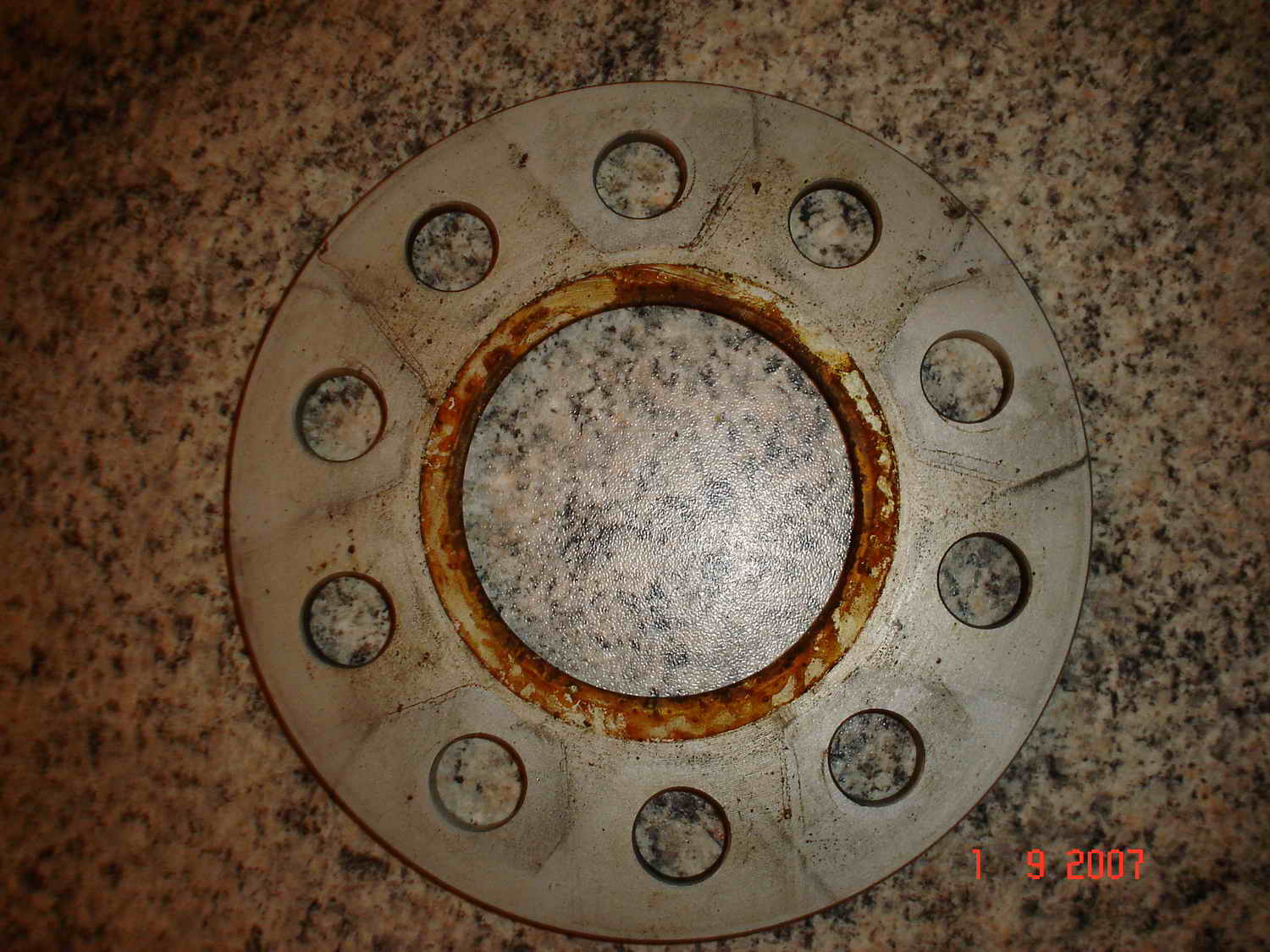

Hi !
Na hast du ein Glück ... hab ja jetzt meine Winter Reifen (wegen Umbau) drauf und meine Spurplatten und Schrauben hier !
Hab da mal ein Bild gemacht !
Ich habe bei mir hinten auch 20mm pro Seite drauf und ich habe diese Schrauben hier dazu verwendet !
Meine Felgen 9,5 X 19 ET 35 Ohne Platte !
So da siehst du es ganz genau ! Die Radscgraube hinten wie auf dem Bild zu sehen kann ruhig ein wenig überstehen das macht überhaut nichts ! Ist sogar besser ! Sie darf nur nicht über die Spurplatte herrausragen !
Die Länge Schraube ist für Vorn !
Noch was ! Das auf den Bildern sind Versatzschrauben, die du nicht brauchst da dein Lochkreis ja von 5x110 stimmt !
Meine Felgen habe aber ein Lochkreis von 5x112 also nicht wundern !
Die Schrauben sehen aber genau so aus, nur das der Kegel dann fest an der Schraube sitzt und nicht wie bei mir einzel ist !
Du brauchst also M12 x 1,5 x 31mm Kegelkopf Schrauben ! Du kannst aber auch 35 Länge nehmen !
